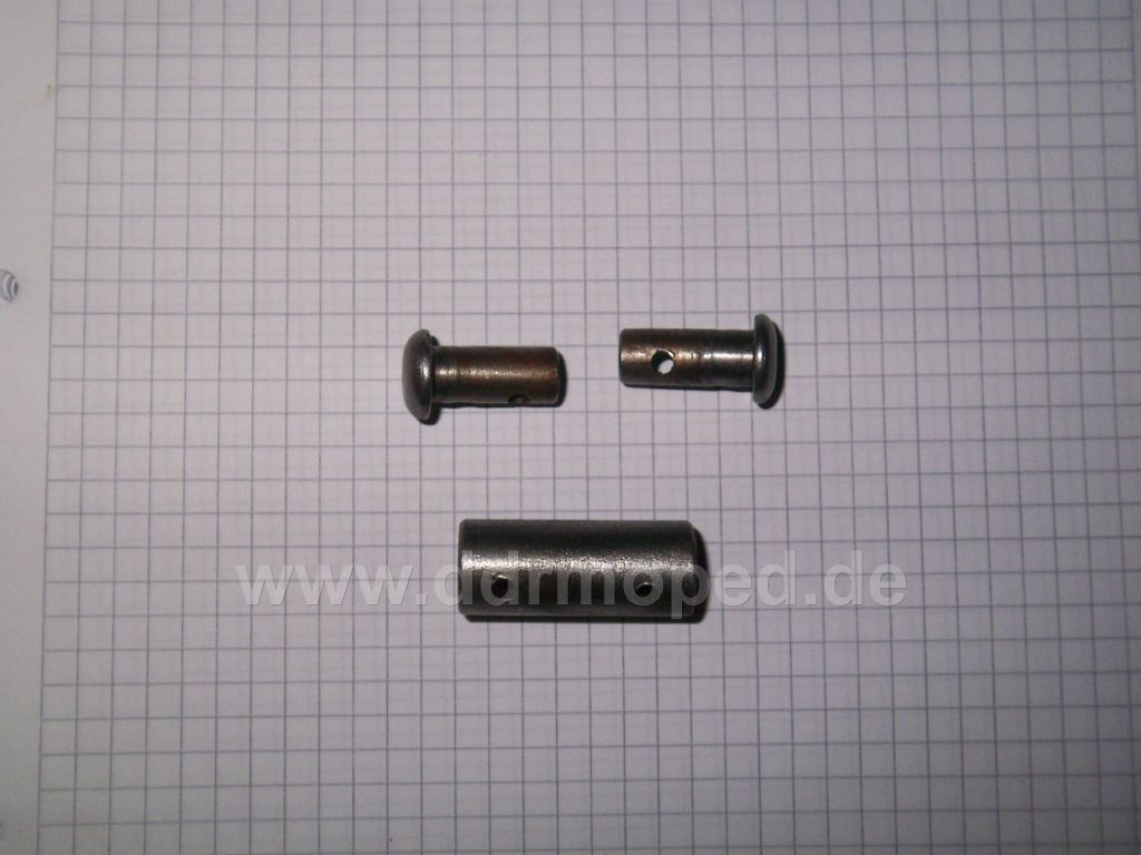

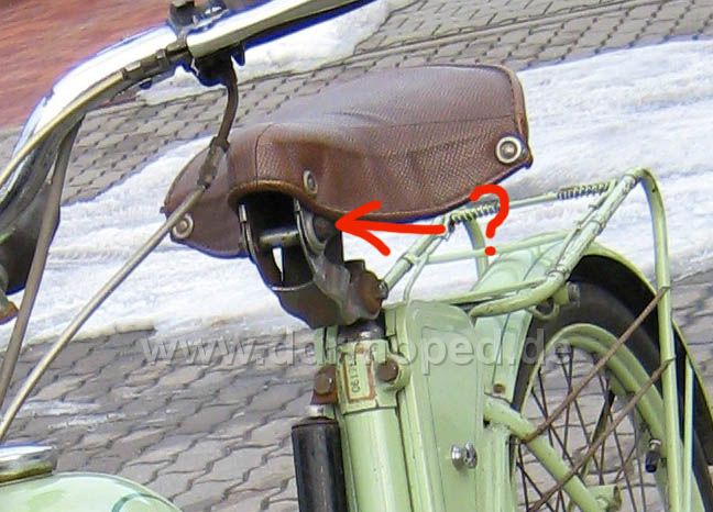

Mal eine bescheidene Frage zum Sattel.Genauer gesagt zum vorderen Bolzen der als Drehpunkt agiert.Wie muss der aussehen?
Bei mir ist leider mal ne schnöde Schraube reingemacht worden, was etwas grackelig ist.Auf Bildern sieht es immer wie ein großer Nietkopf aus, der da zu sehen ist. hmm.gif
So ein Teil bräuchte ich dann auch, oder ich lass es mir Drehen, wenn ich die Maße bekomme.
mfg Toni

Toni ! Das ist original !

Danke piotr!Dann muss ich mal sehen, wo ich so einen Bolzen herbekomme.
Wie sieht er denn einzeln bzw. ausgebaut aus?

der Doc Holliday hat mir vor kurzem erst so eine Hülse mit den zwei "Stiften" nachdrehen lassen.
Frag Ihn mal vieleicht hat er ja noch die Maße und kann es Dir auch gleich nachdrehen.

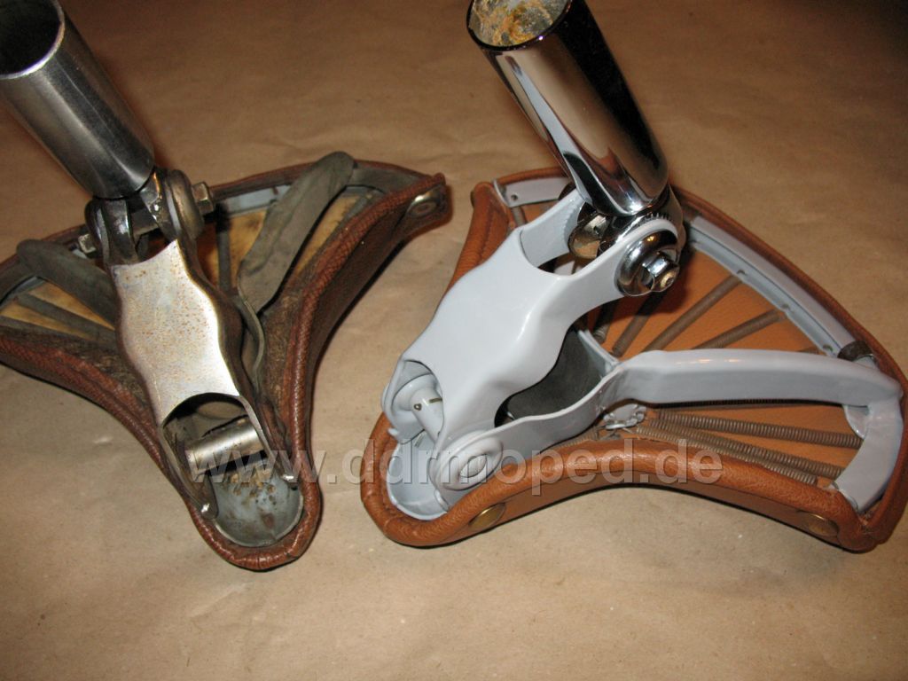

So, mal auf die schnelle ein Bild wie es Aussehen muss.
Jetzt verstehe ich auch erst wie der Aufbau an der Stelle überhaupt ist.
Es scheint also nur an den beiden oberen Stiften zu Mangeln.
Dann werde ich demnächst mal zu meinem Kollegen fahren um den Motor und den Sattel zu mir zu holen.Dann sehe ich was los ist.Ach...hätte ich den doch schon bei mir zu Hause... rolleyes.gif

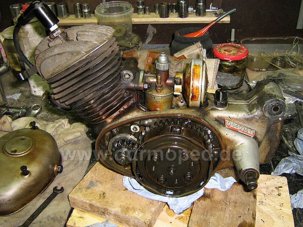

So Leute, es ging heute ein Stück weiter.
Die Antriebswelle hat gut 1mm Spiel und das Ritzel der Kupplung ist schon etwas eingelaufen.
Das Gute ist aber, dass der Kupplungskorb noch sehr gut ist, weshalb ich das so lassen werde.Nur die Reibbeläge kommen neu.
Die Antriebswelle werde ich versuchen "russisch" einzustellen.
Beim Testlauf auf der Werkbank ala S-U, lief er nach einigen "Kerze raus, Kerze rein"
Das Nächste wird also reinigen und wechseln der Wellendichtringe sein.Das müsste dann mit dem Lagerspiel einstellen reichen.
So gut wie der lief werde ich aufs Zylinderziehen verzichten.
