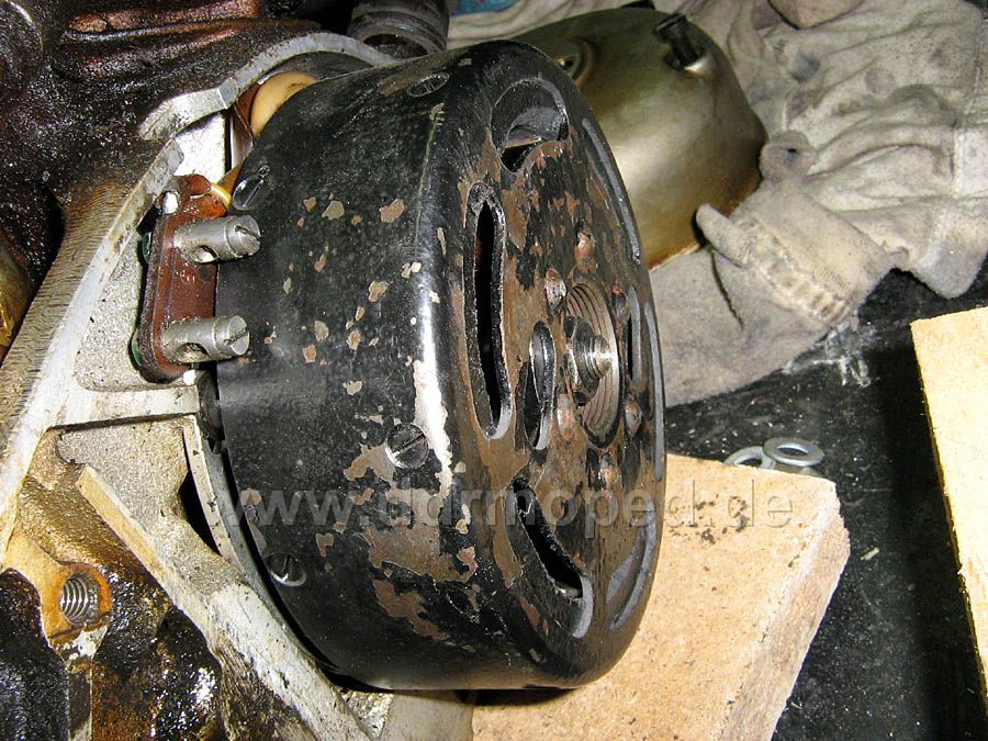

Der Magnet hat keinen Datumsstempel, müsste aber trotzdem der Originale sein.
Die Zündung wurde höchstens ein mal eingestellt, so wie die Schrauben aussehen.
Allgemein sind alle Schrauben in einem sehr gutem Zustand.
Ich vermute, dass alle Arbeiten immer in einer Simson Werkstatt gemacht wurden.
Ach ja, das Gehäuse war auf jeden Fall noch nie offen! ohmy.gif Alles noch wie vom Werk!

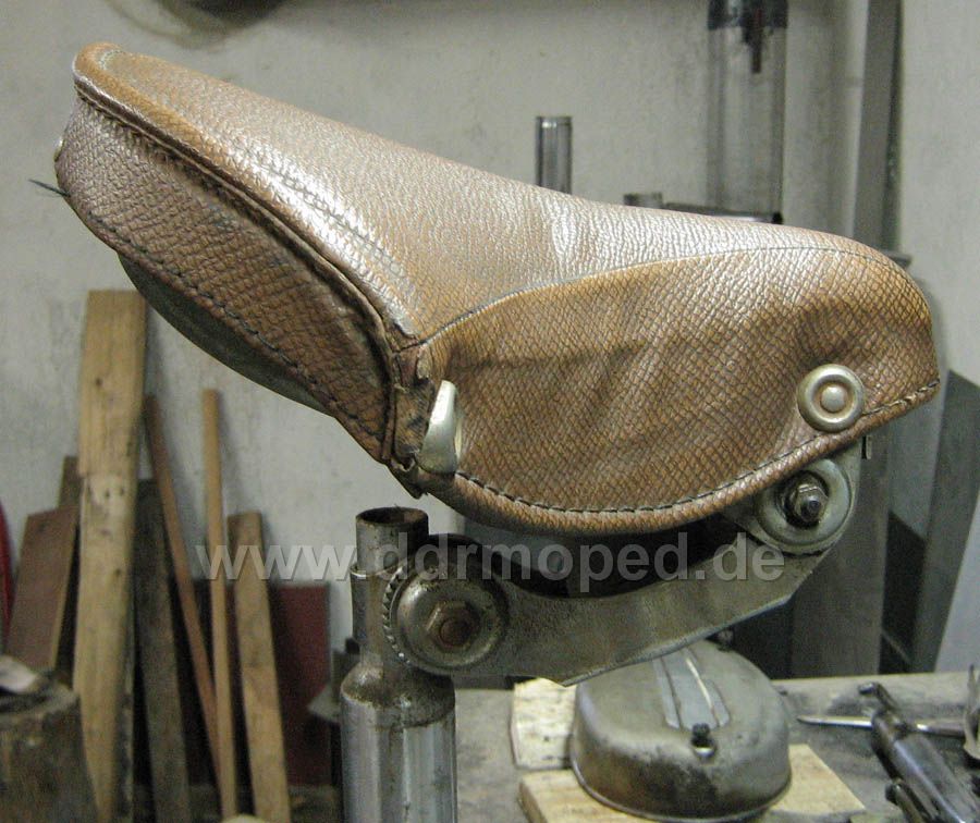

Hier noch mal der Sattel.
Das Obergestell muss ich an einer Stelle mit ein zwei Schweißpunkten schweißen, da es etwas gerissen ist im Bereich der Gabelung zum Federelement hin.
Das Untergestell sieht mir verchromt aus.Für Zink ist es zu glänzend.
Die zwei Bolzen an dem Gelenktpunkt fehlen mir auch noch.
mfg Toni

Toni, die "2 Bolzen" vom Sattelgelenk sind (ich müsste messen gehn) 10er oder 12er verzinkte Niete. Von r/l reingesteckt und mit einem Loch und einem Kerbstift versehn.

Ja Norbert, die muss ich mir demnächst mal drehen lassen.
