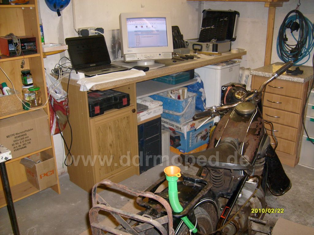

ich habe den Verbrecher nocheinmal nachgestellt und mit etwas Starterspray hat sie sich dann davon überzeugen lassen mir einen schönen Sonntagabend zu bescheren. rolleyes.gif
Ich habe gerade einige Bilder gemacht, werde diese dann ab morgen mal einstellen. Wie du dann sehen wirst habe ich noch einige Stunden in der Gerage vor mir aber hier ist es warm, trocken und ein Bierchen gibts ab und zu auch mal...

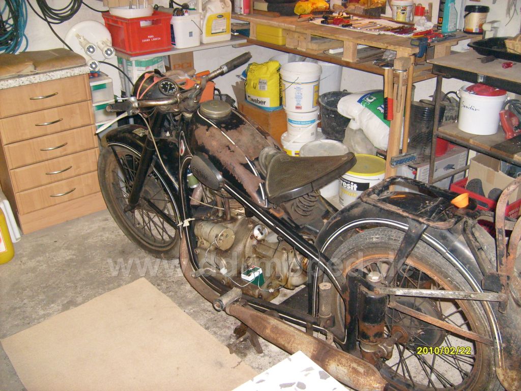

Ich wollte eigentlich keine neue Lackierung vornehmen. Werde nun gl. versuchen die Bilder zu senden. Dann wirst du sehen warum kein neuer Lack drauf soll...

noch ein Bild

Sieht doch super aus und ich finde es toll dass du den alten Lack erhalten willst. Mit dem Fertan habe ich zwar ganz gute Erfahrung gemacht aber es gibt da auch noch andere Mittel, zB von Hammerite. Ist die Maschine ansonsten technisch ok?

Ist ja echt der Hammer- ich kenne ne Menge Leute die wären heilfroh wenn sie eine EMW im nur annähernd guten Zustand auftreiben könnten. Wie sieht es denn mit den Papieren aus und ist sie auch noch nummerngleich?
Einen guten Sozius zu finden wird schwer denn es muß ja einer für die Gepäckbrücke sein- diese Sitze sind wesentlich seltener und teurer als die Sozias für die direkte Montage auf dem Schutzblech (wie zB bei RT & BK). Leider habe ich momentan keinen übrig aber ich kann mich gern mal unter meinen gleichgesinnten Bekannten umhören (unter einem Hunderter geht da aber nix wenn es kein Schrott sein soll).
Ist Dein Fahrersitz hinten gerissen oder täuscht das Foto?
PS: Die Gummis um die Lampe sprechen Bände.... laugh.gif
