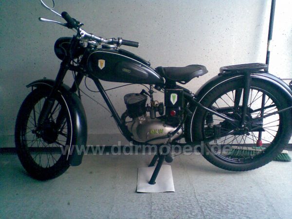

Hallo !
hier ein Handybild beim Kauf, daß Mopped ist zur Zeit zerlegt und die Teile sind beim Lackierer.
Bild:
hallo-stege
Geschrieben am: 22.02.2010, 18:19
Beiträge: 1199
Mitgliedsnummer.: 1524
Mitglied seit: 06.09.2008
Hallo Kahlbutz,
das ist eine RT 125 W, aber schon eine "neuere", also Baujahr 1950/51. Die erste W hatte noch Gummibandfederung.

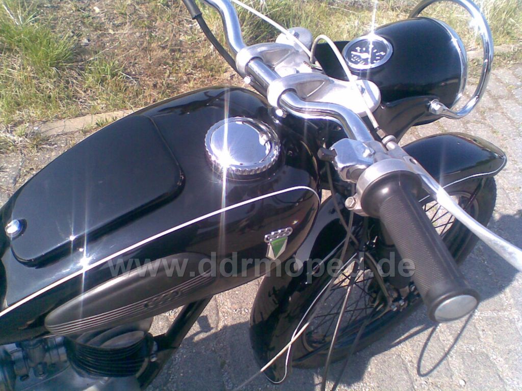

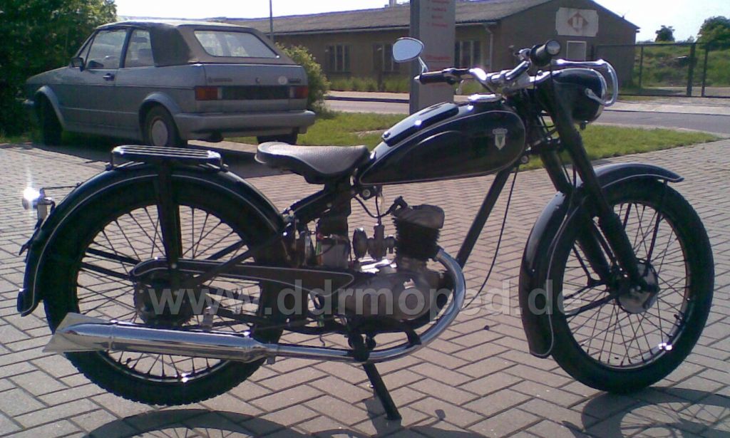

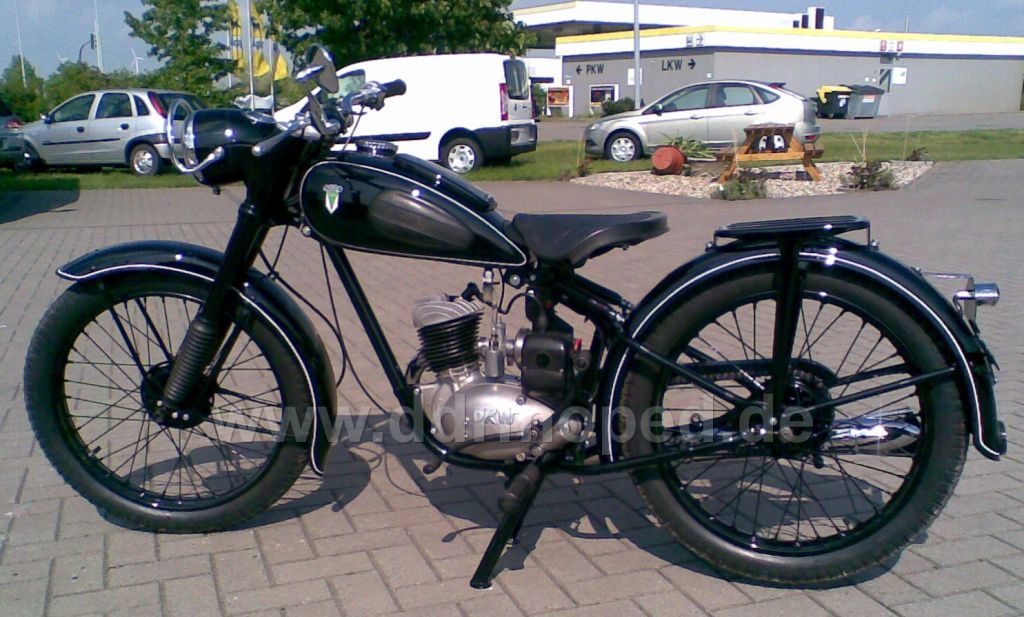

Hallo !
Hier möchten wir (Sascha & Mike) Euch nun mal das Ergebnis nach einer intensieven Restaurierung präsentieren, der Auspuff und Krümmer passen nach langen Suchen auch, Motor läuft Super. In den nächsten Wochen kümmern wir uns um die Hauptabnahme, ich denke mal da gibt es nicht´s zu beanstanden und dann geht´s auf ab auf die Straße.
Hier mal einige Bilder
kahlbutz
Geschrieben am: 24.05.2010, 11:53
Beiträge: 115
Mitgliedsnummer.: 1153
Mitglied seit: 06.03.2008
DKW-RT 125/W Bj. 1951
kahlbutz
Geschrieben am: 24.05.2010, 11:55
Beiträge: 115
