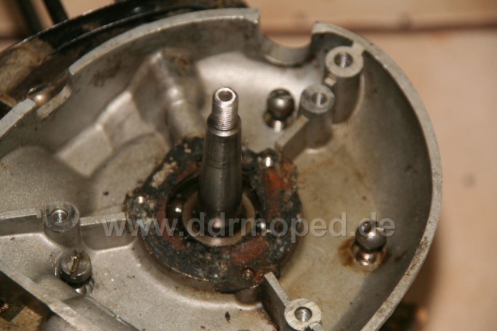

Wie Viele wissen werden, regeneriere ich ja "so nebenbei" laugh.gif Rh50-Motore.

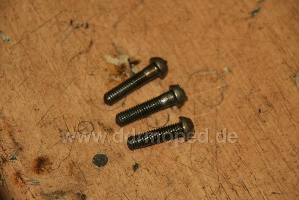

Nun habe ich wieder paar Patienten auf der Werkbank (im Foto auf dem Boden, da ich beide Hände und Füsse brauche laugh.gif )
Bei dem hat man mal scheinbar die Gehäuseschrauben versiebt und schlicht und ergreifend "ersetzt" laugh.gif (M6-Halbrundkopf-Schlitz mit einer Schlitzbreite, da muss ich mir erst was fertigen laugh.gif )

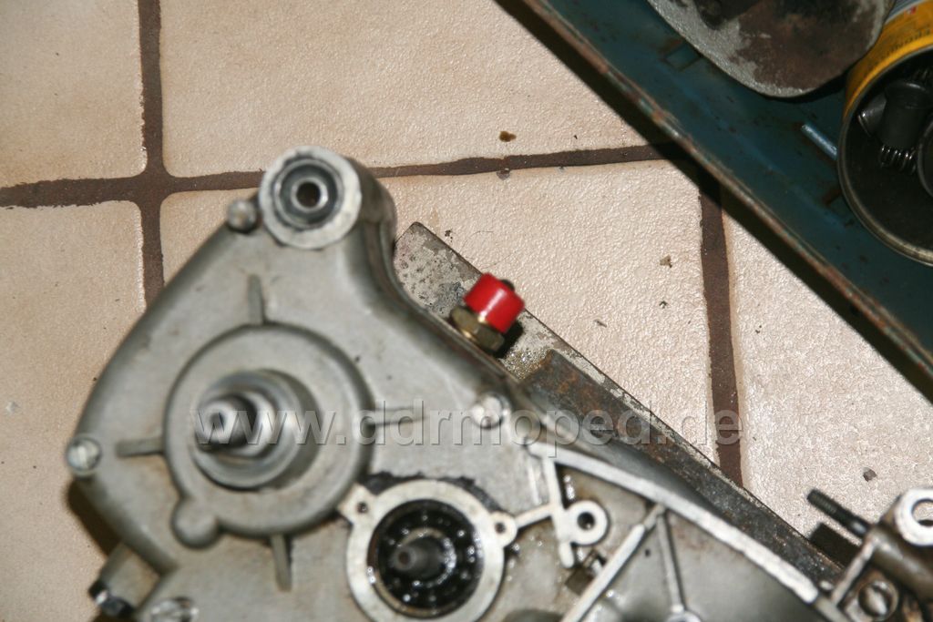

Auch die orginale Öleinfüll-Entlüftungsschraube ist irgendwie abhanden gekommen. Aber man hat sich zu helfen gewusst. laugh.gif thumbsup.gif
Mal sehn, was mich da so im Inneren erwartet.

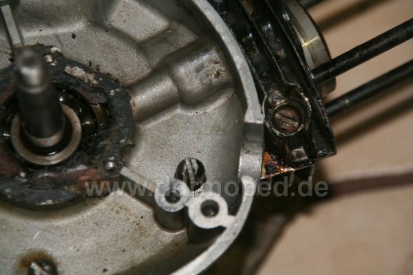

Die werd ich ausbohren müssen, denn selbst mit Feuer (Feuer ist des Menschen Freund, sagt der Schmied immer laugh.gif ) und Prellschlägen ist durch die Schlitzbreite nichts.... hmm.gif
Bohren oder fraesen, und den Stummel mit der Grippzange erlegen, das ist wie bei der Nachsuche auf der Jagd wink.gif
Ich drueck Dir die Daumen.....

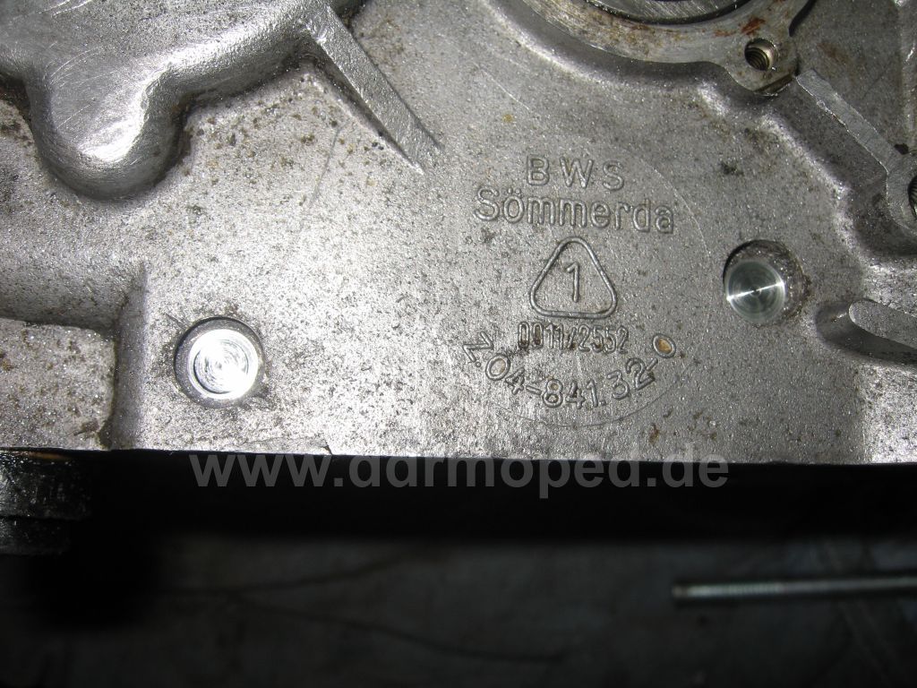

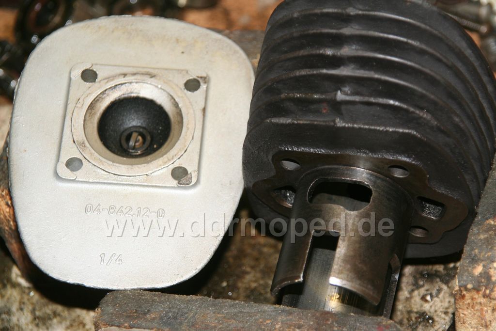

Intressant sind für einen Essimotor mit Nummer 446977 die beiden Komponenten auf dem Bild: Ein später KR50-Zylinder und ein sehr neu aussehender Kopf mit der Kennung 1/4. Bis 1/3 hab ich ja schon gesehn.... hmm.gif
Ach so: als Fussdichtung war ne alte Rechnung drunter. laugh.gif

Konsti, die gehn eigentlich immer raus! Mit Prellschlägen oder punktueller Erwärmung der Schraube.
Es sei denn, man hat wirklich total ausgenudelte Schlitze oder, wie in meinem Fall jetzt, eine Schraube, die dort nicht hingehört.
Das "Ausbohren" geht eigentlich relativ simpel: Ich habe einen Zentrierbohrer und danach kommt ein stino Spiralbohrer 10,0. Das Ganze mit dem Akkuschrauber. wink.gif
Durch den Zentrierbohrer trifft man die Schraubenmitte sehr genau. Selbst die angeschliffene Boherspitze richtet an der Planfläche des Sitzes keinen Schaden an, wenn man vorsichtig zu Werke geht. Es macht irgendwann "Klack" und der Kopf ist ab. wink.gif

ich habe ja nun auch schon einige Sachen im Motorinneren gesehen, aber solche hab ich da noch nicht gefunden! Ausfräsen brauchte ich auch noch keine! Nur schön ausbohren, Wärme und dann mit dem Linksausdreher heraus damit.

Es ging weder mit Erwärmung noch mit Prellschlägen. Die Schraubenschlitze waren auch nicht ausgenudelt, allerdings war ich nicht der erste, der den Motor geöffnet hat.
Da war wirklich nichts zu machen.
