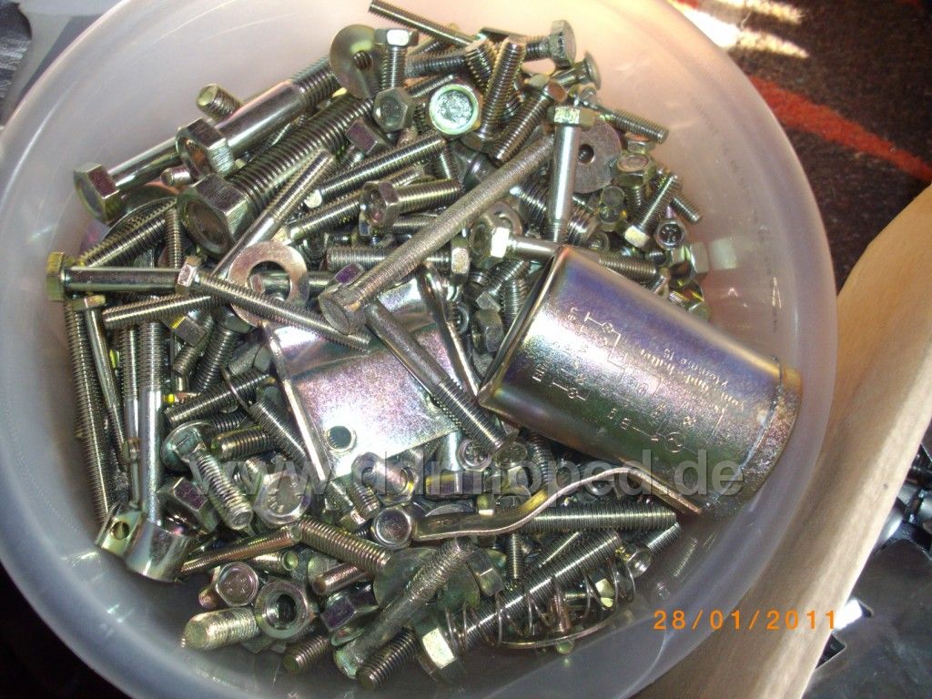

Die M12x1,5 hab ich immer neu genommen außer sie waren noch vorhanden dann sind se mit in den Zink geflogen sind ja auch die einzigsten Muttern wo ESKA drauf steht auf den M8 und M6 steht ja nichts drauf die kann man also neu nehmen und dann Gelb Chromatieren lassen.
In der Gabel waren M8x35 oder da hab ich sicherlich da aber bestimmt nicht in verbaubaren Zustand.
Habe erst vor kurzem Gelb Cromatieren lassen aber die Schrauben sind eigentlich abgezählt weil defakto für meinem Roller und für die N gedacht außerdem würden sie optisch mit deinen gebrauchten Schrauben nicht zusammenpassen.
Ich guck aber trotzdem mal nach für dich

Hallo Dirk,
ich habe keine gebrauchten Schrauben verwendet.
Wir haben die Schrauben aus Lagerbeständen eines
Bauernhofes rausgesucht, nur leider waren manche
eben niederer Festigkeitsklasse.
2 x M8x30
2 x M8x25
Wenn du noch mehr solcher Schrauben hast,
würde ich wenn ich wieder gesund bin,
mal die S50 rausschieben und nachsehen,
wo noch solche 4.8 Schrauben verbaut wurden.

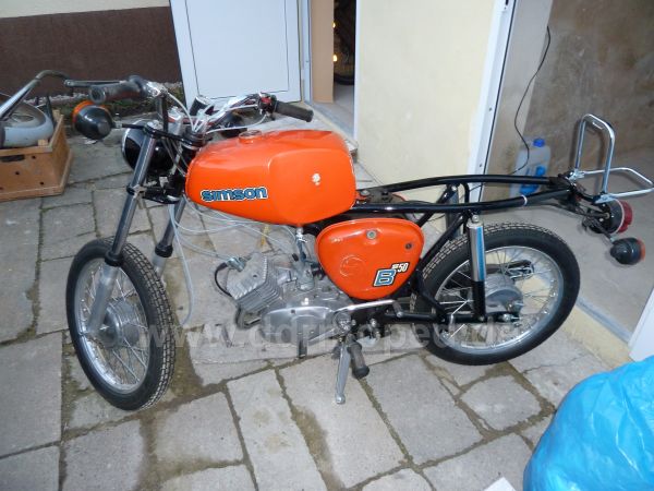

Weiter gehts in kleinen Schritten:

Weiter gehts:

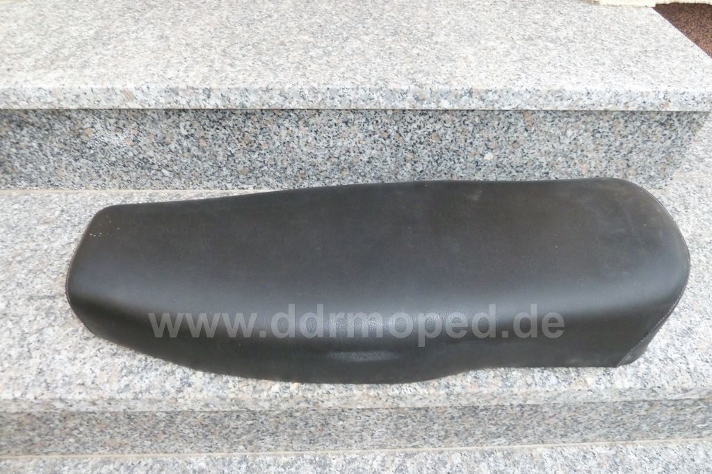

Hallo liebe Mopedfreunde,
nach dem Versuch das Moped zu verkaufen und keinen ernsthaften Interessenten,
habe ich neuen Mut gefasst und weiter gehts mit dem Projekt S50...
Bilder von der aufgepeppten Sitzbank, im Anschluss noch eine Frage dazu.
(Ist schon etwas eingestaubt)
MfG Sven

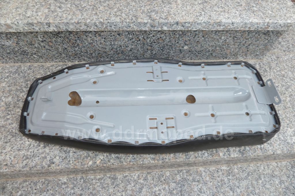

...und nun die Unterseite...mit Lack vom Doc...

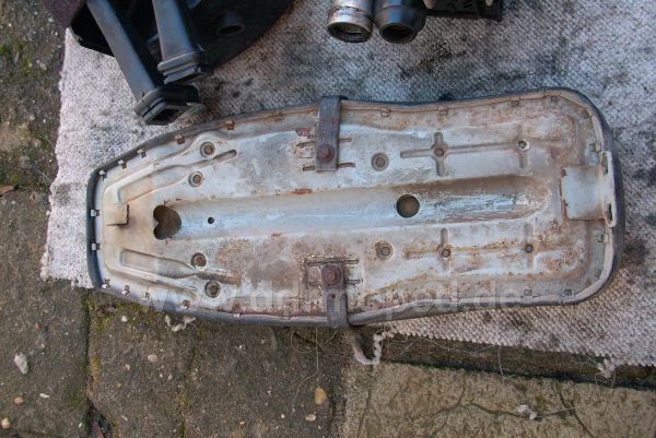

Nun zur Frage: Wird der Riemen wirklich nur so angeschraubt?
