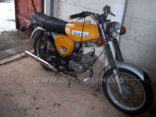

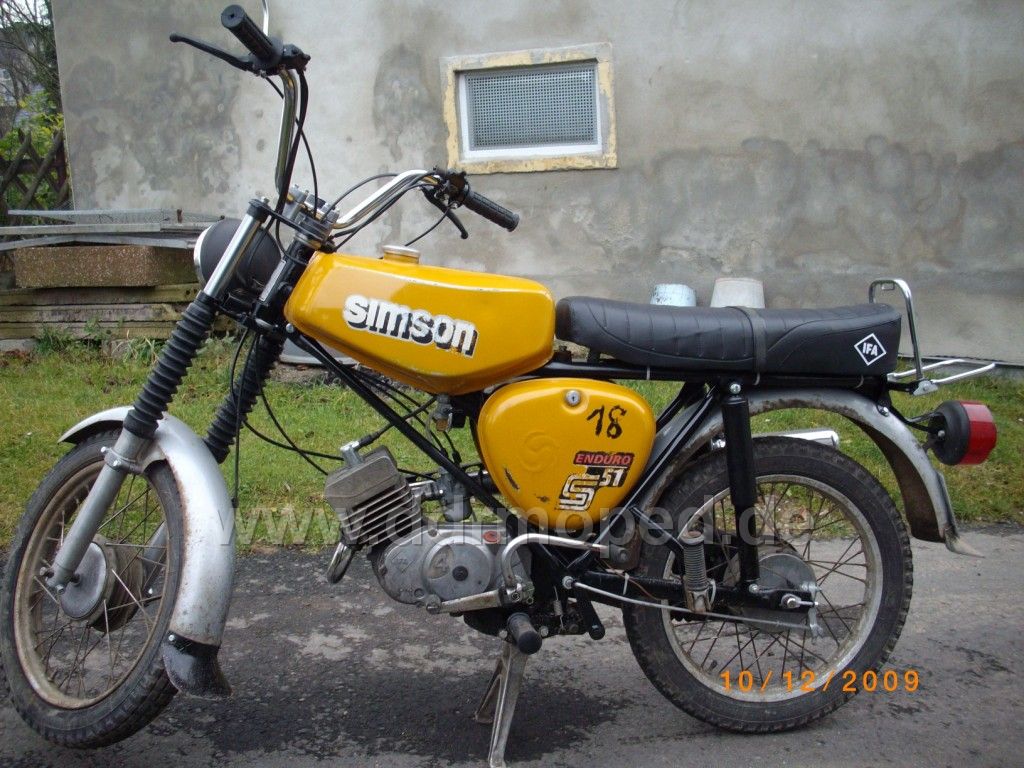

Simsondriver91
Geschrieben am: 22.02.2010, 21:46
Beiträge: 5243
Mitgliedsnummer.: 1354
Mitglied seit: 06.07.2008
Da es eine B1 ist, ist beides möglich. Ja es ist diese S50 Farbe, sie ist allerdings gleich zu der Farbe der S51.
Peterle
Geschrieben am: 22.02.2010, 21:47
Beiträge: 2529
Mitgliedsnummer.: 1920
Mitglied seit: 22.02.2009
Enrico, Simmidriwer had recht!

Simson2003
Geschrieben am: 22.02.2010, 21:57
Beiträge: 502
Mitgliedsnummer.: 1823
Mitglied seit: 18.01.2009
Echt? Hab noch nie solch eine grelle S51 gesehen, nunja warum nicht.
