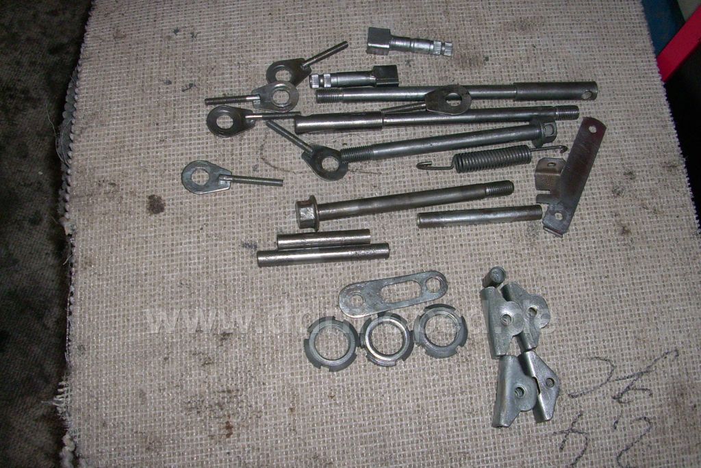

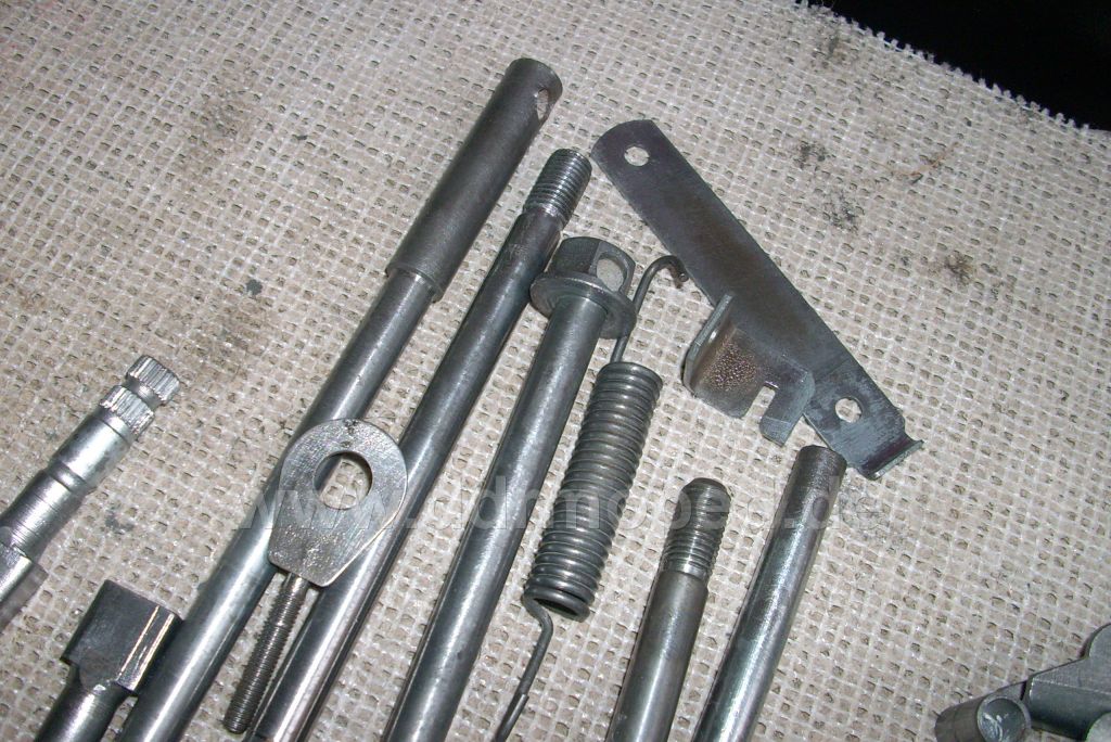

Hast du alles mit der Handdrahtbürste gemacht So wie die Bremsnocken sollte alles aussehen die Federn biege ich immer etwas und halt sie an die Bürste dann lockert sich auch das was drin steckt der rest wird mit nem kleinen Schraubendreher rausgepiebelt. Nicht vergessen alles zu waschen mit Benzin oä. und an alle Hohlräume denken wo dreck drin stecken könnte. Die Radachsen werden aber Vercromt man kann sie auch verzinken lassen wenn die Basis für eine Vercromung zu schlecht wäre und sie an einem günstigen Aufbau verwenden. Gruss Dirk

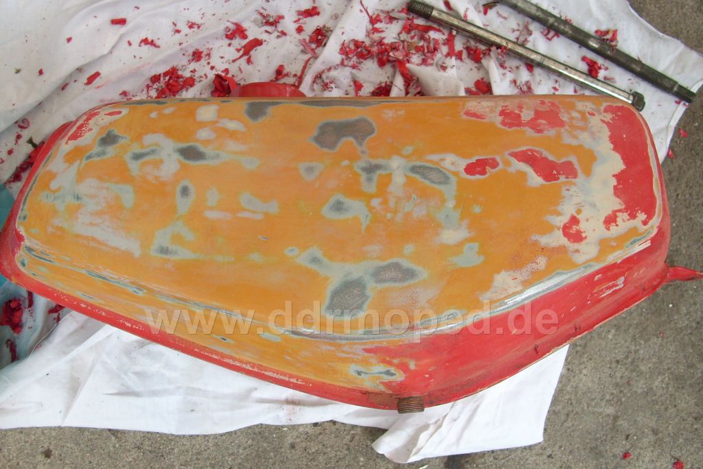

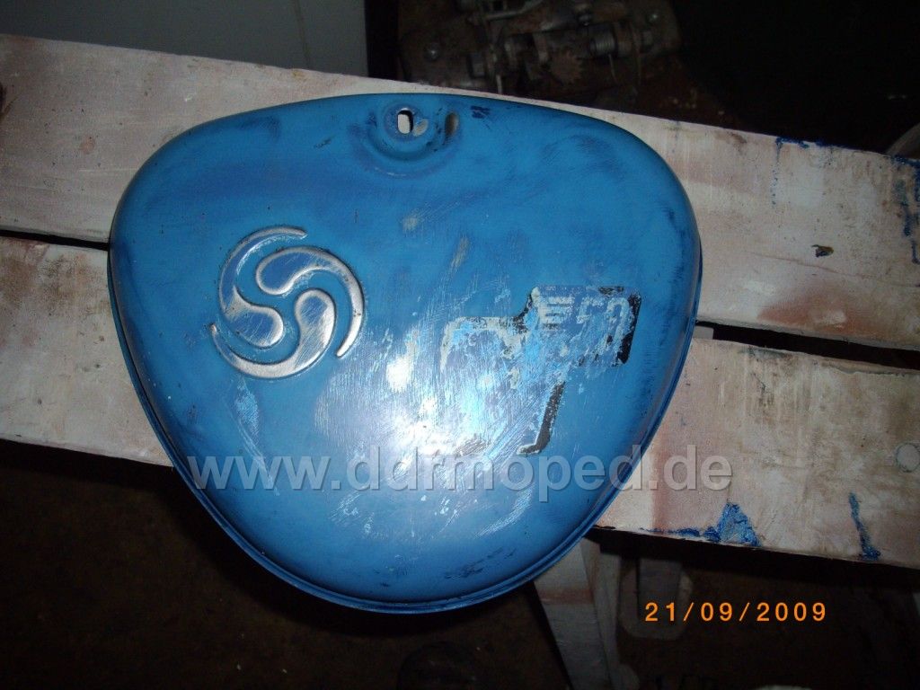

Dasselbe Problem hatte ich an meinem S50N auch dort war der Lack noch gut bevor irgendjemand das 60er Schleifpapier drüber gejagt hat. Gruss Dirk

Da hat Simsondriver Recht , Strahlen wäre das richtige ... Warum "Fällt aus" ? Gruss, Raphael
M.Gorbatschow altearmee.org
| Simson2003 |
Beiträge: 502
Mitgliedsnummer.: 1823
Mitglied seit: 18.01.2009
eig. ist das ganz einfach, weil ich dafür kein Geld ausgeben möchte, hier in der Umgebung macht das auch keiner, hab schon bei diversen Firmen angefragt, wäre also alles mit Fahrstrecken von mehr als 30km verbunden und das steht mir eig. nicht dafür.
Bei Kleinteilen gehts, da kann ich das machen, aber mir gehts ja richtig um den Rahmen, den bekomm ich nicht in die Strahlkabine.
Hat eig. jmd Maße, wie die Raute, der Simsonschriftzug und das S51 auf dem Seitendeckel angebracht werden, oder macht ihr das alles per Augenmaß?
MfG Sven

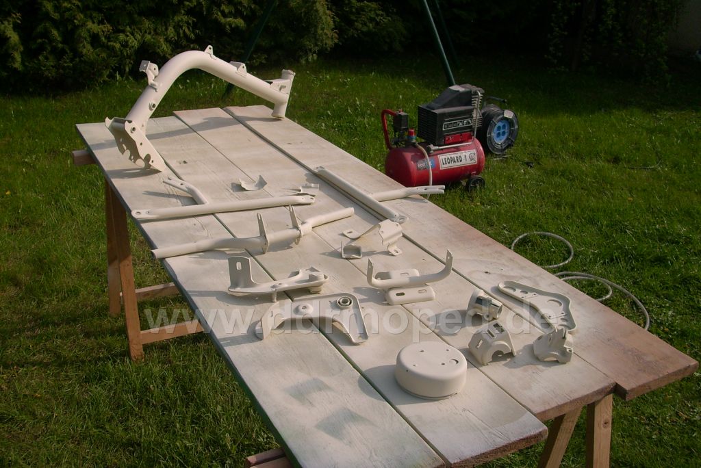

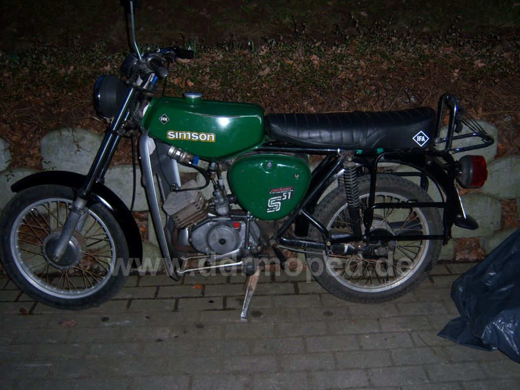

Dann erwachte der Leopard in der Lackiersaison 2010 zum ersten mal... Leider verabschiedete sich meine Lackierpistole, man gut das mein Nachbar und Lackierer noch eine rumliegen hatte... Tank, Seitendeckel, Schutzbleche und Sitzbankbleche werd ich dann selbst grundieren... So schnell ist das mühsam runter Geschliffene wieder überlackiert... Morgen wirds dann Schwarz...
