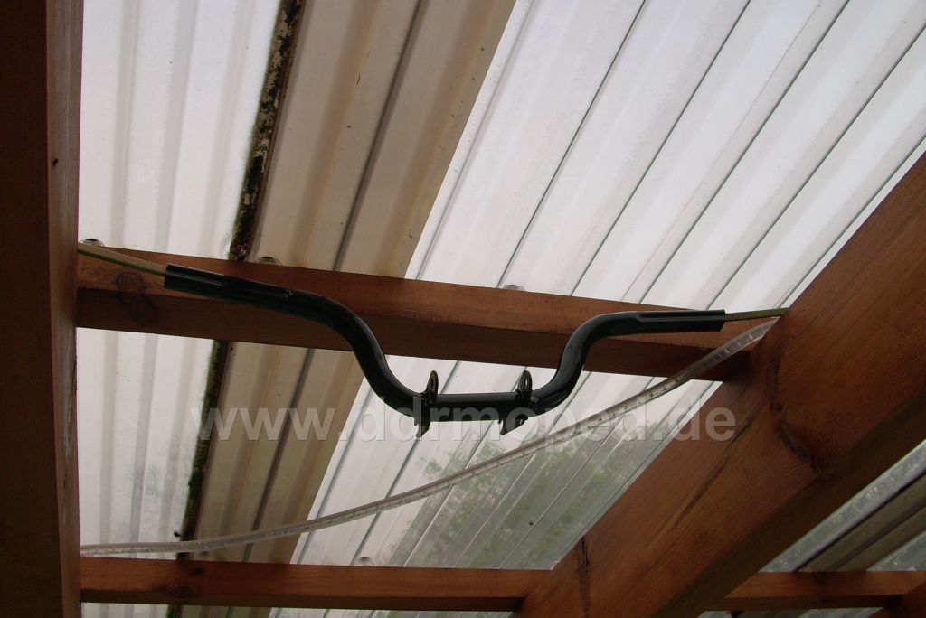

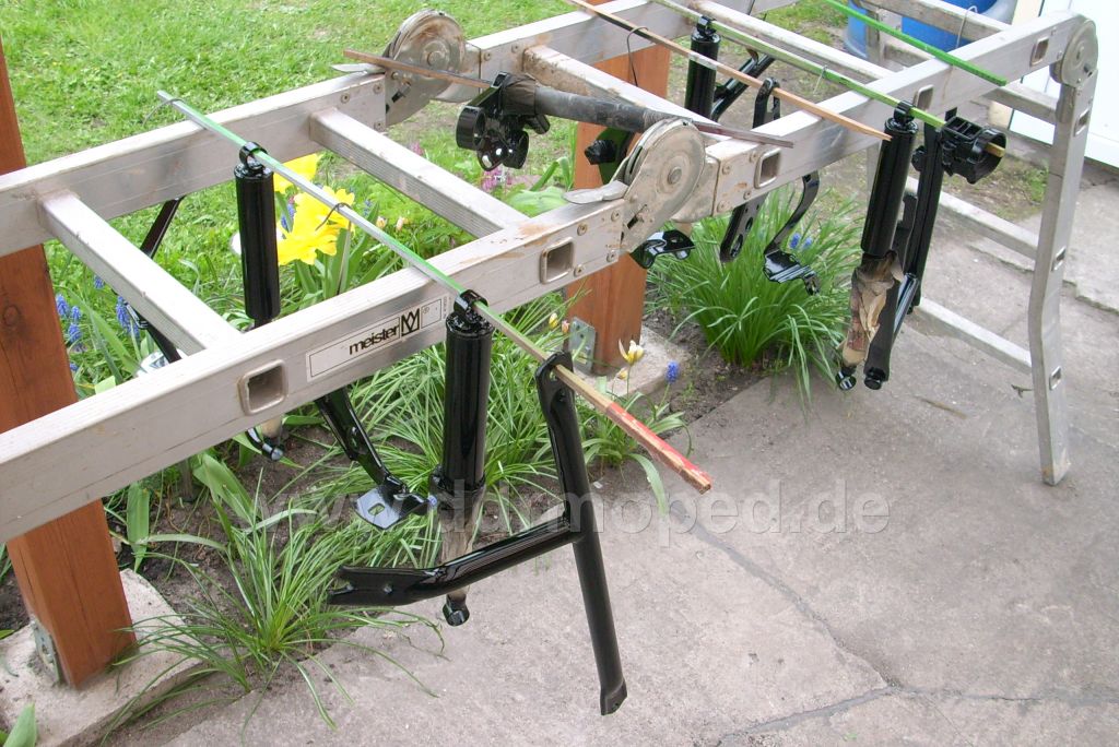

Tja, improviesieren muss man manchmal auch können...grinz

Die Konstruktion scheint sehr ausgewogen man nehme ein teil am rand weg und alles fällt zusammen laugh.gif
Nee spitze so sollts sein man muss sich halt zu helfen wissen die Rahmenteile hab ich noch vor mir aber enlackt ist schon fast alles.

Hey,
naja man muss schon nachdenken welche Teile man als erstes von der
Stange nimmt, aber naja Hauptsache es hat funktioniert...
MfG Sven

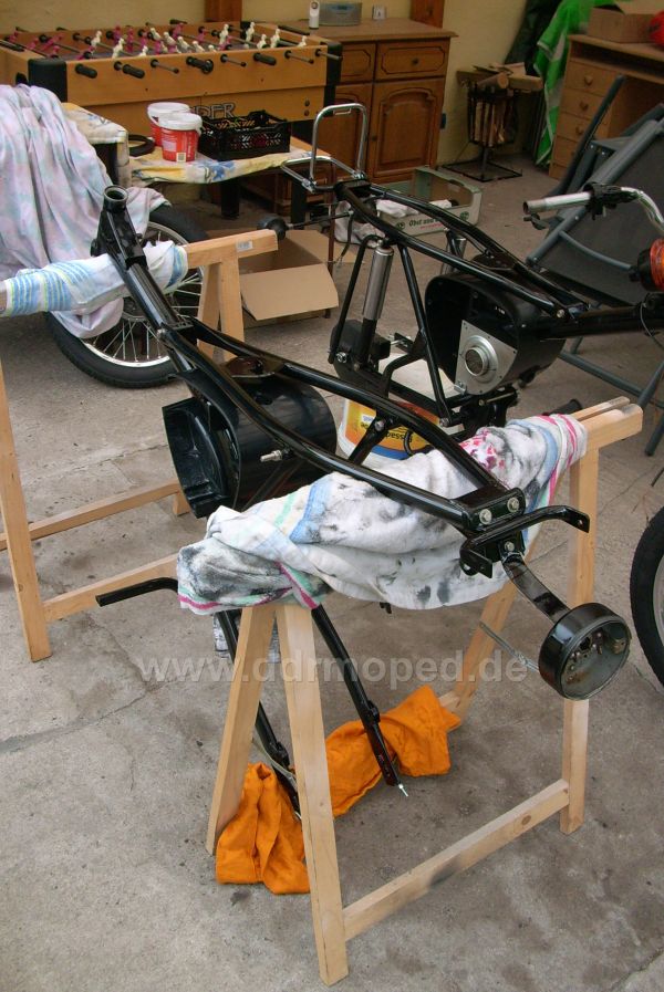

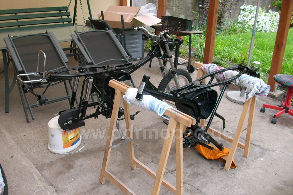

Hallo Leute,
auch hier geht es endlich weiter.
Ich habe heute begonnen den Rahmen zu montieren,
leider passen die Gummilager für die Stoßdämpfer nicht,
somit konnt ich sie nicht einbauen und meine
M12 Muttern sind auch verschwunden...dennoch siehts schon
einmal gar nicht soo schlecht aus.
MfG Sven

So und Bild zwei, der Serienproduktion...

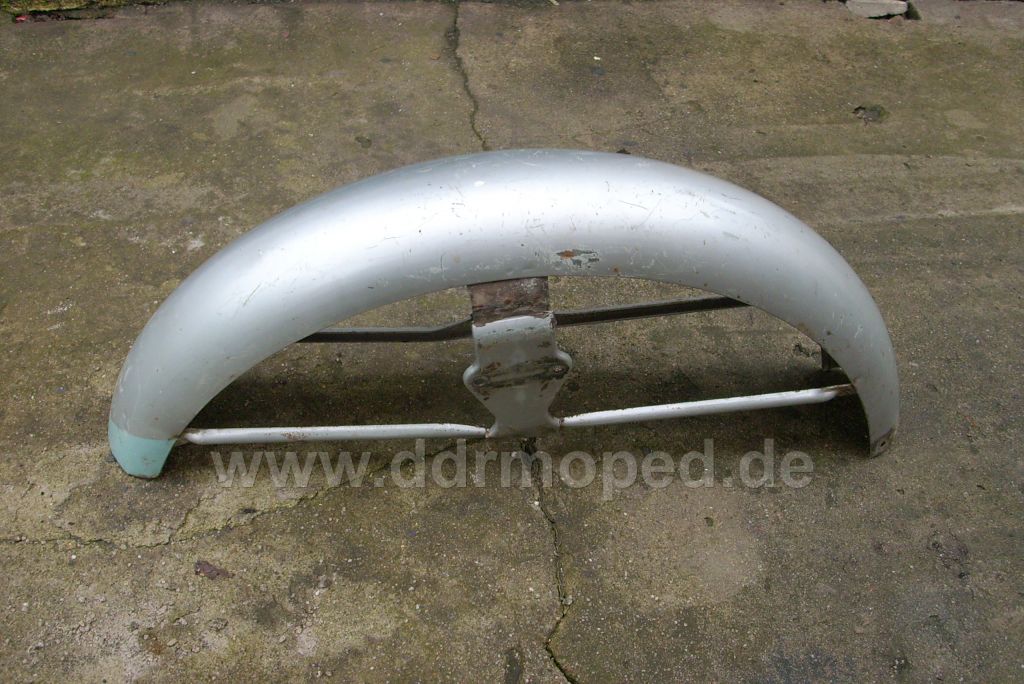

Heute habe ich das Strebenschutzblech, welches ich geschenkt
bekommen habe, aufgebohrt und zerlegt.

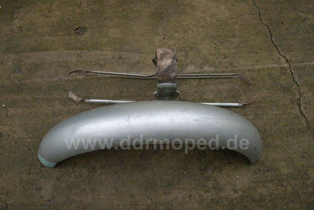

Das Ganze sah dann so aus.
Danach habe ich damit begonnen, das Schutzblech auszubeulen,
sieht schon ganz gut aus. An den Streben muss ich noch etwas arbeiten,
aber auch diese sehen schon nichtmehr so schlimm aus.
Ich hoffe das ich sie nächste Woche schweißen lassen kann.

Versuch erst einmal das kleine Wasserzeichen-zum üben.
Wo hast Du denn das Schutzblech aufgebohrt?
Von innen ? Auf den Bildern kann man das nicht sehen.
Simson2003
Geschrieben am: 03.06.2010, 19:01
Beiträge: 502
Mitgliedsnummer.: 1823
Mitglied seit: 18.01.2009
Ok, vielen Dank für die Empfehlung und die Anleitung.
Ich habe immer dort gebohrt, wo man so kleine runde Vertiefungen gesehen hat,
ich hab es dir mal mit rot markiert, wo du die überall findest (beim Strebenschutzblech).
Ich hab immer so tief gebohrt, das ich nur das Außenblech durch hatte,
nicht komplett durch. Ich denke das lässt sich dann leichter schweißen,
müsste man ja nur wieder in das Loch eine Naht (eher Punkte) setzen.
