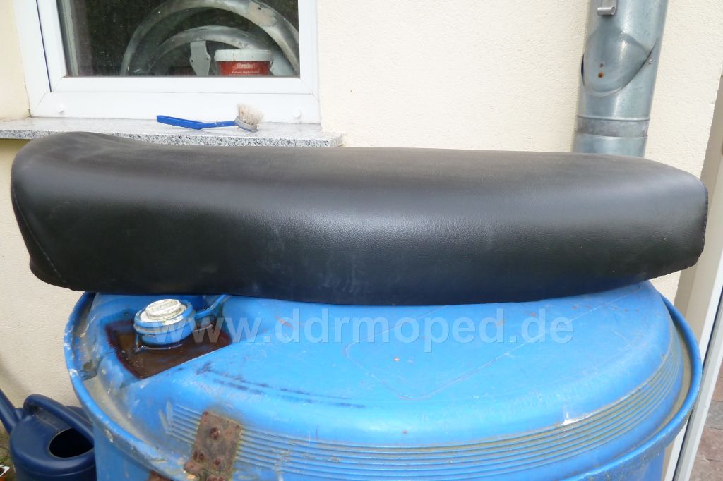

Auch hier geht es weiter...
Ich habe ein neues Sitzbankblech und einen neuen Sitzbankbezug verwendet,
der Schaumstoff ist der alte...ich finde es ist ganz gut gelungen...

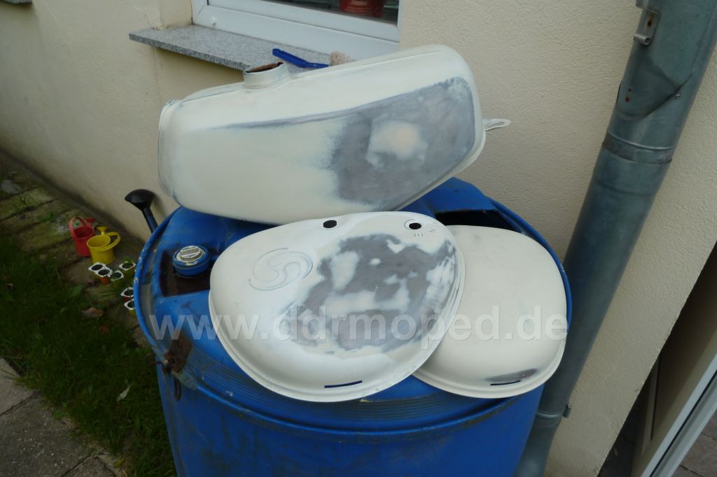

Tank und Seitendeckel sind fertig gespachtelt...es waren nur kleine Stellen,
aber dennoch nötig...

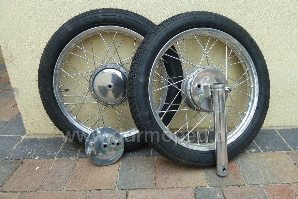

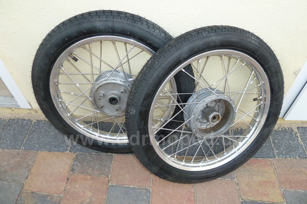

Die Räder sind auch fertig. Ich hatte sie letztes Jahr schon poliert und eingespeicht,
jetzt habe ich sie Zentrieren lassen und mein Vater hat die Mäntel aufgezogen...

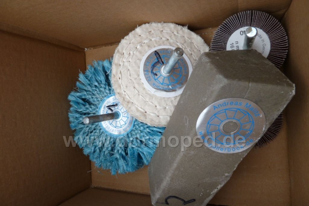

Hallo liebe Forengemeinde,
nach langen Hin und Her geht es hier nun doch weiter.
Ich fasste Mut und auf ging es...als Erstes kam meine Bestellung von Polierbock an...

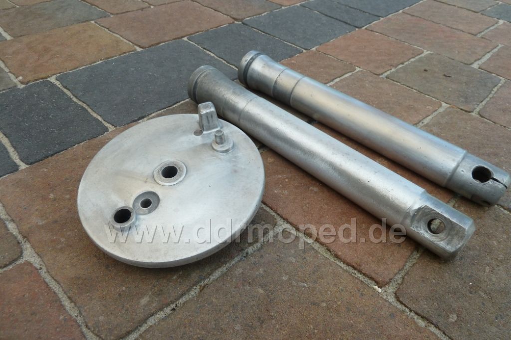

Somit gings an die Aluteile, die ich noch nicht poliert habe!
Vorher:
Simson2003
Geschrieben am: 20.05.2012, 17:06
Beiträge: 502
Mitgliedsnummer.: 1823
Mitglied seit: 18.01.2009
Einige Stunden später war es dann geschafft.
Nachher:

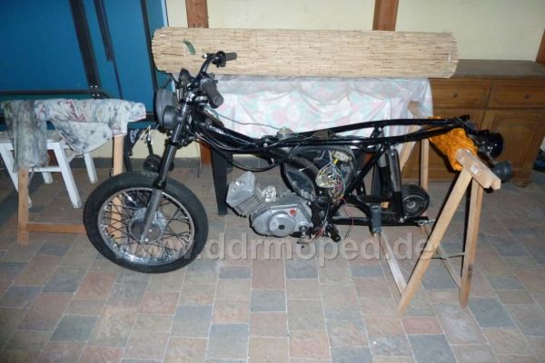

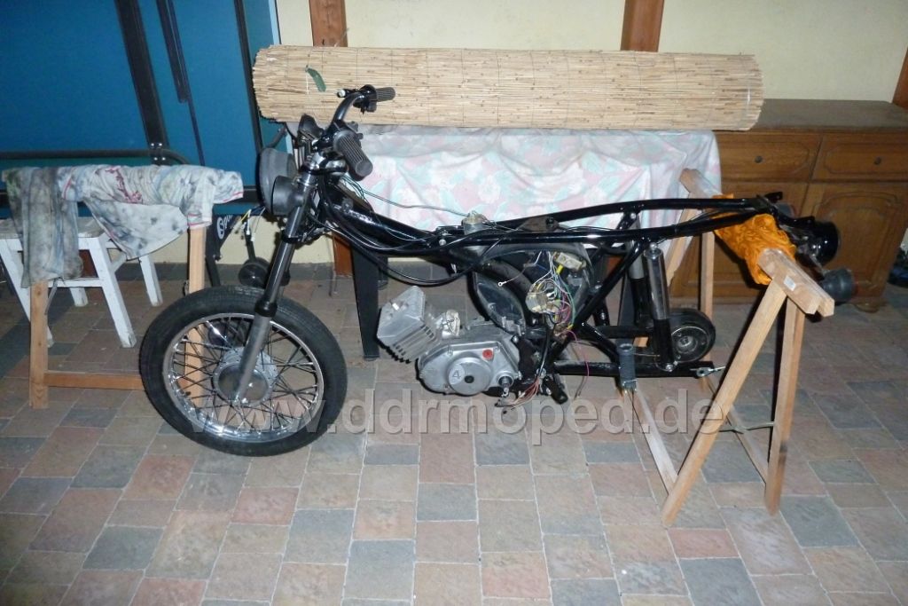

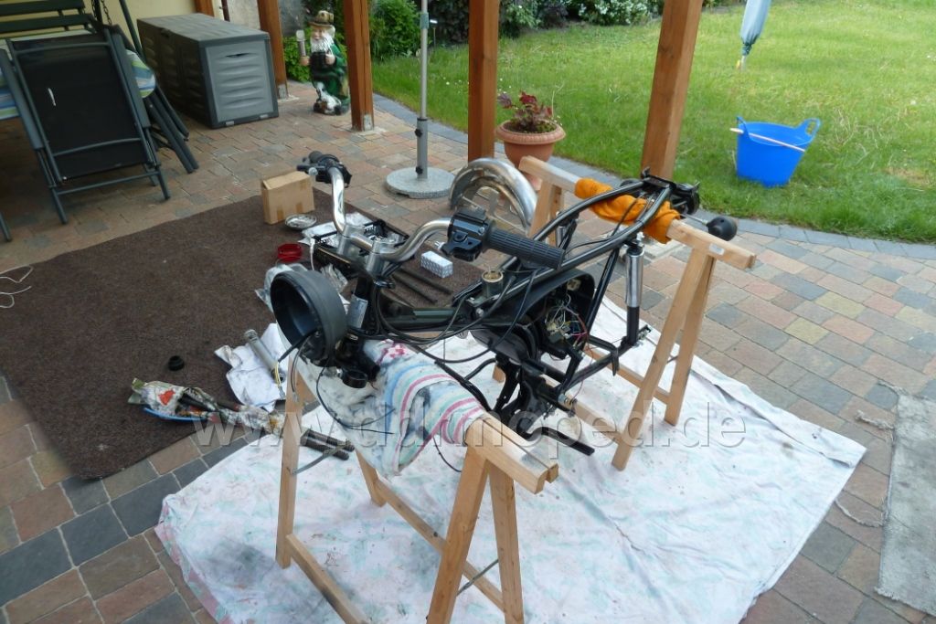

Als es dann soweit geschafft war, suchten wir Teile zusammen und begannen den Aufbau fortzuführen...
Ausgangszustand nach fast 2Jahren Ruhepause:
Simson2003
Geschrieben am: 20.05.2012, 17:11
Beiträge: 502
Nach der Montage der Telegabel, dem Einsetzen neuer Bremsbacken, Wechsel der Radlager und einiger Kleinigkeiten machten wir Feierabend.
Leider haben wir unser Tagesziel nicht geschafft, sie sollte komplett auf
Rädern stehen. Jetzt warte ich auf eine Lieferung damit es weitergehen kann...
