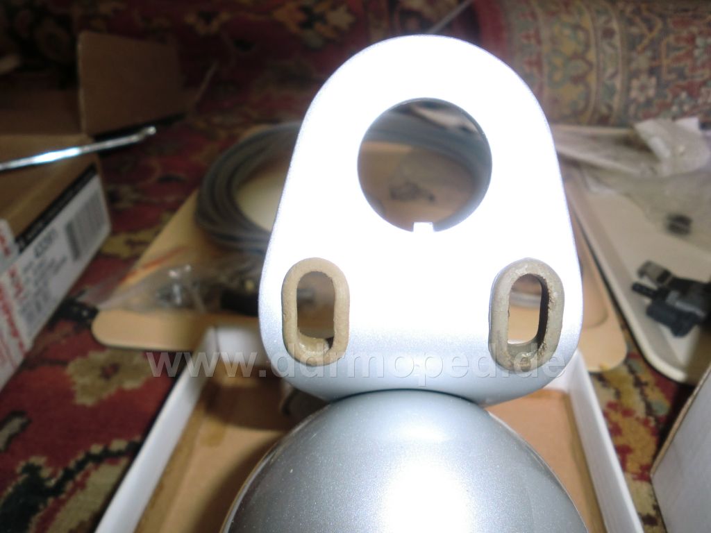

Die anderen beigen Kabeltüllen liegen noch in Bleiche.

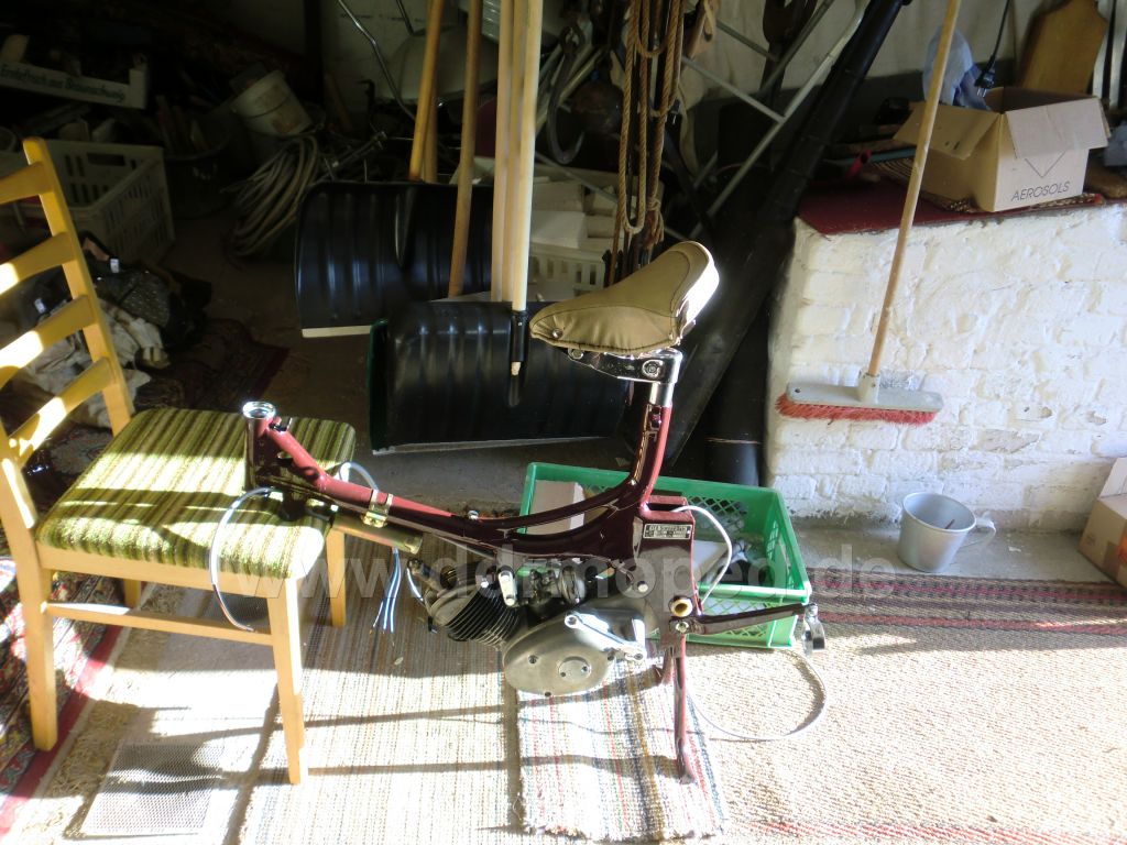

Sachswolf
Geschrieben am: 20.08.2011, 20:50
Geschrieben am: 21.08.2011, 15:02
Beiträge: 7966
Nochmal Post? Die Haken sind schon da!
Mit dem Benzin hast du recht, ich wollte damit ja eigentlich auch nur den Leim abwischen und Schluss, aber der sähe dann nur an der eine Stelle so sauber aus. Entweder ganz sauber oder garnicht. unsure.gif
