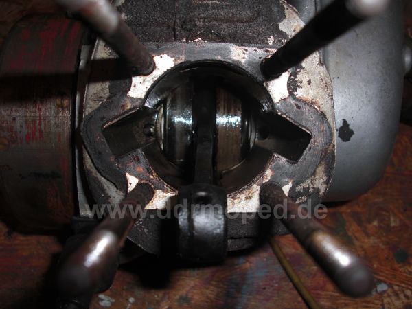

Ein Blick von oben ins Kurbelgehäuse verheißt schon nichts gutes.

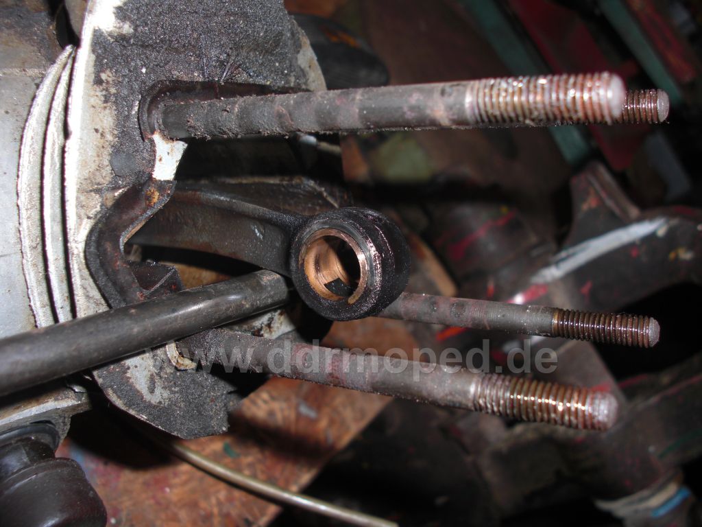

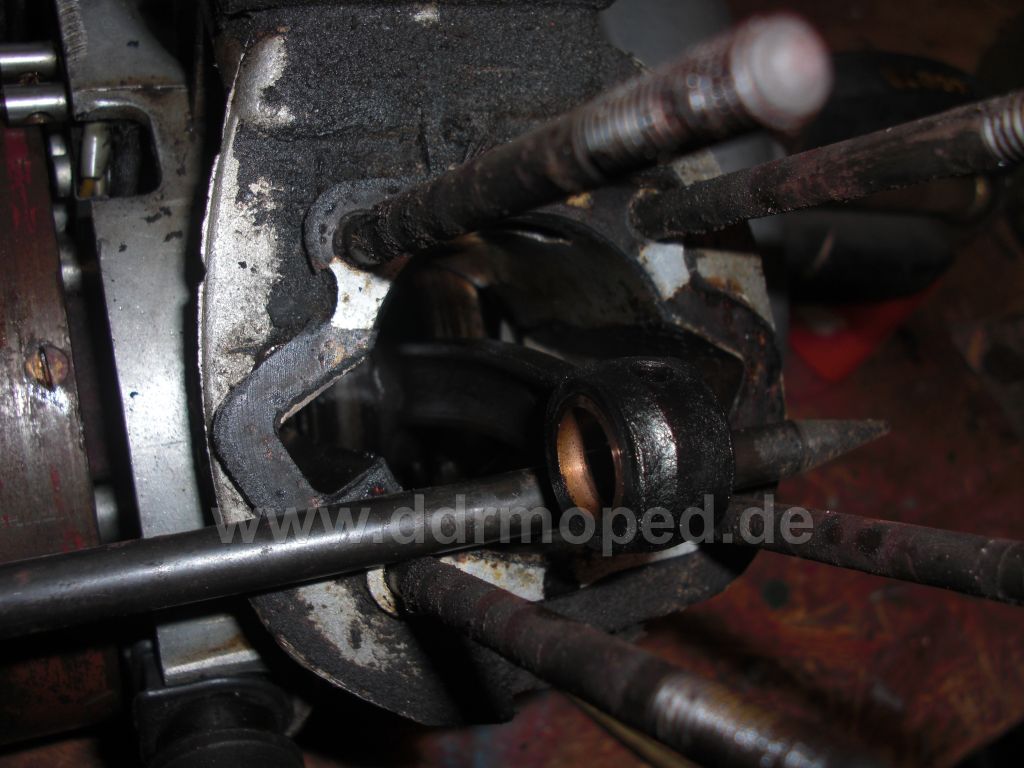

Jetzt weiß ich woher der kupferfarbene Ring am Kolbenbolzen kommt. Man beachte den Verschleiß am Pleuelauge. blink.gif cry.gif
Geschrieben am: 23.02.2010, 16:50
Jetzt frage ich mich ernsthaft nicht mehr, warum der nicht richtig lief, sondern warum der überhaupt noch lief. wacko.gif Ich bin mit dem Motor in Etappen bestimmt noch 15km gefahren.

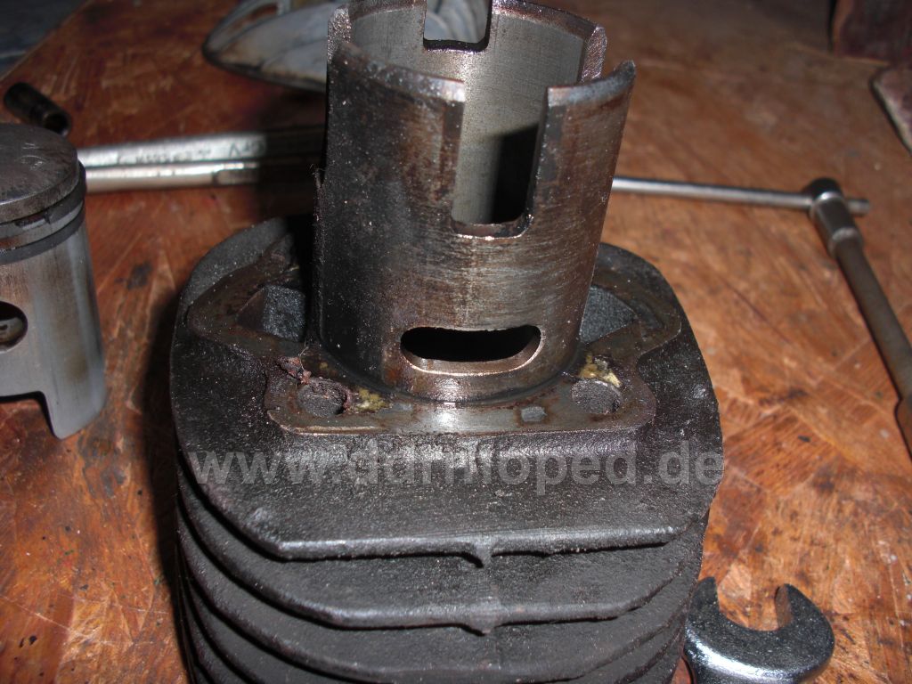

Zu dem KR50-Deckel gesellt sich ein 1,5PS Zylinder. Kann man dem die Kerbe im Einlass verpassen oder besser nicht?
Da hilft nur noch eine Komplettregeneration.

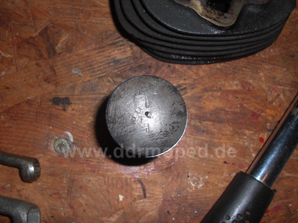

Der Kolben, schon von Megu, mit kryptischen Zeichen die ich nicht deuten kann. Kann die mir jemand erklären?

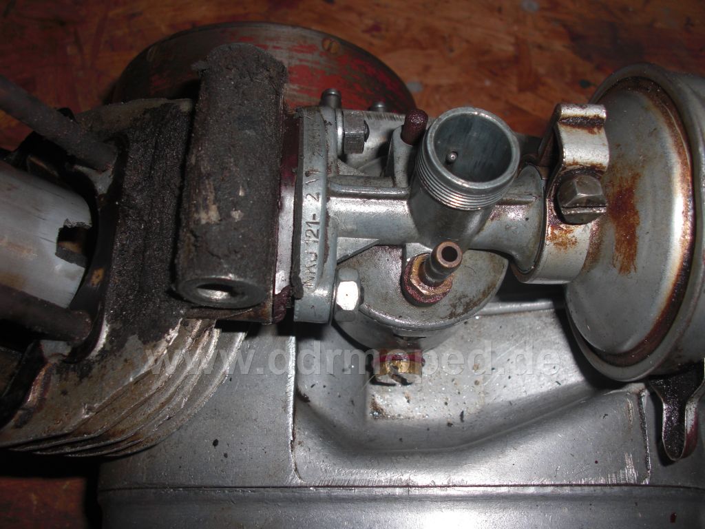

Und das vorerst letzte Bild, der Vergaser NKJ 121-2. Der ist bestimmt auch nicht original, wo war der ursprünglich verbaut?
Die Abtriebswelle hat übrigens mehr als 3mm Axialspiel und die Gänge springen nicht. Also kann das Spiel nicht viel damit zu tun haben.

Der Vergaser ist SR1.(edit: auch für MAW)
Ich möchte den gerne tauschen!Ich hätte anzubieten einen kompletten 123-4 oder 122-4 mit Bezeichnung auf dem Flansch.
Den Zylinder würde ich nur Honen lassen, nix weiter verändern.

Tim, auf die Schnelle: Die Reuse ist produziert am 11. Mai 1961 gegen 22 Uhr (Schichtwechsel). 3 Tage vor Neumond und es hat geregnet. wink.gif
Das Pleuel ist gnadenlos verbogen.

QUOTE (Cloyd @ 23.02.2010, 19:36)
NKJ 121 /2 ist nicht SR1 eher SR2 Bj. 57....
Ansonsten muss ich sagen schoene Kiste. Der Motor muss noch keinen Simmering an der Pedalwelle haben. Mein SR2 ist ca. 6 Tage juenger als Deiner.
Schau mal hier>nein hier<
Darauf stütze ich mich.

QUOTE (Cloyd @ 23.02.2010, 20:54)
Übrigens ist dieses Forum das erste, in dem ich über 1000 Beiträge geschrieben hab(nutzloses Wissen)!
mfg Toni
Ja da steht nur was vom MAW .... wink.gif beim 121 / 2 blink.gif
