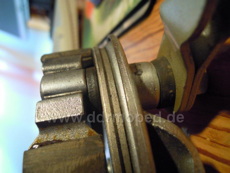

Die Befürchtung habe ich auch, ich war heute bei meinem alten Simsonmeister einen Nocken kaufen. Der ist trotz Versicherungen zu lang. sad.gif Naja, für den Preis ist das zu verschmerzen.

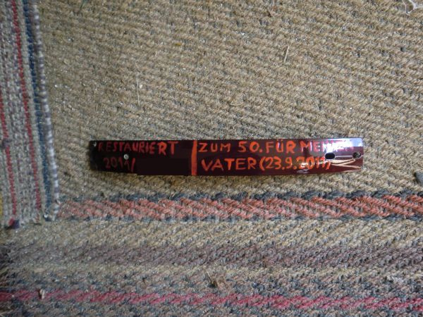

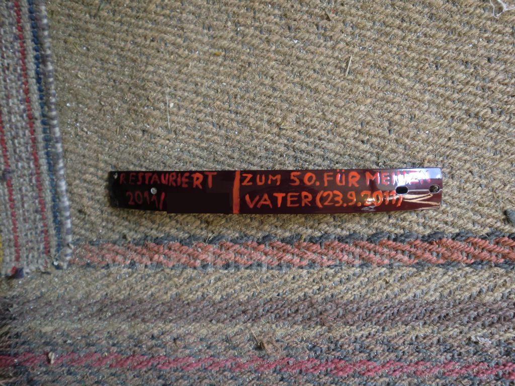

An einem Geburtsagsgeschenk darf ja eine Widmung auch nicht fehlen.
Geschrieben am: 01.09.2011, 20:18

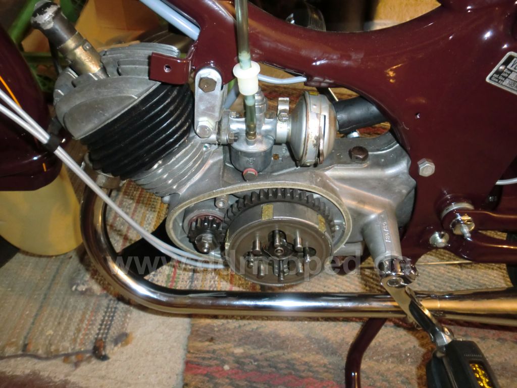

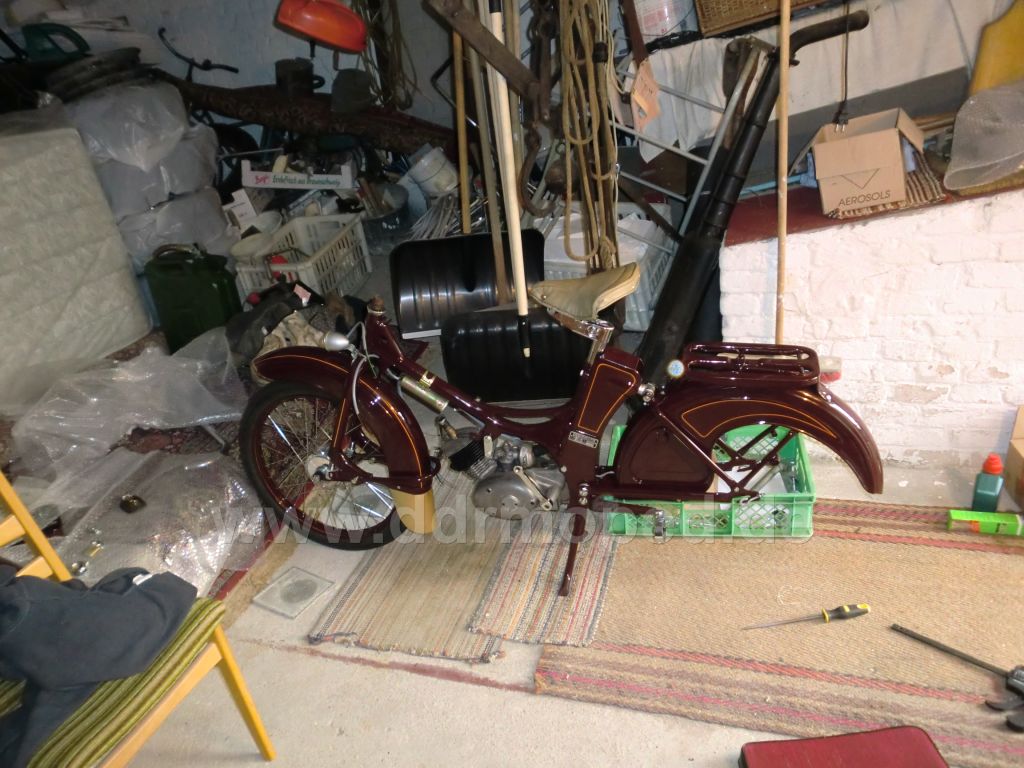

Das Vorderrad ist auch schon drin. Noch mit Originalschlauch, mal sehen ob der noch hält.
Geschrieben am: 01.09.2011, 20:38

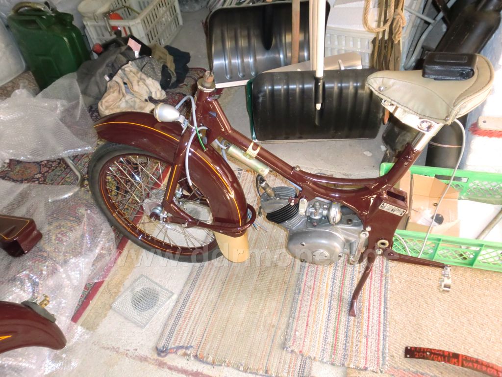

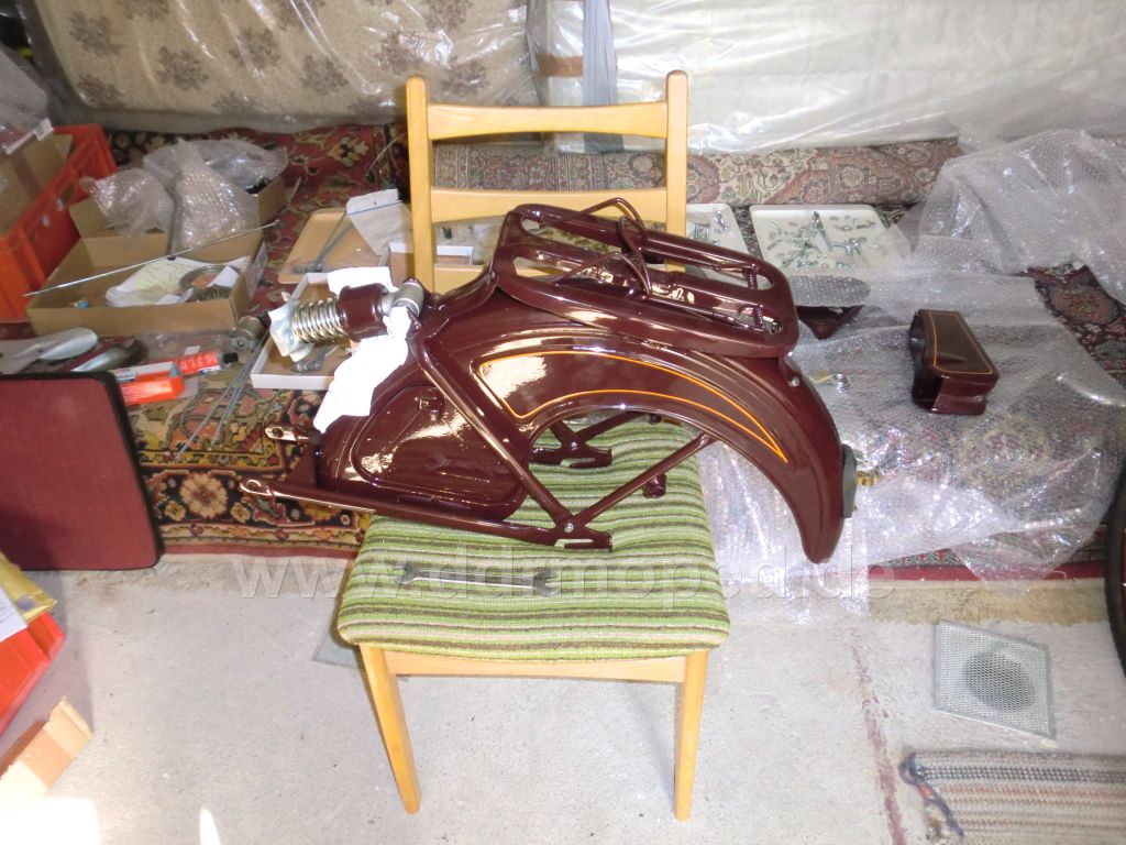

Da das Verstärkungsblech jetzt ja nun signiert ist, konnte ich das Hinterteil zusammenschrauben.
Geschrieben am: 01.09.2011, 20:40
... und einhängen.
Geschrieben am: 01.09.2011, 20:43

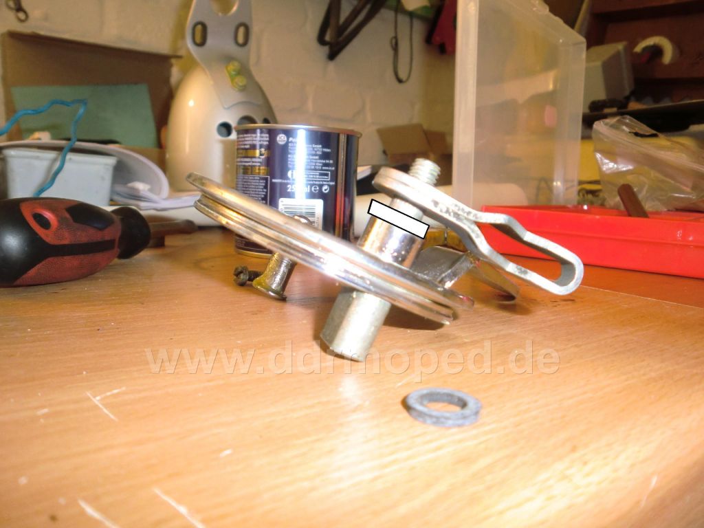

Hier nochmal die Problematik Bremsnocken, Neben der Gummischeibe ist sehr viel Platz übrig. Wenn der Nocken anfängt zu wandern, kann die Bremsstange am Kettenschutz scheuern.

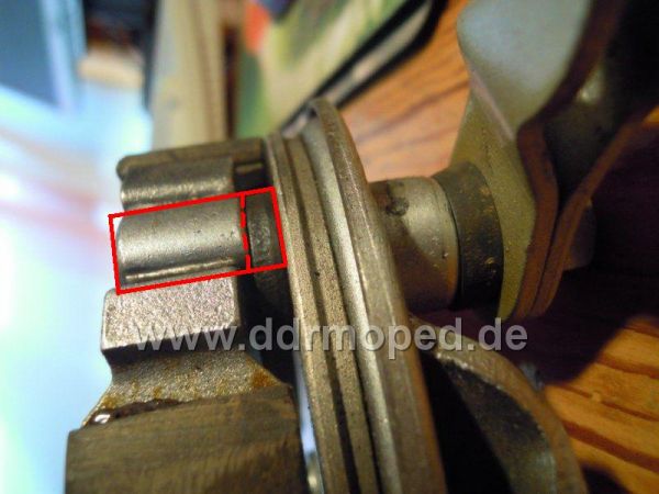

Ich habe die Reihenfolge verwechselt. Die alte Bauart ist die mit Scheibe, bei der Alubremsplatte haben die Suhler die Scheibe wegrationalisiert. Dafür war der Nocken am Wirbel (Bezeichnung nach Ersatzteilkatalog huh.gif ) etwas breiter. Die Scheibe ist brüniert und ca. 3,5mm dick. Der Nocken am Wirbel ist etwa 13mm lang.
Der Fehler wird bei dir sein, das du einen Wirbel für die Alubremsplatte hast. Der passt also nicht für die ältere Ausführung.
Geschrieben am: 02.09.2011, 20:08
Jetzt mal langsam: Es gab also nur eine Länge der Bremsnocken und es wurde beim Blechbremsschild immer eine Scheibe zwischengelegt? Oder wie jetzt? _uhm.gif
Geschrieben am: 02.09.2011, 20:45
Ich habe mal gesucht und doch beide Varianten gefunden, jetzt habe ich des Rätsels Lösung. Der alte Bremsnocken ist genauso 54mm lang wie der Neue, aber die Nockenfläche ist länger!
Alte Nockenfläche=Neue Nockenfläche+Scheibe
Geschrieben am: 02.09.2011, 21:49

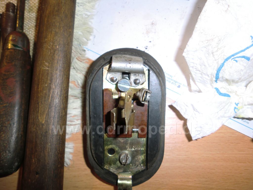

Mir ist eben aufgefallen, dass ich ja den Zündlichtschalter mit den 6 Kontakten brauche. ph34r.gif Ich habe im SR2 den mit 6 Kontakten drin und weiß, dass der schwarze Schalter nicht durch das Loch passt. Aber 1961 war doch noch der Schwarze dran, gab es davon verschiedene Ausführungen?
Wolfgang
Geschrieben am: 03.09.2011, 07:45
Beiträge: 2979
Mitgliedsnummer.: 195
Mitglied seit: 14.01.2006
Du musst zum Ausbauen doch den Knopf (egal ob schwarz oder weiß) abnehmen: Unten den Splint ziehen.
Geschrieben am: 03.09.2011, 16:05
Genau, die Schalterknöpfe haben aber verschiedene Durchmesser. Der weiße Schalterknopf (neue Form) fällt durch den alten Schalter durch und der Schwarze geht nicht in den neuen Schalter rein. sad.gif
Geschrieben am: 04.09.2011, 15:16
