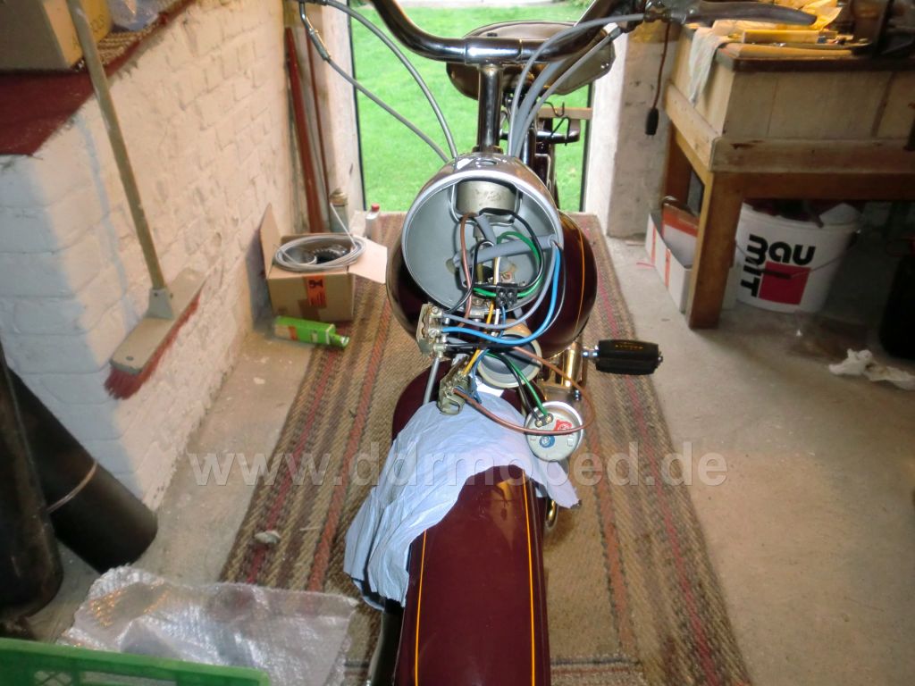

Wozu ist eigentlich das "Klemmbrett" vorn in der Lampe da, was kommt da ran? Es ist gegen Masse isoliert, aber die beiden Kontakte sind miteinander verbunden. Ich habe nur keine Kabel außer Masse, die ich verbinden könnte.

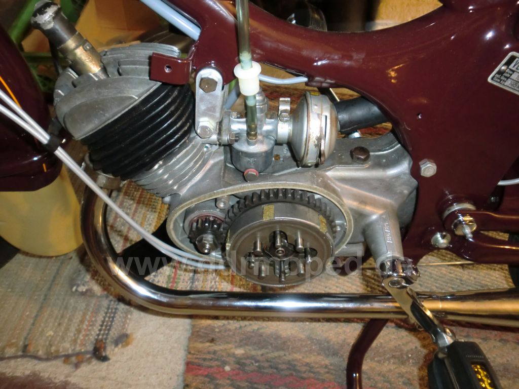

Ich musste die Kupplung nochmal auseiandernehmen, wiel sich partout die Kontermutter nicht hat lösen lassen. Erst nachdem ich das Gewindestück festgeschweißt hatte, konnte man die Mutter von außen lösen.
Geschrieben am: 14.09.2011, 20:08

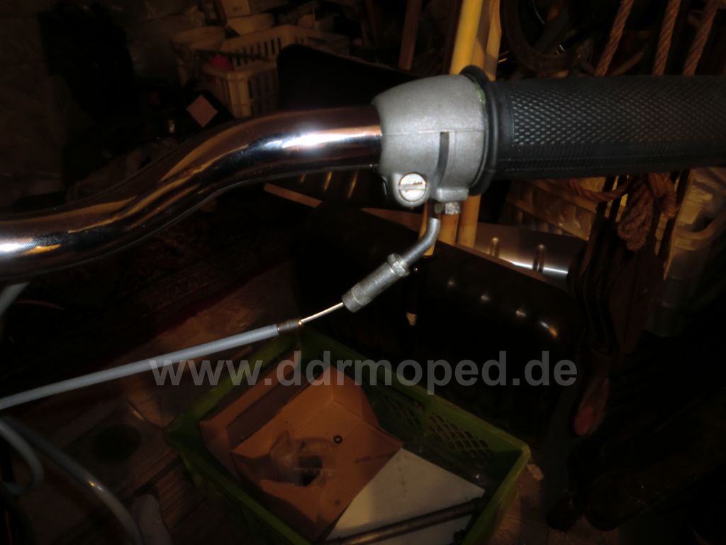

Das Problem Gasbowdenzug, nach Rahmennummer muss es die alte Variante sein, den Eindruck vermittelt auch die abgewinkelte Klemmfeder. Der Bowdenzug ist dann aber viel zu lang. _uhm.gif Ich habe ihn jetzt auf das neue Maß gekürzt und es passt.
Geschrieben am: 14.09.2011, 20:11

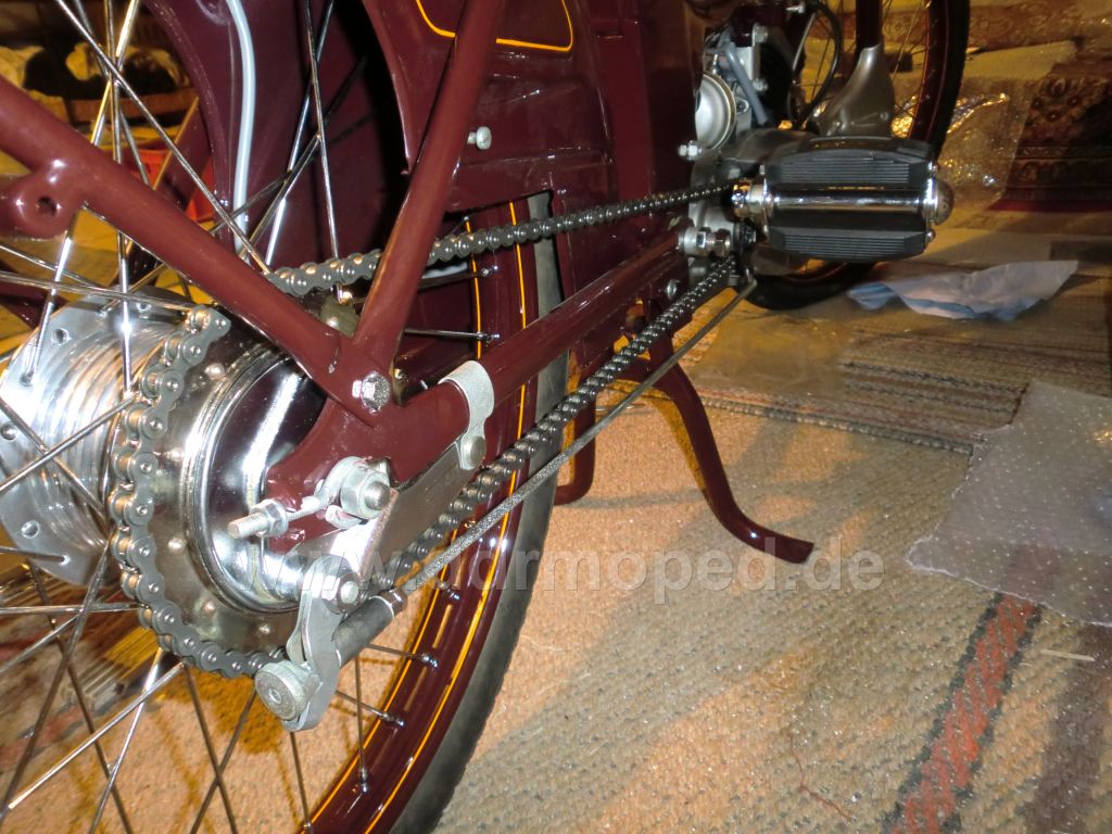

Das Bremsgestänge mit Gummifeder ist auch vervollständigt und funktioniert mit der neu vernieteten Nabe.

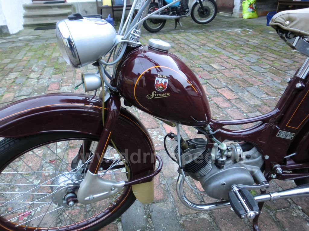

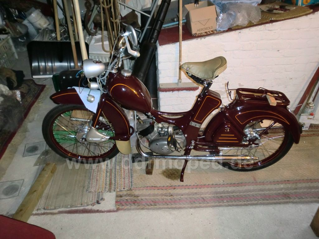

Den Tank aufgeschnallt...
Geschrieben am: 14.09.2011, 20:26

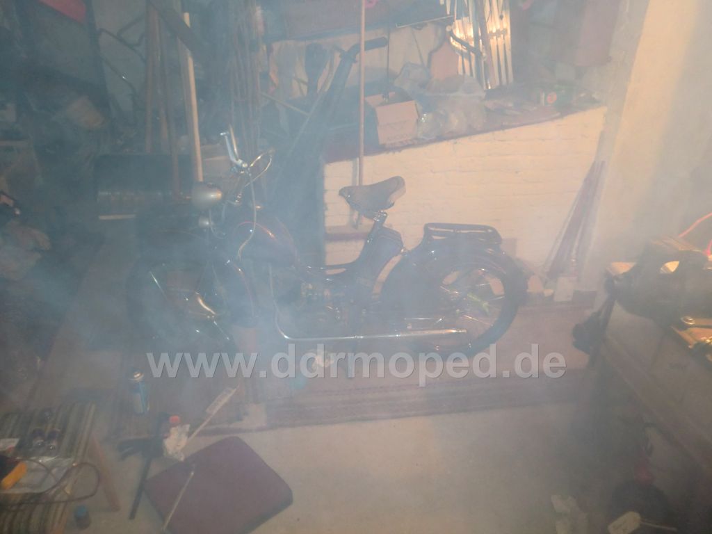

und Starten. - Denkste!
1. zwei Umdrehungen gekurbelt drei Zündungen - aus
2. Kerze raus, völlig verölt
3. Kerze saubermachen und von vorn
Das ganze wiederholte sich noch zehn mal und dann lief er endlich! _clap_1.gif Nächstes Mal nehme ich weniger Öl beim Zusammenbauen. dry.gif

Morgen kommt die Mutter für das Zündschloss. Jetzt macht mir nur noch die Hupe Sorgen, die hupt nur, wenn die (blaue) Halteschraube locker ist, egal wie ich die rote Schraube drehe. Ich verzweifele langsam daran. cry.gif

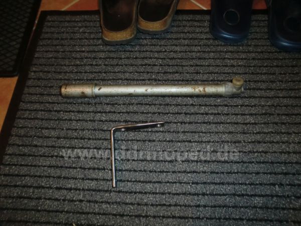

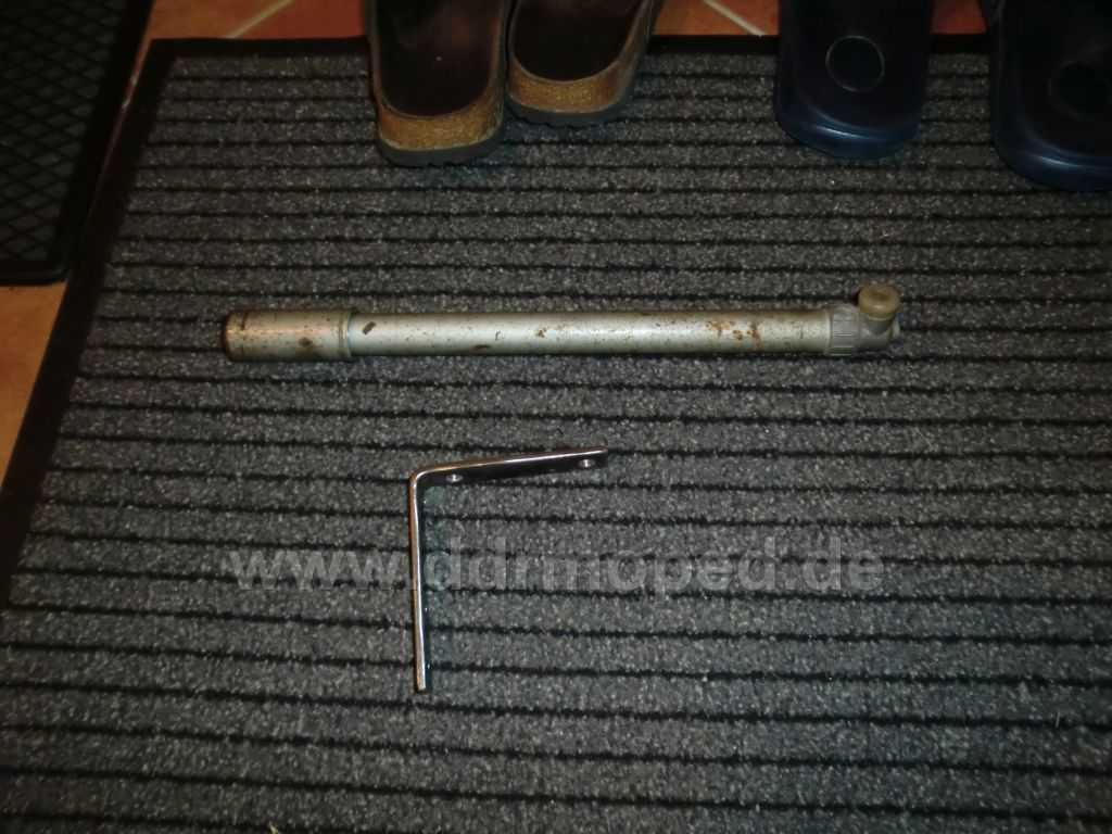

Kann man eigentlich den Kopf der Luftpumpe abschrauben oder wie ist der befestigt? Die will mein Lackierer über Wochenende nebenbei mitmachen.
essifreak
Geschrieben am: 14.09.2011, 20:40
Beiträge: 5090
Mitgliedsnummer.: 2391
Mitglied seit: 25.06.2009
Ja die Luftpumpe, da müsste das Teil eigentlich abzuschrauben gehen wink.gif

Tim, besser ist bei Lupu: klebs ab!

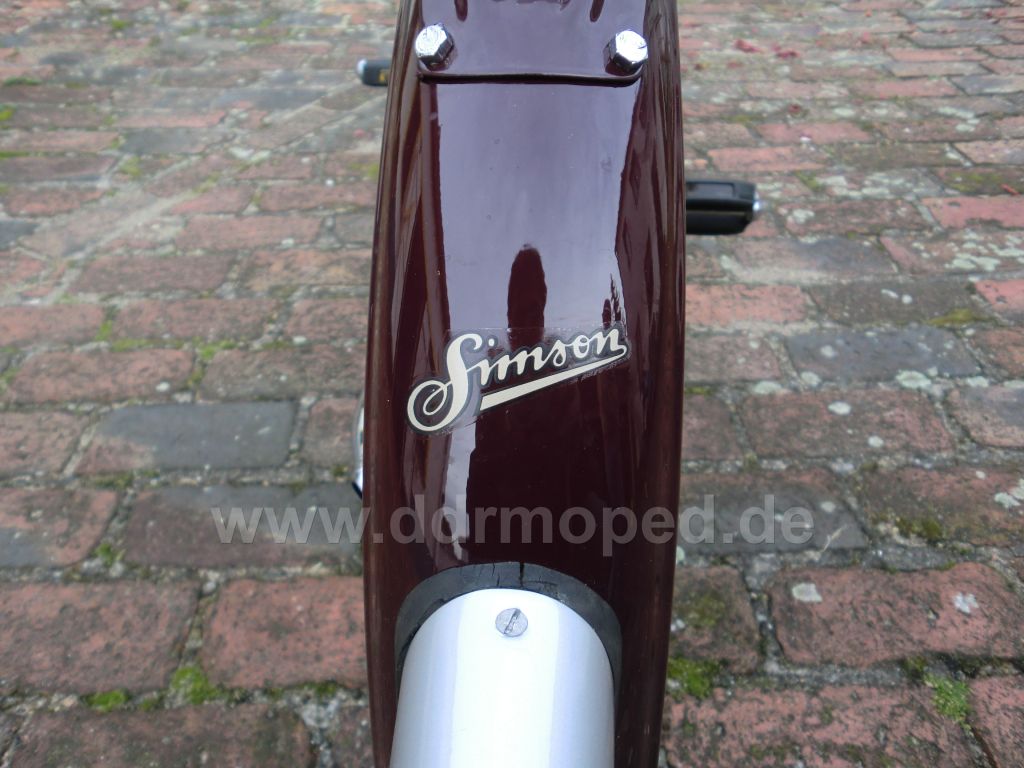

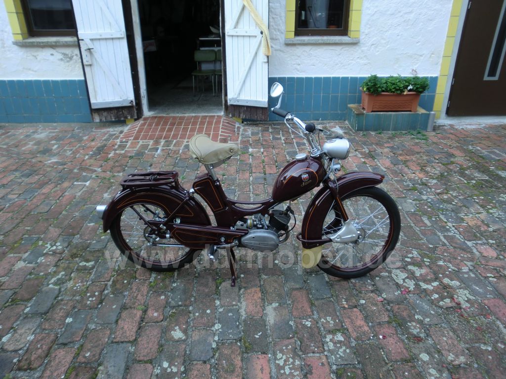

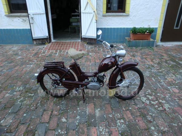

Heute habe ich ihn ans Tageslicht geholt. Sonnabend Abend wurden feierlich die Abziehbilder angebracht. Mein Opa meinte: "Hier." und brachte zwei Piccolos an. Die angebrachten Abziehbilder wurden somit feierlich begossen. laugh.gif
Geschrieben am: 19.09.2011, 18:57
Das hintere ist etwas blasig geworden, es ist aber noch zu verkraften.
Geschrieben am: 19.09.2011, 18:59
