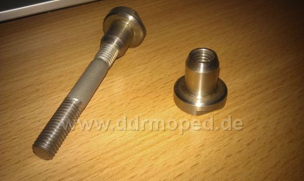

Geschrieben am: 15.12.2011, 07:41
Beiträge: 7966
QUOTE (simsonsandro @ 14.12.2011, 20:42)
Ja man kann ja auch was neues nehmen , aber das ding is ja wenn die Federung nun dann federt und genau die besagte schraube sich in dem Rohr bewegt sollte da dann nicht noch irgendein gummi oder abstandshalter sein damit nichts scheuert ?
Da kannst du nicht einfach was neues nehmen, das ist keine "einfache" Schraube. Das Teil hat hinten einen Führungsteller, damit nichts seitlich schlackert.
tommy266
Geschrieben am: 15.12.2011, 07:54
Beiträge: 293
Mitgliedsnummer.: 997
Mitglied seit: 30.12.2007
Versuch es mal hiermit :-)
Es kommt darauf an, was für eine Schwinge verbaut ist. Danach richtet sich die Dämpferausführung.
Eine durchgehende Schraube durch die Feder zum verbinden der Schwinge mit dem Rahmen gibt es nicht.
