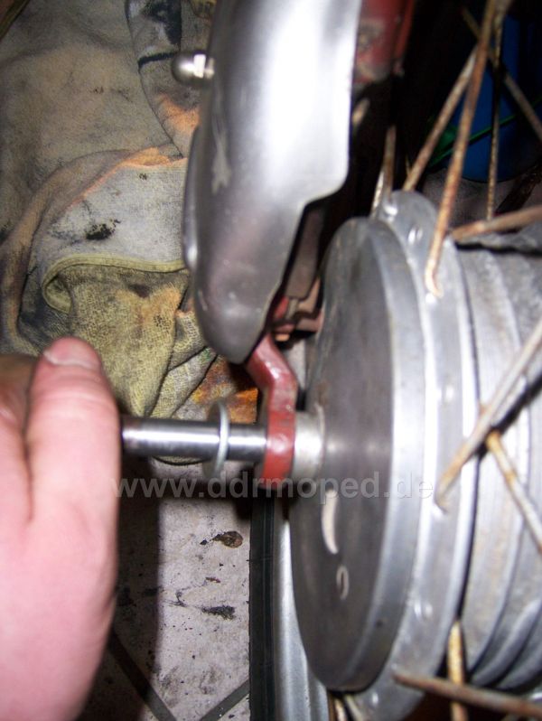

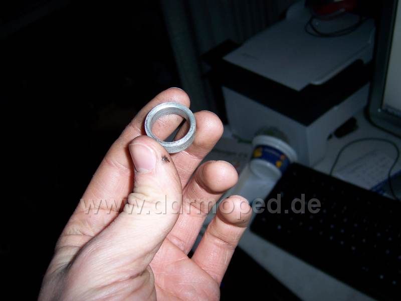

Beim Ausbau des Vorderrads zwecks Bremsbackenwechsels ist mir gerade dieser "RIng" entgegengeflogen: Wo gehört der hin? Danke für eure Hilfe
Gruß Jan

Von wo kam er denn geflogen ? An meinem kleinen kann ich mich nicht entsinnen, dass da so'n Ring an der Radführung ist . Guck mal auf der linken Radnabenseite nach . Iat es passiert, als der linke Nabendeckel ab war ?

Der Ring flog mir entgegen als ich das Rad abmontiert hab, dass Bremsschild war aber auch schon halb auf hmm schwierig. Hab jetzt mal den Ring als Abstandshalter montiert aber bin mir net sicher ob dass so richtig ist. Vllt. kann mal jmd. bei seinem Spätzchen gucken.

Dank Dir dann lass ich den erstmal weg. Mal schaun ob ich was merke wenn ich ne Probefahrt mache!

Nee, die rechte Schwingenseite mit Achsenbohrung liegt direkt am Ankerplattenbund an .

Den Ring kannst du weglassen. Gerne wird an der Stelle eine Unterlegscheibe verbaut um etwas Platz zwischen der Ankerplatte und der Verschraubung der Federaufnahme zu schaffen. Auf der anderen Seite geht es ähnlich knapp zu.

Eben; das ist so eng, dass ich die Sechskantschrauben der Federaufnahmen von innen nach aussen durchsteckte, damit die Muttern nicht an der Ankerplatte, bzw. links am Nabendeckel scheuert . wink.gif
