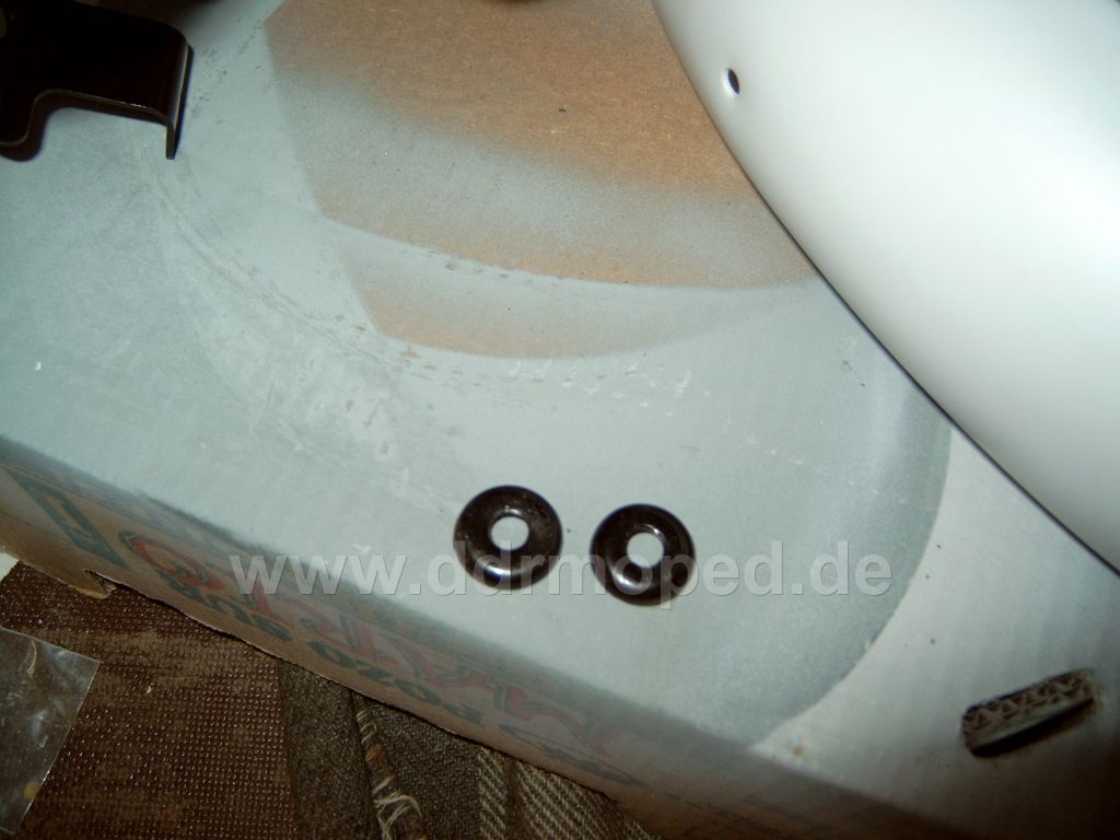

Ich habe 3 Paar Lagerschalen unterschiedlicher Größe!
Beim Enduro hatte ich nur zwei Paar!?
Die großen Lagerschalen kommen zwischen Motorhalter und Rahmen.
Die ganz kleinen sind für das Bremsgestänge bestimmt...
Aber das mittlere Paar, wo findet das Verwendung (die Bohrung beträgt 8mm)?

Ich denke bald das sind die Scheiben für die untere Motorlagerung aber da brauchst du eigentlich nur eine davon.
Diese Scheibe kommt von unten ran und die flache seite liegt am Gummi an.
Dirk
Du Kannst sie gerne Testen
Sie sind die allerbesten
Am unteren Motorlager habe ich an beiden Fahrzeugen die Schalen verbaut.
Die hier vorliegenden Schalen sind im Aussendurchmesser kleiner...
Anscheinend gehören diese beiden Schalen nirgendswo ran, es war ein Spenderfahrzeug und diverse Schrauben und Scheiben lagen zum Teil lose im Herzkasten...

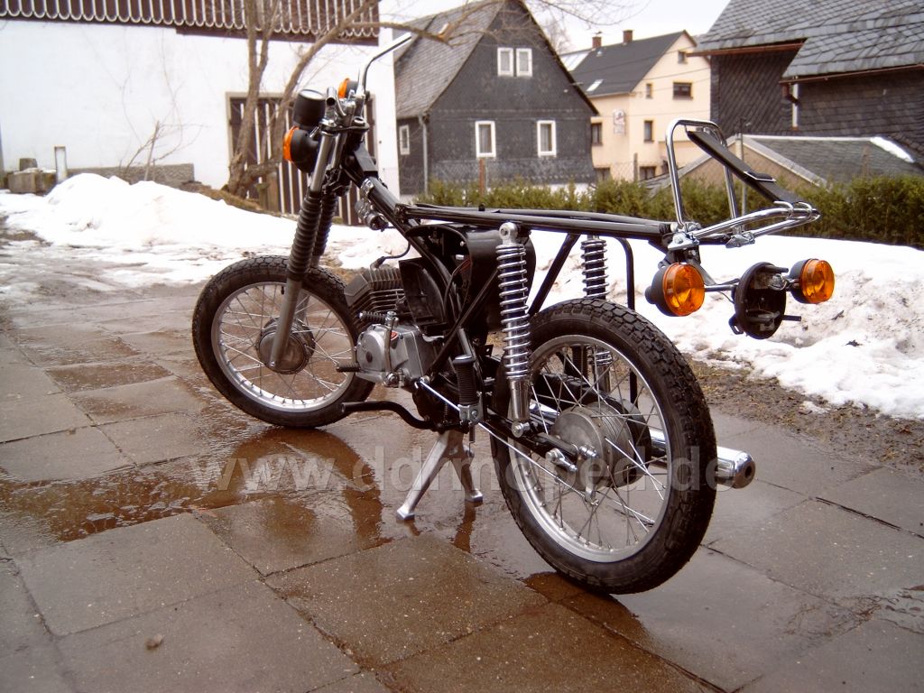

Über das Wochenende bin ich ganz gut vorangekommen, jetzt kann die Verkabelung beginnen...

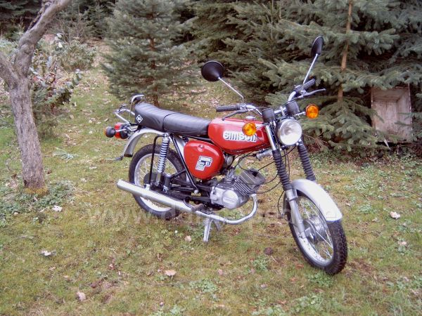

Sachsenring601
Geschrieben am: 26.03.2010, 15:32
Beiträge: 799
Mitgliedsnummer.: 276
Mitglied seit: 25.05.2006
Im wesentlichen muß noch der Blinkgeber eingebaut werden, Tank und die Seitendeckel - dann lebt wieder ein Stück DDR- Geschichte!

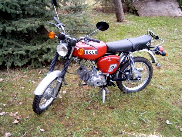

Oh diese Schutzbleche dry.gif , Optik im Eimer, die wirken nicht.

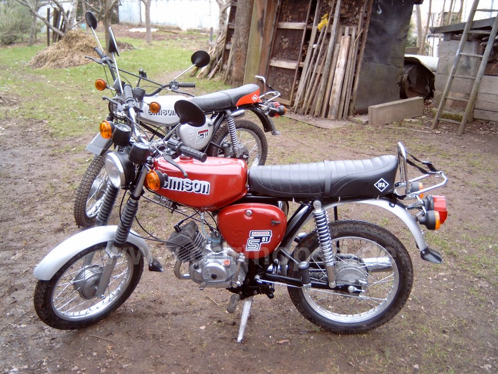

Sachsenring601
Geschrieben am: 04.04.2010, 09:38
Beiträge: 799
Oh diese Schutzbleche  , Optik im Eimer, die wirken nicht.
Ich kann dir nur zustimmen! Leider kann ich mir nicht vorstellen, wenn man schon Schutzbleche fertigt, warum dann nicht 1:1 zum Original?
Vielleicht sollte man eine Liste erstellen, wo man mangelhafte Nachbauteile eintragen kann. Das würde sicherlich den Händler und letztendlich den Produzenten interessieren - der Absatz von unkonformen Teilen bricht dann nämlich ein.
Die Saison beginnt, ich schaue mich nach einen "originalen" auf den Teilemärkten um!
Die traurige alternative wäre das gewesen (dieses Schutzblech stammt von diesem Moped).
Sachsenring601
Geschrieben am: 04.04.2010, 09:41
Beiträge: 799
Ansonsten wäre dieses Projekt nun auch abgeschlossen!
Sachsenring601
Geschrieben am: 04.04.2010, 09:45
Beiträge: 799
Von der anderen Seite:

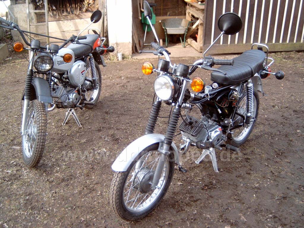

Sachsenring601
Geschrieben am: 04.04.2010, 09:48
Beiträge: 799

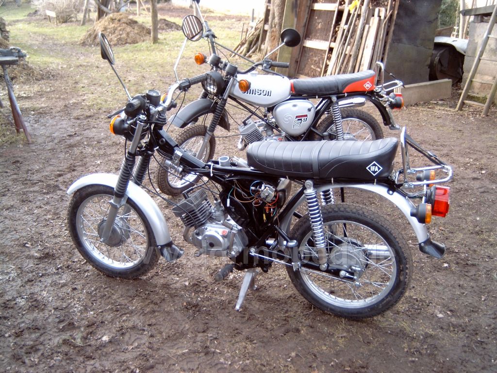

Hier beide Moped´s:
Sachsenring601
Geschrieben am: 04.04.2010, 09:58
Beiträge: 799
Beide Moped´s waren eigentlich nicht geplant, ich wollte sie nur vor der entgültigen Verschrottung retten.

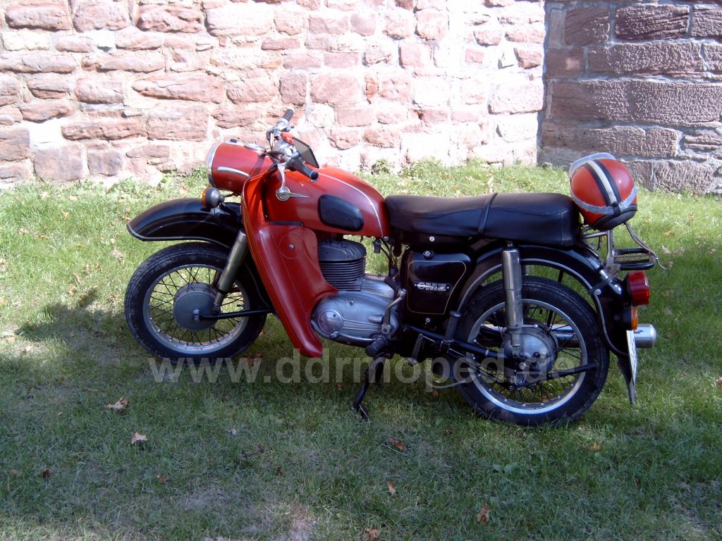

Dafür habe ich mein eigentliches Projekt zurückgestellt. Aber nun geht es los, meine ES175/1 soll wieder in den originalen Zustand zurückversetzt werden.
Datzu erhält sie eine schwarze Lackierung mit goldfarbigen Zierstreifen. Die Vierleuchtenblinkanlage muß rückgebaut werden, ebenso das Rücklicht. Der Auspuff muß auch durch die "Tüte" ersetzt werden...
Hier ein Bild vom Istzustand:
