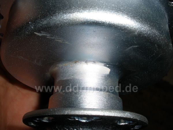

Ich hatte verschiedenen Teile zum Glanzverzinken. Zu Hause bemerkte ich, dass eine Stelle irgendwie nicht so richtig Material angenommen hatte, also nicht glänzte. Und es trat dort Flüssigkeit aus. Als ich mir jetzt nach eineigen Tagen das Teil noch einmal ansah, war an einer zweiten Stelle der Glanz weg. Ganz aus der Nähe sah ich dann, dass wohl ein Riss ringsum verläuft. Kommt das häufiger vor, ist die Nabe jetzt Schrott?
Thorsten

Hallo,sieht man den auf der Innenseite nichts?Denn seltsam schaut es schon aus,ich würde das beanstanden oder zumindestens nachfragen,was das sein könnte.
Und wenn die Nabe tatsächlich nen Knacks hatt,ein Tip von mir:Ich werde in ca.2 Wochen komplette Halbnaben ebenfalls neu verzinkt mit Bremsen bei Ebay verkaufen,da haste dann die Chance,Neue zu bekommen! laugh.gif Enrico

Nee, von innen sieht man eben nix. Aber dass das Teil nen Knacks hat, sieht man daran, dass Flüssigkeit (entweder aus dem Säurebad oder dem Galvanikbad) austritt.
Danke hmm.gif für den eba...-Tipp, aber den dabei zu Stande kommenden Preis werde ich wohl nicht bezahlen wollen.
Thorsten

Zerstörungsfreie Werkstoff-Prüfung wäre eine Variante, Rot-Weiss hab ich da!
Dann hätte man zu 1000% ein reeles Ergebniss, ob nun ein Riss vorliegt oder nicht!
Gruss Alex
Geschrieben am: 26.02.2010, 23:57
Beiträge: 5627
Und was genau wird da gemacht?
Thorsten

Ganz einfach, da wird geprüft ob an der Stelle ein Riss ist!
Da ja aber "Flüssigkeit" dort austritt, ist diese Prüfung wohl eher unnötig. rolleyes.gif
Grundlegend interessant wäre natürlich mal die Feststellung, wie die Halbnabe überhaupt technologisch hergestellt wird. Ich gehe davon aus, dass die Nabe an dieser Stelle ganz normal geschweißt ist und sich somit durch Schleif- und Polierarbeiten irgendwann die Verbindungsstelle nachgibt.
Normalerweise dürfte es kein Problem darstellen, diese Stelle komplett (mit den richtigen Mitteln, unter "Zwang") neu zu verschweißen und "schön" zu drehen.

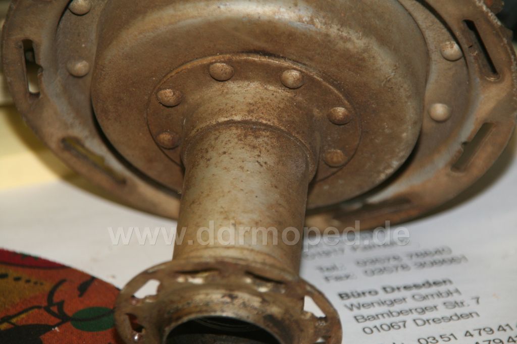

Aber ja,Norbert,jetzt erst erkenne ich,das die Nabe vom Thorsten die seltenere Exportvariation ist,die verchromt waren,warum habe ich das nicht gleich erkannt! ohmy.gif
Ich weiss dummerweise nicht,wie man einen einen link hier einfügt,aber unter der suche nach "Halbnabe" wird man schnell fündig,und zwar der Beitrag:Verschiedene Bauformen Halbnaben,da ist Deine deutlich zu erkennen!
Also Thorsten,wenn du willst,wäre es original eigentlich Chrom statt zink,je nachdem was der Geldbeutel hergibt,genauso die Hinterradnabe.
Enrico

Im übrigen habe ich die vom Norbert abgebildete Type,die waren Standartmässig silber lackiert,meine werden auch so wieder,aber ich habe die zusätzlich aus Schutz vor Korission zusätzlich verzinken lassen,das hält dann auch ewig,als wenn nur Lack darauf wäre!
