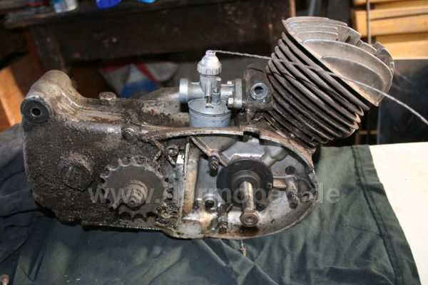

Vor einigen Tagen trug der Motor noch die Spuren meines unheimlichen Dranges nach Geschwindigkeit, als ich lernte ohne Pedale auf zwei Rädern vorwärts zu kommen.
Wann hört es endlich auf zu dauern?

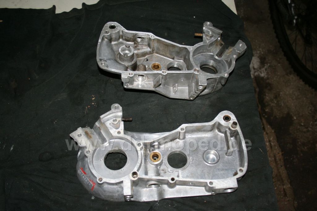

Hier sieht es schon wesentlich besser aus.
Die beiden Motorhälften warten auf ein Packet, in dem einige neue Innereien drin sind. Villeicht wissen wir morgen schon mehr. smile.gif

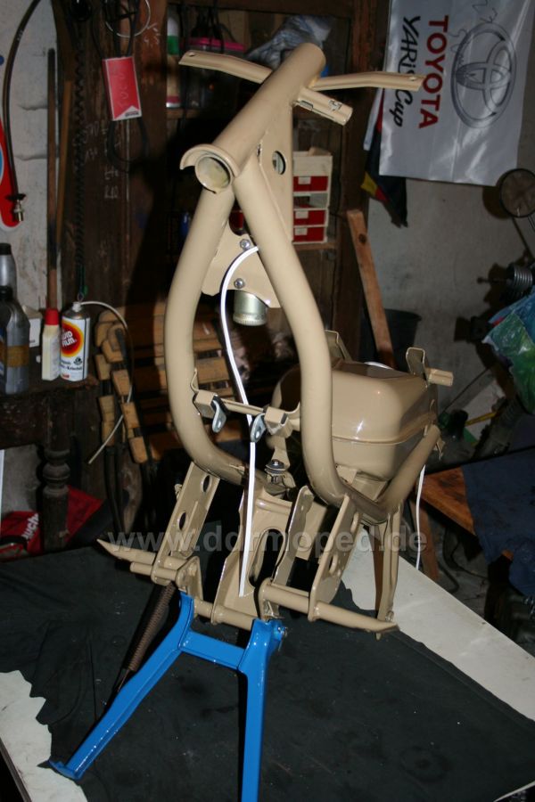

Der Rahmen ist schon fertig lackiert.
Für alle die jetzt fragen: "Warum ist denn der Ständer blau?"
Der Ständer war schon immer blau, und ist jetzt wieder blau, PUNKT! wink.gif
Kezy_Mezy
Geschrieben am: 26.02.2010, 21:08
Beiträge: 171
Mitgliedsnummer.: 2744
Mitglied seit: 10.10.2009
Geh ich richtig in der Ahnnahme, daß das Kabel fürs Rücklicht so durch den Rahmen geht? Das hatte ich schon vor gut einem Jahrzehnt herausgezogen. Wäre auch schön wenn einer von euch ein Foto machen könnte, wie das Hupenkabel verläüft. Der Batteriebehälter und die dazugehörigen Kabel hatten nämlich schon immer gefehlt.

QUOTE (Kezy_Mezy @ 26.02.2010, 21:03)
Wenn du aber schon alles original machen willst, dann lackier deinen Ständer bitte auch in rot so wie es original gehört. wink.gif
Das schaut ja sonst besch.... aus, passt überhaupt nicht dazu und verschandelt das ganze Moped.
Sonst hab ich momentan keine Anmerkungen zu machen.
Gruß Jörg
Kezy_Mezy
Geschrieben am: 27.02.2010, 08:46
Beiträge: 171
Ach Jörg,
gerade weils eben original werden soll, ist der Ständer blau. Glaub mir, der war so. Ich hab jetzt schon über einen längeren Zeitraum beobachtet, daß bei ebay immer wieder rote 63er mit blauen Ständer auftauchen. Das wäre auch noch was für die Tabelle gewesen, um das zu beweisen.
Und warte erstmal das Ergebnis ab, so schlecht sieht das garnicht aus.
Geschrieben am: 27.02.2010, 12:35
Beiträge: 15651
Auch wenn der Ständer an deinem KR so dran war, ist es noch lange nicht original. wink.gif
Ich habe selbst nen roten Kr50 und da ist der Ständer auch rot so wie es sich original gehört. smile.gif
Es gibt auch eine einfache Erklärung, warum die Ständer teilweise ne andere Farbe hatten. wink.gif
Weil die Blechprägeständer einfach nicht stabil genug waren, gingen sie öfters kaputt.
1. Es wurde also ein Ersatzständer verbaut, der einfach ne andere Farbe hatte.
Man musste ja froh sein, überhaupt Ersatz zu bekommen.
2. Man hat den Ständer repariert und danach in ner Farbe lackiert, die man halt grad da hatte. Da wurde mehr auf Funktionalität geachtet als auf Aussehen.
Gruß Jörg

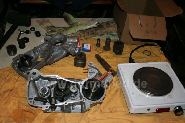

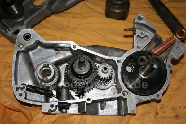

Heute ist endlich die langersehnte Lieferung gekommen.
Kezy_Mezy
Geschrieben am: 04.03.2010, 21:57
Beiträge: 171
Wahrscheinlich nur ein kleiner Schritt für die Menschheit, aber ein großer Schritt für mich.
Geschrieben am: 04.03.2010, 22:14
Der ständer kann durchaus Blau sein - beim Essi war der auch beige statt Hammerschlagblau thumbsup.gif

QUOTE (Kezy_Mezy @ 04.03.2010, 21:57)
Die Kurbelwellen haben 2/10 Übermaß, die musst Du vorher mit 800 Schleifpapier etwas bearbeiten......
Matze

QUOTE (Raging-Ric @ 05.03.2010, 11:59)
wieso nur früher?
Ganz einfache Antwort.
Welcher Trottel macht das heutzutage auch noch so und kickt das Moped aufm Ständer stehend im sitzen an, damit der Ständer kaputt geht? Wohl keiner.
Jörg
