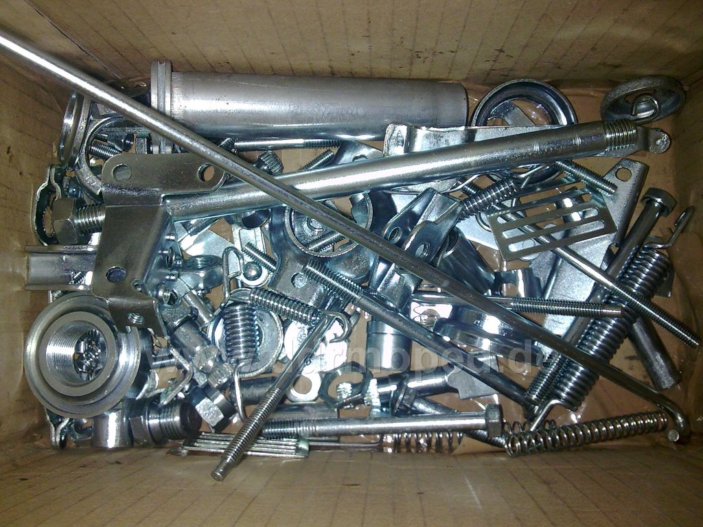

Also ich muss mich nochmal Korrigieren folgendes ist Vercromt.
Alle Schwingachsen samt Muttern und Scheiben sowie die Radachsen bei der vorderen auch die Mutter mit Vercromen.
Gepäckträger samt Aufbockgriff.
Die 4 Schrauben der Lampenkanzel/Knieblechbefestigung.
Auspuff natürlich auch bei den Stoßdämpferhülsen bin ich mir nicht 100% sicher aber die L war doch das Spitzenmodell ich denke wenn du die vorderen mit Vercromen läßt schadet das nicht hinten wäre es Blödsinn sieht ja eh keiner nachher.
Speichen kannst du einen Satz neue kaufen aber der crom ist leider auch Mies und Edelstahl wird von vielen hier verteufelt.
Du könntest höchstens die neuen Cromspeichen gleich neu vercromen lassen genauso wie den Auspuff dann solltes eigentlich eine weile halten.
Spezielle Schrauben und Scheiben werden Verzinkt sowie Lenkerblechbefestigung Federn,Bremshebel hinten Bremsstange usw.
Das ist verzinkt die teile stammen aber von einer S50.
