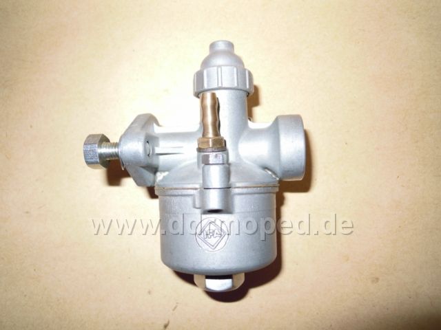

Was sagt ihr denn zu dieser Verpackung? Gibt es irgendwo eine Liste wo die ganzen BVF Vergaser verzeichnet sind?

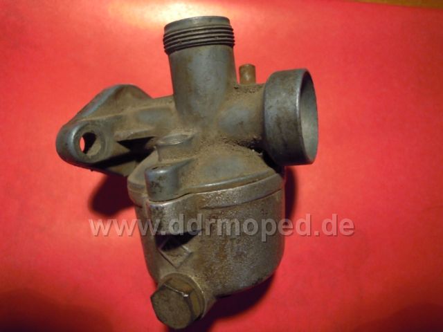

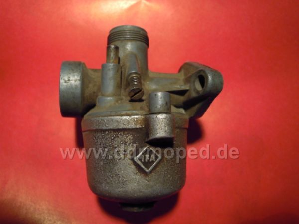

Heute hatte ich Sammler- und Jägerglück. rolleyes.gif rolleyes.gif rolleyes.gif rolleyes.gif
Auf dem Ottendorfer Teilemarkt habe ich kurz vor Ende einen originalen NKJ 121-0 in einer Krabbelkiste erwülen können. Der Preis war eher symbolisch. rolleyes.gif
Das Ding ist bis auf das Schwimmerventil komplett. Sogar der ominöse Dämpfungsring ist drin.

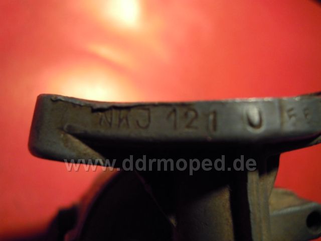

NKJ 121-0, Baujahr 55, Seriennummer 911

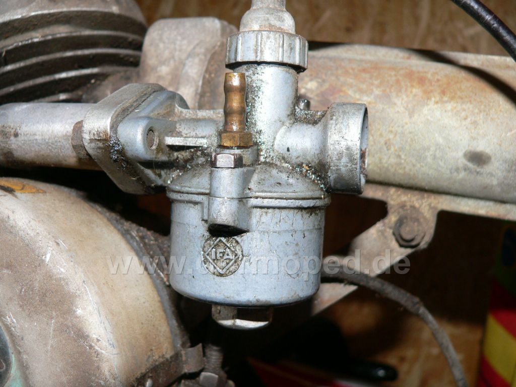

BlueKR50
Geschrieben am: 01.09.2011, 17:17
Beiträge: 2705
Mitgliedsnummer.: 3601
Mitglied seit: 06.07.2010
an diesem MAW Motor sitzt auch ein 121 dran...
Ist der jetzt Baugleich mit dem frühen SR1 Vergasern?
Matze
Wolfgang
Geschrieben am: 02.09.2011, 07:36
Beiträge: 2979
Mitgliedsnummer.: 195
Mitglied seit: 14.01.2006
QUOTE (BlueKR50 @ 01.09.2011, 18:17)
Ja, es ist der gleiche.

...ist er nicht. ohmy.gif huh.gif Ein NKJ 12 oder Nachfolger hat wenig mit einem 121 vom SR 1 zu tun. Der Gleiche ist es schon mal gar nicht. Man beachte die Beiträge weiter oben.
