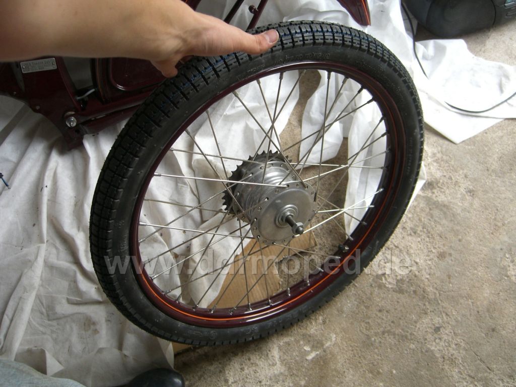

So die Räder sind nun zentriert und schon bereift

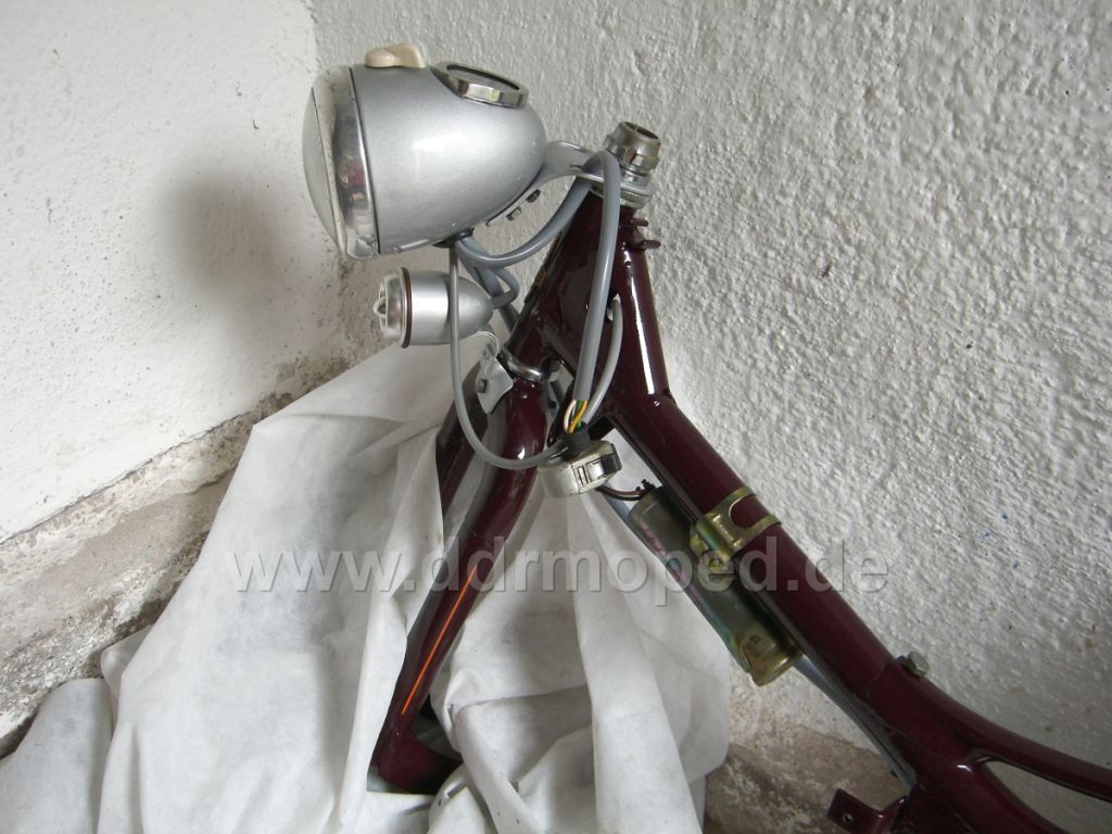

Verkabelt hab ich auch schon....

Ja ich weiß das RüLI passt nicht zum Baujahr, aber ich hab noch kein anderes, deshalb muss dieses hier erst mal herhalten

Wappen Tacho und Gleichstromhupe ???
Matze

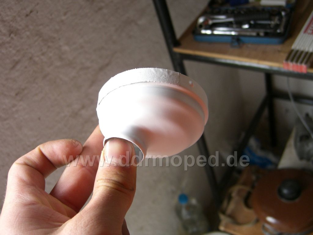

JimPanse´s LuFiabdeckung wird gerade neu lackiert...

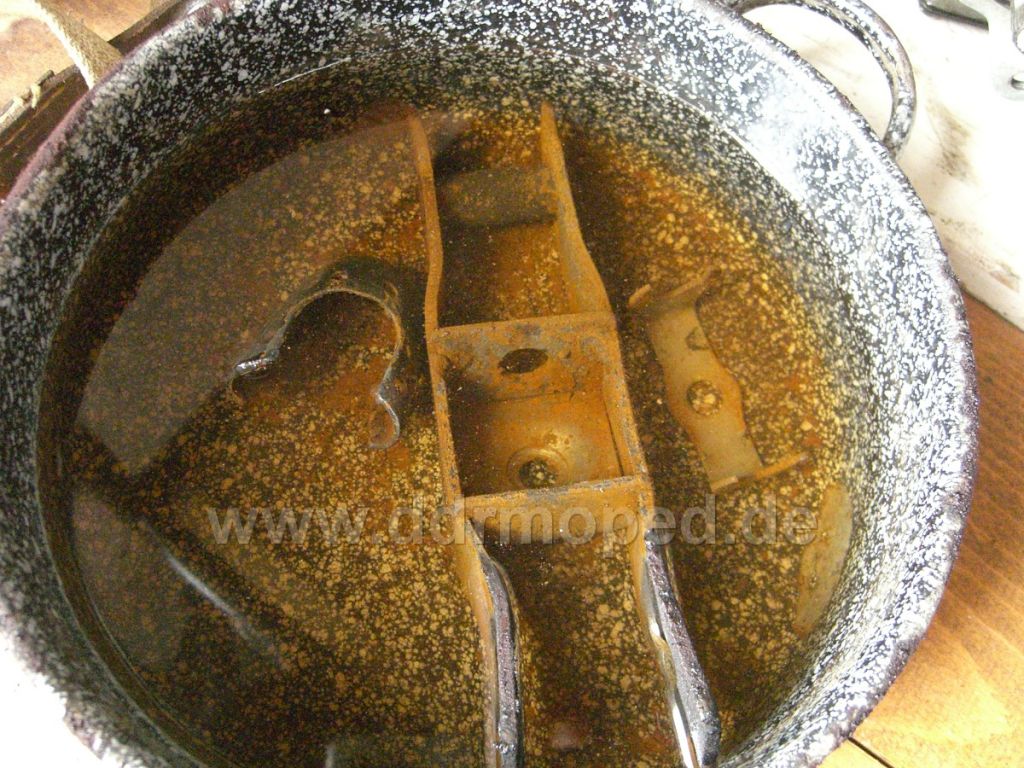

Und dann hab ich mal noch ne Frage: Ich hab da Metallteile in Essi- Essenz eingelegt zum Entrosten. Wenn ich die Lackieren will, muss ich da vorher noch iwie was machen?
Matze
Hey Doc Matze,
das ist bei meinem 60ziger auch so. Für ein paar Monate wurde beides so verbaut. Der Rundtacho kam erst Ende 60. Wegen des genauen Monats der Umstellung müsste man da den Hr. Lehmann fragen.
Genau, die Gleichstromhupe kam in der Mitte von 1960 und der Rundtacho am Ende. Die ersten SR2E waren somit SR2 mit Federn. biggrin.gif

Da es sich bei der "Essi-Essenz" laugh.gif thumbsup.gif um verdünnte Säure handelt, musst Du es nach dem Bad in derselben reichlich mit Wasser spülen.
Da gab es doch auch noch diese "Adapterbleche", die gewährleisteten, dass runde Tachos in die Scheinwerfergehäuse der Wappentachos passten.
Thorsten

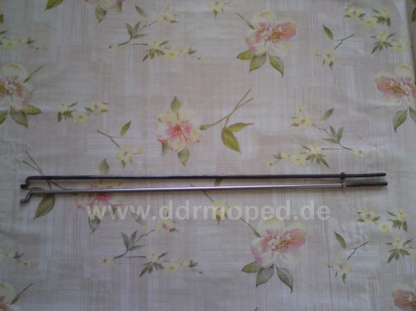

Dein Aufbau sieht schon sehr gut aus.

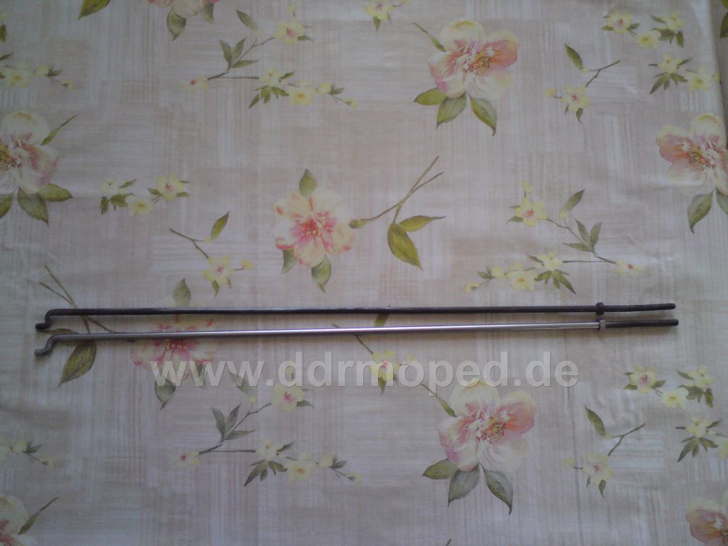

Ich hab jetzt deinen Bremsgestänge fertig. Schau mal, ob`s so recht ist bevor ich`s abschicke.
Grüße Gerald
essifreak
Geschrieben am: 05.08.2010, 15:37
Beiträge: 5090
Mitgliedsnummer.: 2391
Mitglied seit: 25.06.2009

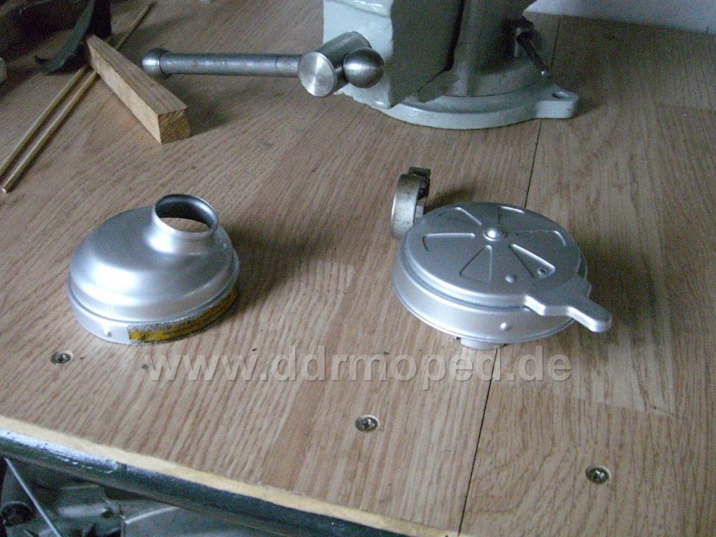

So der Luftfilter ist jetzt alles in allem lackiert.
