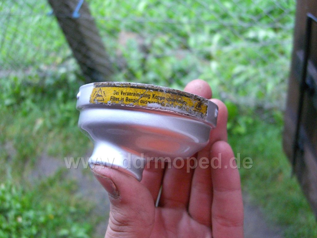

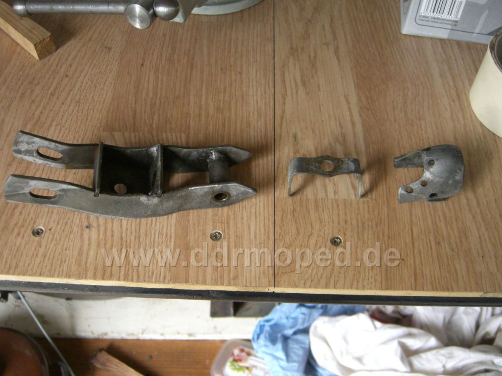

Das Schildchen auf der Abdeckung hab ich dabei natürlich eliminiert tongue.gif

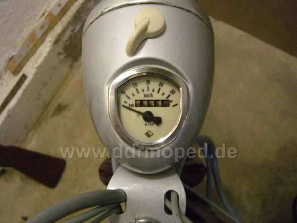

Tacho...

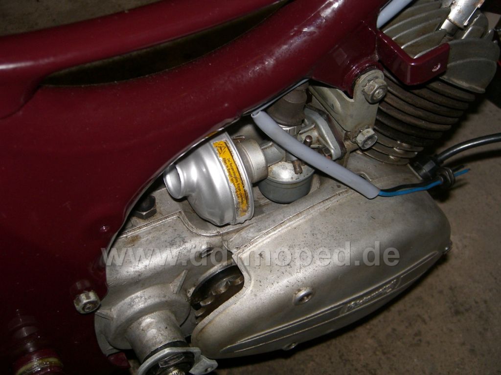

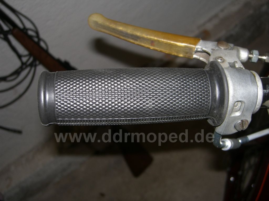

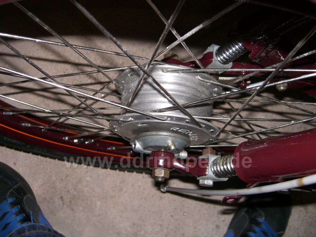

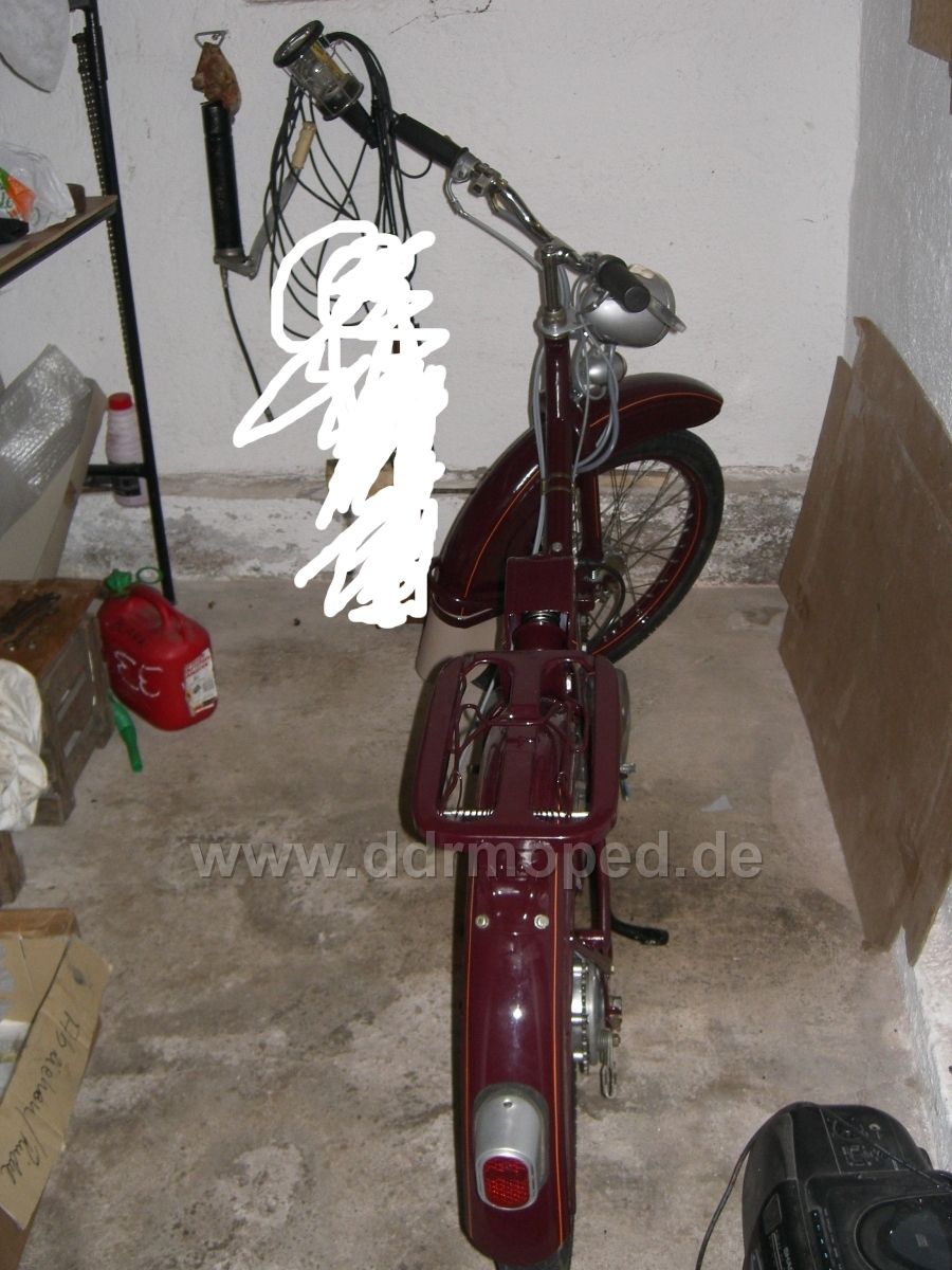

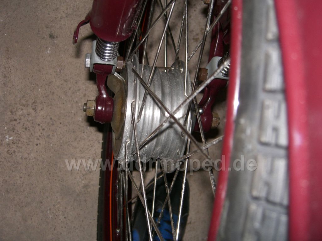

Dann hab ich aber noch ein Problem beim Vorderrad: das ist sehr unmittig drinn, irgendwie ist beim Tachoantrieb auf der Seite auch noch Luft, was habn ich falsch gemacht?
kann mir mal jemand nen Tipp geben?!

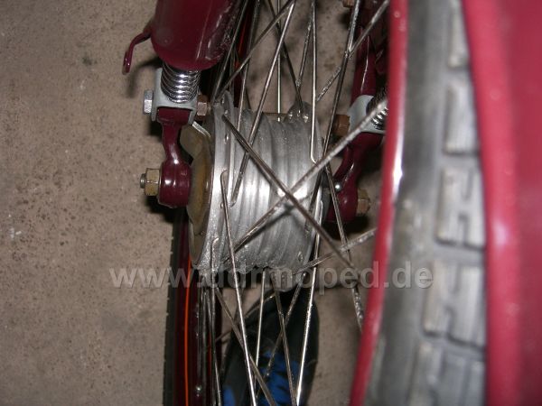

Geschrieben am: 18.08.2010, 21:04
Beiträge: 5090
Mitgliedsnummer.: 2391
Mitglied seit: 25.06.2009
andere Seite

Moin moin,
zuerst muß die Achse mittig verbaut werden, d.h. wenn Du sie einsetzt muß die Achse auf jeder Seite 4,5 cm rausgucken vom Lagerschalensitz in der Nabe aus gesehen.
Dann fehlt bei Dir außen am Bremsschild die schmale Mutter die diesen ran drückt und festhält so wie auf dem Foto bei Nr.1 ganz oben. Es ist zwar ne Halbnabe aber die Mutter ist die Gleiche.
Dann fehlen noch die Bowdenzufdurchführungen aus Gummi in der Lampenhalterung wink.gif
schönen Gruß Tony

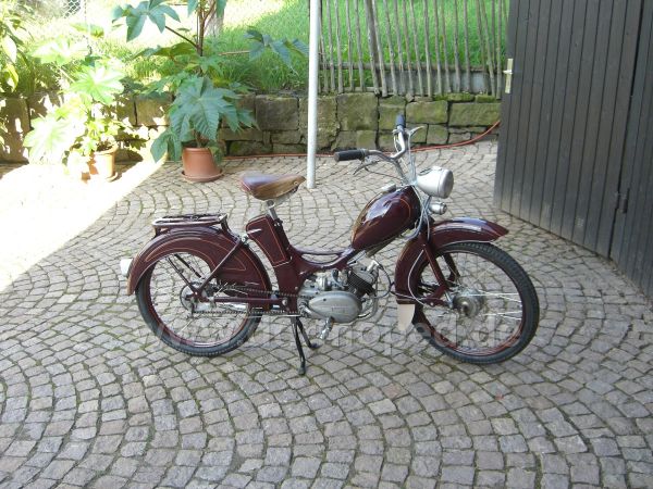

Danke für den Tippo, aber irgendwie steht das Rad schief drinne; oben am Kotflügel ist er fast dran und unten steht das Rad mittig, was soll ich da machen hmm.gif _uhm.gif _uhm.gif

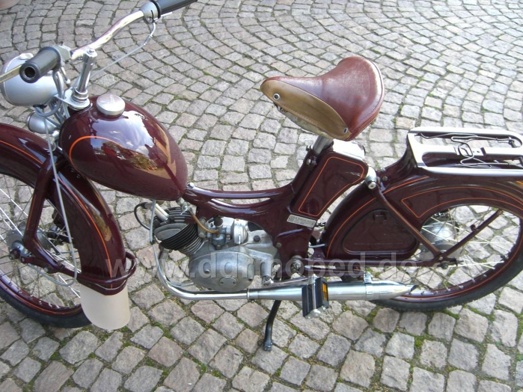

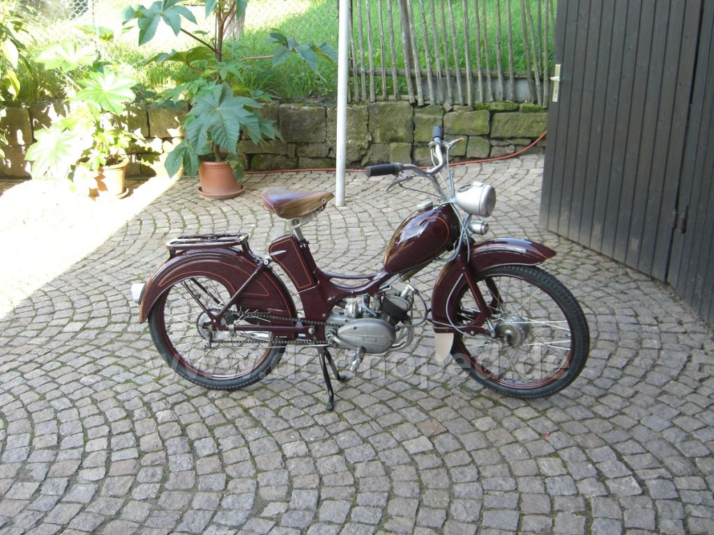

Nachdem ich heute noch ein bisschen geschraubt habe, sieht der Esser nun so hier aus:

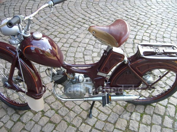

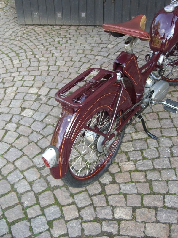

andere Seite

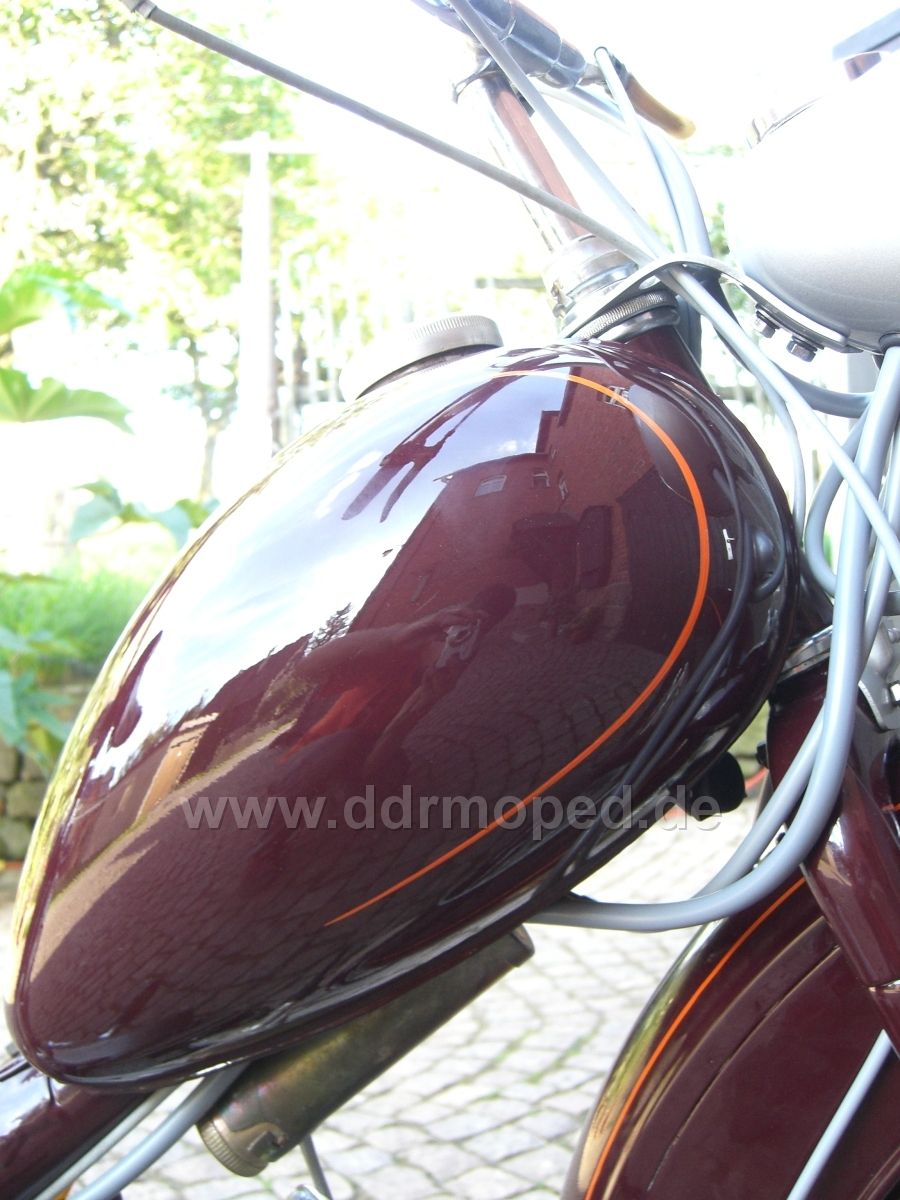

aber was mir aufgefallen ist als ich den Tank anbaute: DIE LINIERUNG IST FALSCH HERUM mad.gif mad.gif mad.gif cry.gif cry.gif cry.gif
den werd ich wohl rclamieren müssen, und der Linierer hat extra noch gesagt, das er sich von der original Linierung Fotos machen will mad.gif mad.gif mad.gif

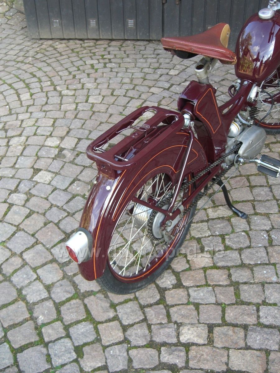

das Heck noch....

Und ich hab nochn Problemchen: Die Elektrik funzt noch nicht, ich den mal der hat keine Masse, wo muss ich da was machen???
