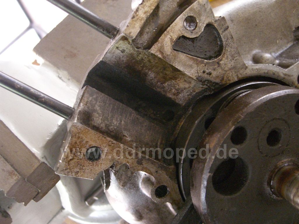

QUOTE (essifreak @ 03.09.2010, 22:07)
das is einfach nur etwas schwarz
nun das wo es schwarz ist, gehen Abgase bzw. Verbrennungsgase durch....
D.h. da ist es schwarz weil sich da der Ruß und die Ölkohle ablagert......
Und warum ??? wink.gif Weil der Kolben doch nicht meeeeehr soooo jut ist.
Ne mach mal sauber mit Diesel und nem feinripp Hemd dann geht der nochmal.

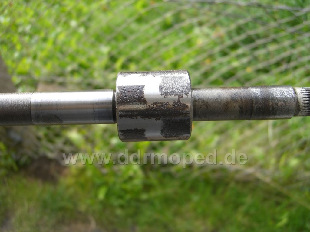

Wo ich das Kettenritzel runter gemacht habe, da ist mir aufgefallen, dass der Keil im abgezogenenKettenritzel drin ist und in der Wellen auch
nuja seht selbst
hat jemand manchmal noch so ein Teil?
Das hat sich Dein Keil aber schön abgeschert, Du hast zwar zwei Stücke jedoch von einem Keil...
Da musste unbedingt nen neuen rein machen.

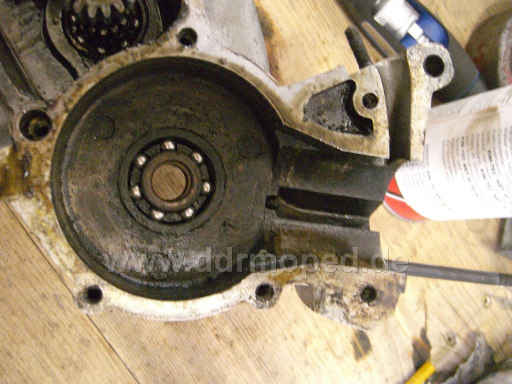

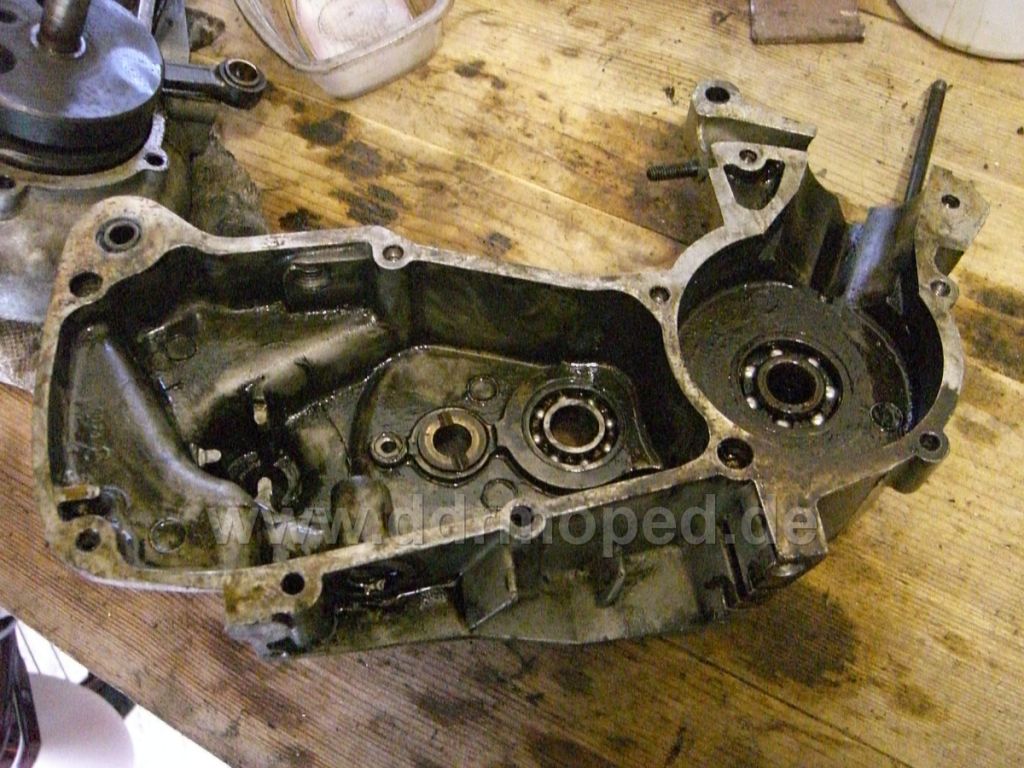

So jetzt ist der Motor auf
erst mal paar Bilders

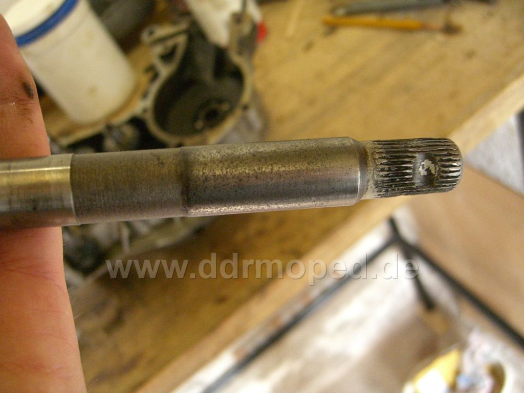

nun hab ich aber paar Problemchen bei der ganzen Sache: Der Gesamte Kurbelwellenraum ist schwar, verrußt,im Kolben ist alles schwarz, der Kolben,bzw. der Kolbenring hat nen guten mm Luft im Kolben, das heißt der Zylinder muss gehohnt werden, und ein passender Kolben muss her

Dann ist die Pedalwelle nicht mehr die beste, die is völlig verrostet _uhm.gif
wahscheinlich stand der auch mal lange rum, deswegen ist er auch innen verrostet unsure.gif
