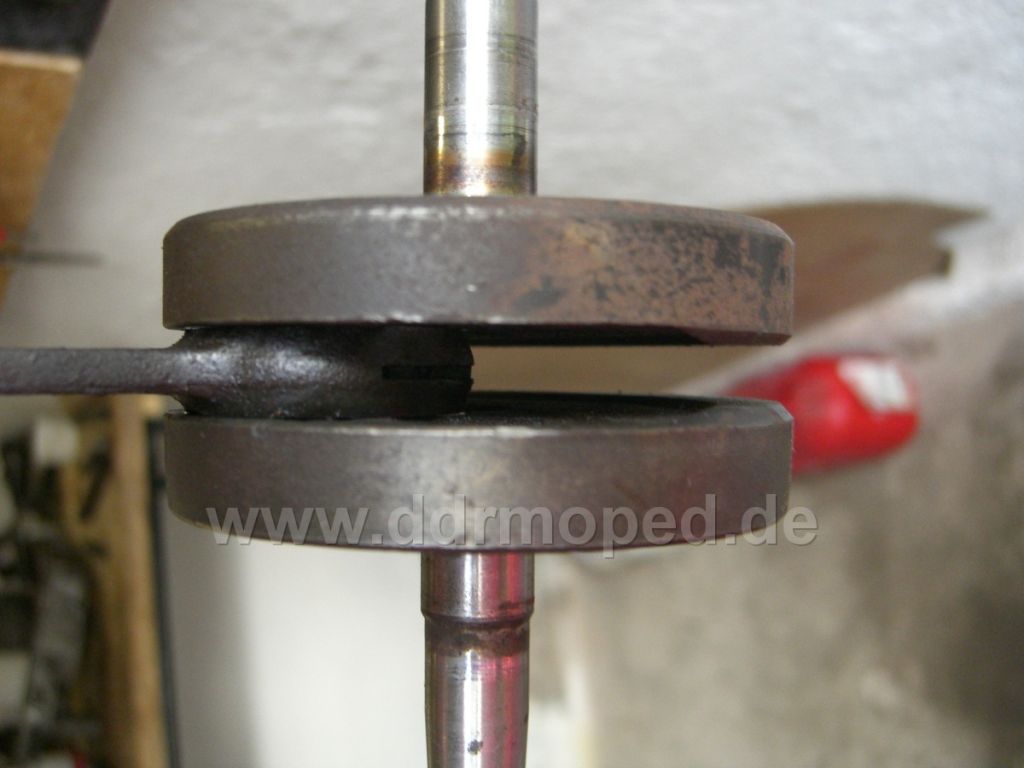

hier mal noch paar Bilder von der Kurbelwelle
der Rost hat schon etwas genagt

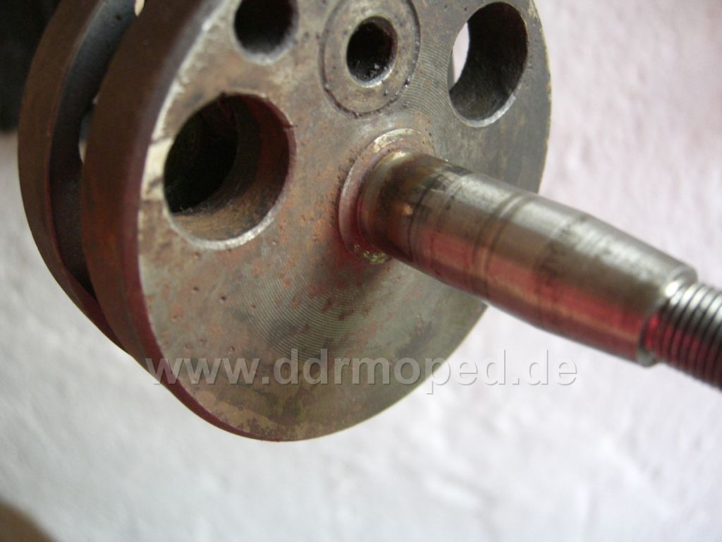

... der Lagersitz vor allem
