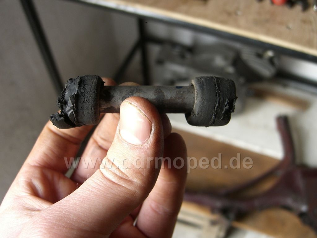

Als wir (Vater und ich) den Essi von meinem Opa überarbeitet haben, hatten wir das gleiche Problem.
Die Lösung war recht simpel.Einfach mit einem 20mm Locheisen aus einer 15mm Gummimatte mehrere Teile ausstanzen und ein 8-10mm Loch noch in die Mitte der Teile.Es wurden soviel gemacht wie nötig waren um eben eine Buchse neu zu bestücken.Das geht.Man kann die alten Metallröhren der alten Buchsen auch wiederverwenden.Falls die Gummitaler nicht passen, einfach auf einen Bolzen spannen und mit einer Bohrmaschine drehen lassen um den Durchmesser anzupassen.Das geht gut mit Sandpapier.
Hoffentlich verstehst Du was ich meine.
Aber...mach doch erst mal die Blecharbeiten bevor es um so Kleinkram geht.

Hydraulikschläuche sollen auch gehen, das wäre eine gute Alternative zu den originalen Buchsen.

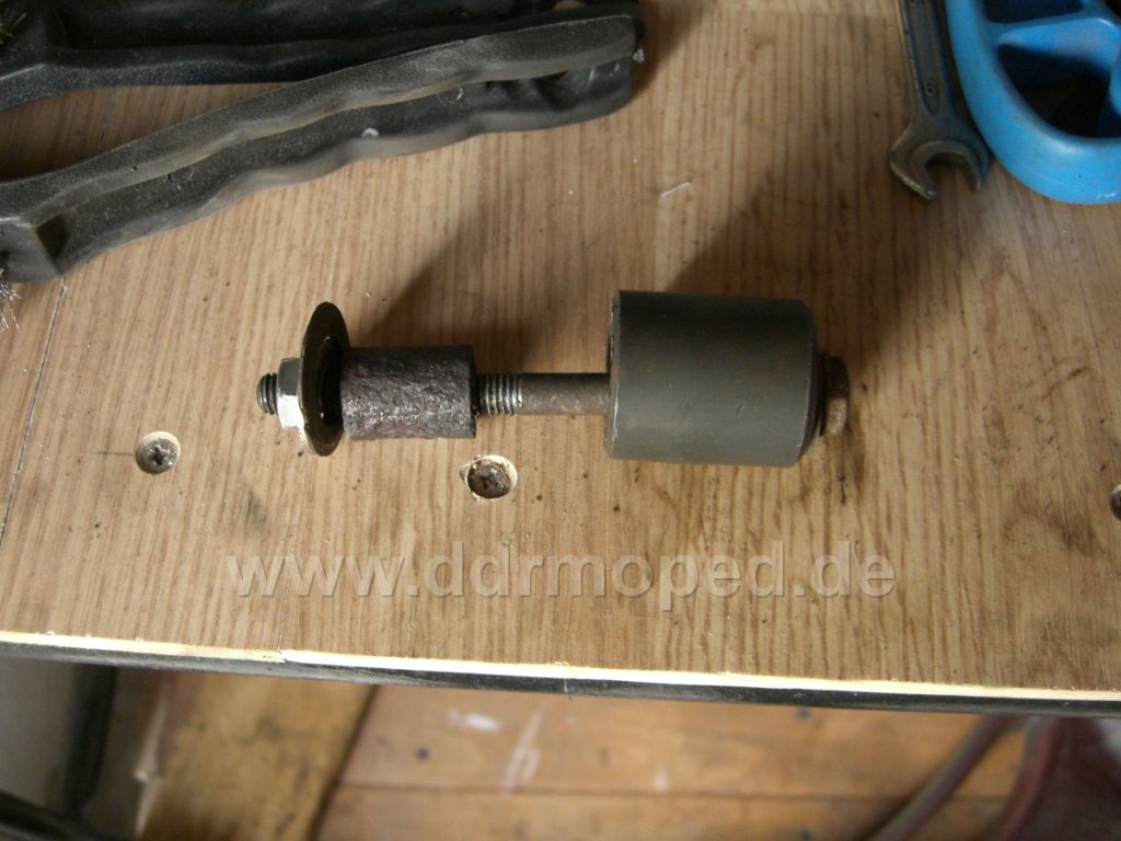

So ich hab heut mal die Gummibuchsen rausgemacht.
Dafür hab ich mir nach Cloyds Anleitung einen Abzieher gebastelt:
Man nehme:
- M8 ESKA Schraube
- 2 Scheiben
- eine Mutter
- eine 20er Nuss
- ein Stück Rohr mit ca. 1cm Durchmesser
http://simson-oldie.jimdo.com

das Problem mit den Motorhalterungsbuchsen hat sich dann auch gleich noch geklärt tongue.gif
Ich liebe Originallack...

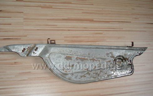

So eine Kettenschutz habe ich jetzt auch an Land gezogen, also AUF ZUM LACKIERER rolleyes.gif
