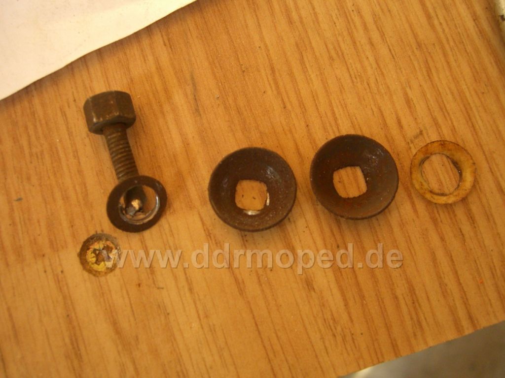

wie bekomme ich die Schraube ordentlich fest vom Spiegel?

hast Du Dir mal das Vierkantloch im Spiegel angeschaut wie das aussieht? Die Schraube darf sich nicht mitdrehen ansonsten ist das Loch ausgenuddelt da macht sich das Festziehen schlecht sad.gif
Du könntest auf den Schraubenkopf eine Flachmutter M5 draufpunkten, das Ganze festziehen und die Mutti dann runterschleifen dry.gif

also nicht im Spiegelblech direkt sondern in der gekröpften Blechscheibe davor von innen ist das Vierkantloch, sorry hatte es nicht mehr richtig im Kopf dry.gif
Diese Scheibe dreht beim Festziehen mit da sist das Problem deshalb festziehen bevor das Glas eingebaut wird wink.gif

also die zwei Scheiben meinst du?

...genau diese, die Blechscheibe (aber nur eine...) kommt innen rein und die Plastescheibe außen zwischen Spiegelgehäuse und Spiegelarm dann von innen die Schraube durch und festziehen aber so, dass der Spiegel sich gerade noch so verstellen läßt wink.gif

ja mein Problem ist aber, dass ich die Schraube nicht fest genug bekomme, wenn ich nur an der Hutmutter drehe sad.gif

Ist die Schraube vielleicht zu lang. Dann ist die Hutmutter am Anschlag und du kriegst den Spiegel nicht fest.

ich hab die so angepasst, dass sie passen müsste, mal sehen vlt. schweiße ich ne Mutter auf den Schraubenkopf zum festziehen, wenn ich sie anders nicht festbekomme hmm.gif

Crispin, wie sieht das Gewinde in der Hutmutter aus? Drehe mal einen M5 Schraube rein und schau wie weit die reingeht hmm.gif
