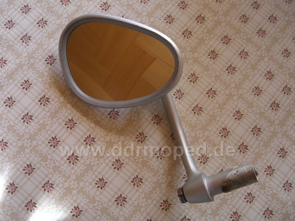

ja hatte ich auch cry.gif pack Dir den Spiegel schön hin dass er nicht wegfliegt beim Abrutschen cry.gif und dann probiere erst einmal den Keder mit Glas aus also reinlegen und sachte rundherum den Keder ins Gehäuse drücken mit den Fingerspitzen das muß alles ohne Werkzeuch ohmy.gif dann siehst Du schon wieviel und ob etwas abgeschnitten werden muß danach das Ganze richtig reindrücken es macht leicht Klick wenn der Keder reingedrückt wird das ist das Zeichen, dass er hinter das Glas gerutscht ist wink.gif
Könnt ihr mir mal noch paar Tipps geben?
Muss ich den Keder erst ins Gehäuse legen und dann den Speigel rein, oder den Keder um den Spiegel und dann rein?
Wo muss der Keder am besten zusammenstoßen?

Das Spiegelglas ins Gehäuse legen und dann den Keder rundherum reinfummeln. Die Naht gehört nach unten, damit evtl. Wasser herauslaufen kann.
(Dies ist übrigens der 54. Beitrag zu Deinem Spiegel! laugh.gif )

Ja das ist aber auch son scheiß Ding, erst war es verzogen, dann habe ich den gerichtet, dann habe ich die Schraube nicht festbekommen und jetzt geht das verflixte Glas nicht rein laugh.gif
naja ich werde mal noch bissel dran rum fummeln, vlt gehts Glas ja noch unbeschadet rein dry.gif

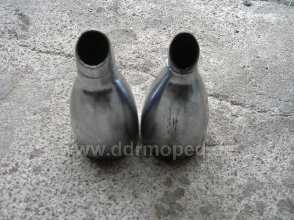

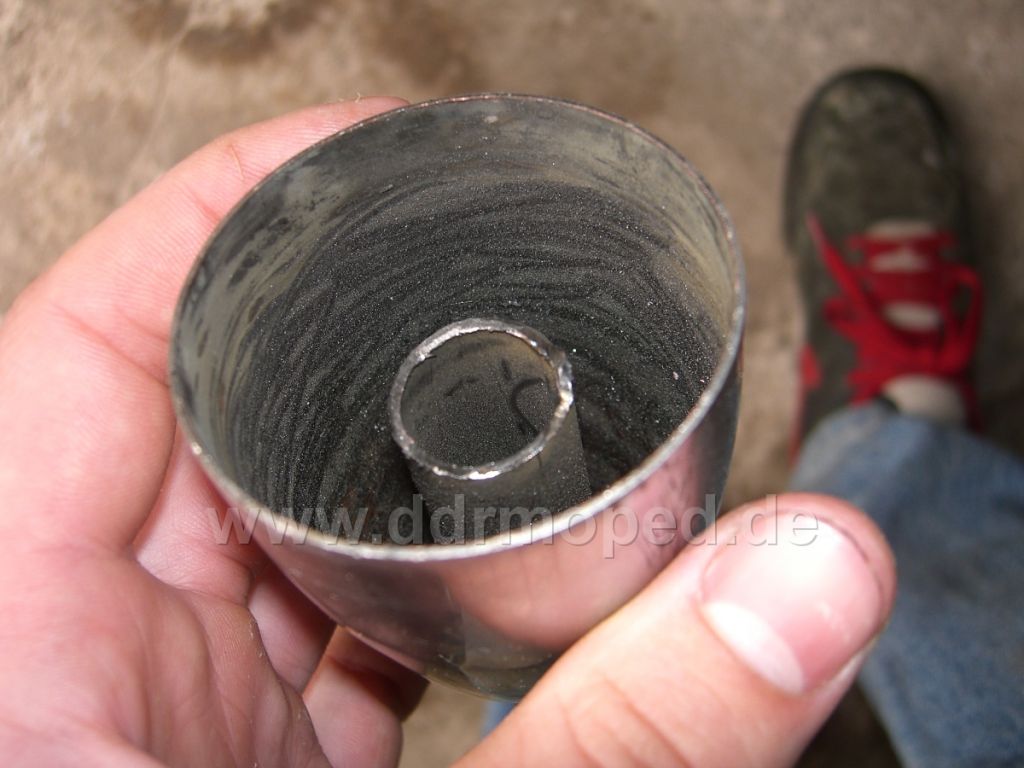

Hallo!
Ich habe heute mir mal einen Auspuff passend gemacht, das alte Endstück war eingerissen, da habe ich mir ein neues zurechtgemacht, das hatte ich noch übrig.
Nur komischerweise (oder auch nicht) finde ich hat er jetzt weniger Leistung _uhm.gif
Woran liegt denn das?
http://simson-oldie.jimdo.com
Ich liebe Originallack...
AWO 425-good vibrations
essifreak
Geschrieben am: 31.05.2011, 20:38
Beiträge: 5090
Mitgliedsnummer.: 2391
Mitglied seit: 25.06.2009
links das alte, rechts das neue Endstück
