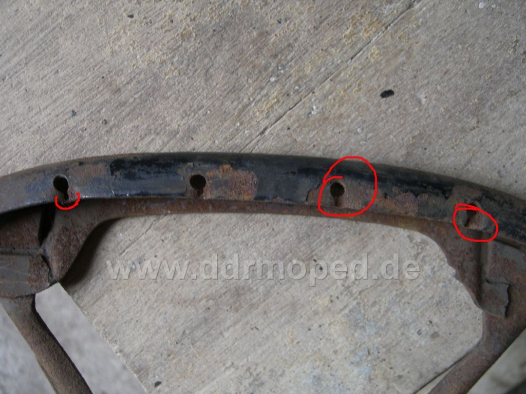

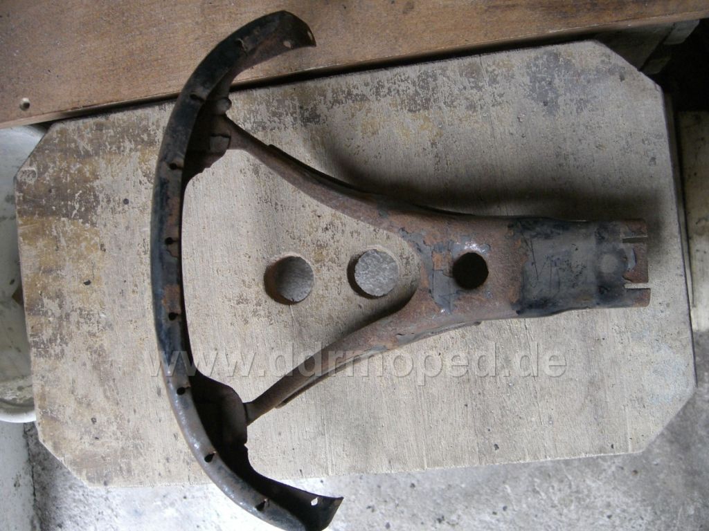

So heute habe ich den Sattel mal auseinander genommen und auch schon angefangen zu schweissen
Hier paar Pics:
Sattelgestell

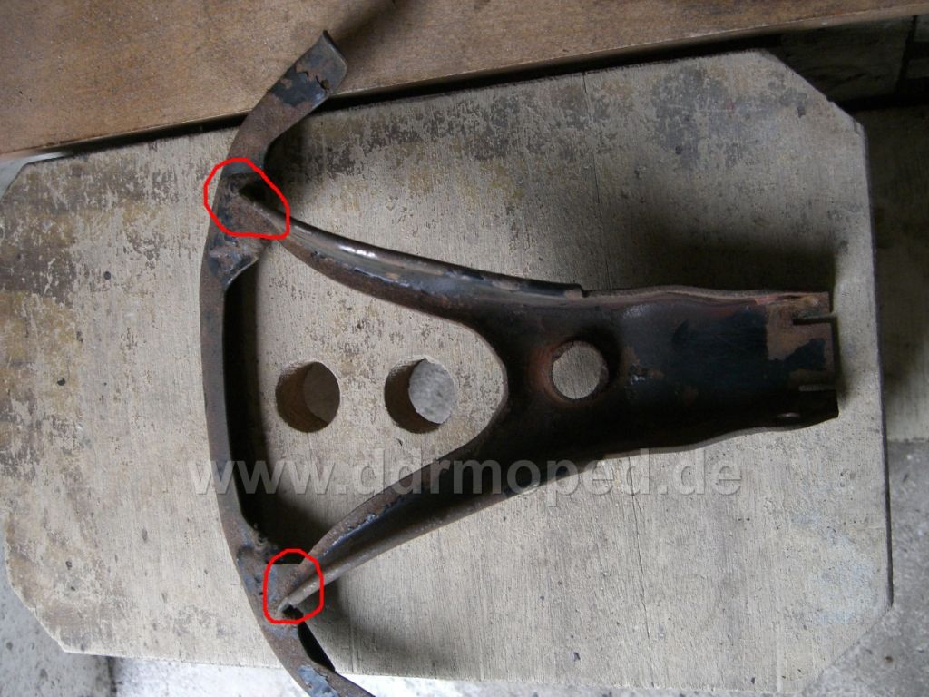

hier hab ich geschweisst, weils schon halb durchgebrochen war

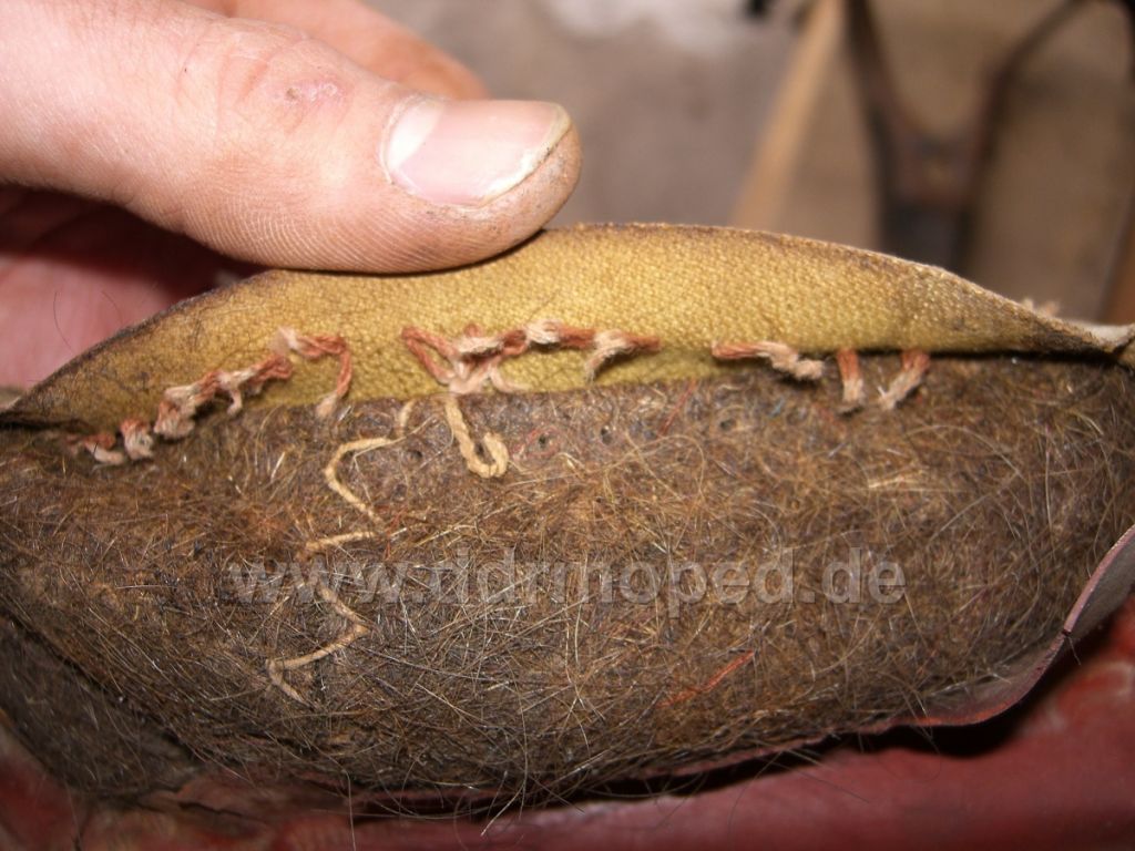

die Satteldecke, leider auch schon sehr weit herunter gekommen, was würdet ihr mir da empfehlen?

... die Naht

Entweder du besorgst dir ne neue Satteldecke oder du machst dir die Arbeit und restaurierst deine alte originale Satteldecke.
Lohnt sich aber nur, wenn sie noch keine Risse hat.
Dann brauchst du nur Faden vom Sattler und am Besten ne gebogene Op Nadel dann kannst du per Hand die Naht reparieren und schon kannst du deine Satteldecke wieder verbauen. wink.gif

Das Nähen der Satteldecke hat der Lehmann hier schonmal genauestens beschrieben. Mußt du nur mal suchen . Ich glaub , da mußt du mit 2 Nadeln arbeiten und abwechselnd von oben und unten die Naht neu ziehen.

Ich würde sie wieder nehmen. Wäre doch schade wenn sie keine Verwendung mehr hätte.

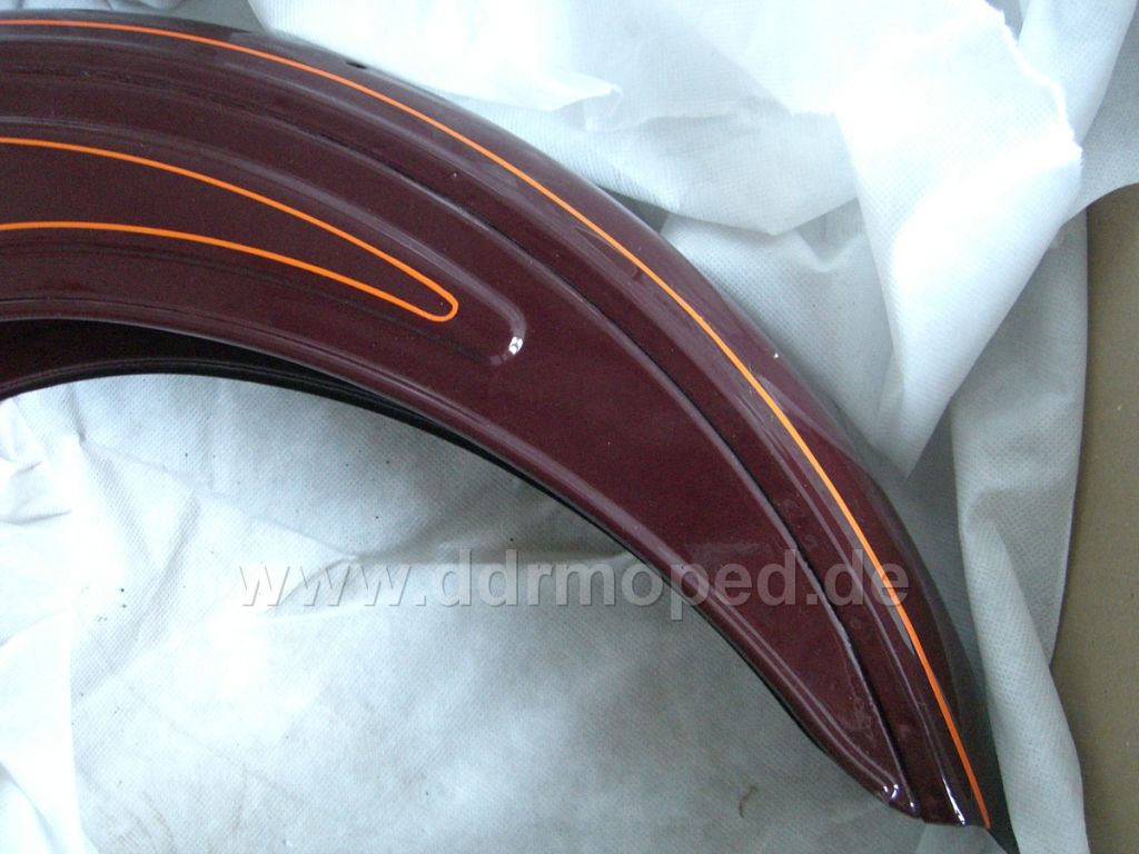

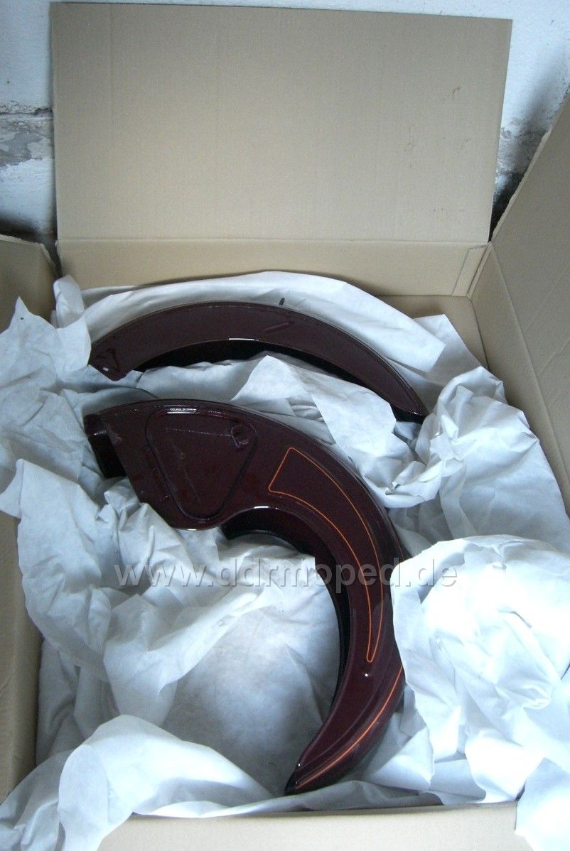

So heute wars soweit, dass ich meine Teile vom Lacker holen konnte
aber seht selbst...

Leider nicht spitz sondern rund, aber naja jetzt ist es halt ein Unikat wink.gif
