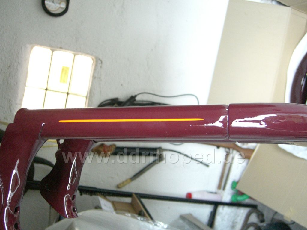

Der Farbton ist einfach wunderbar getroffen und die Teile strahlen wie die Sonne rolleyes.gif

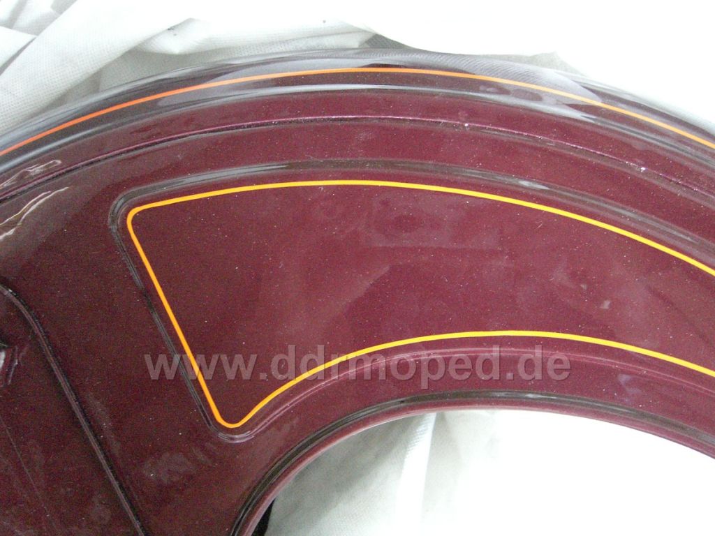

Die anderen Linien sind auch richtig gut geworden...

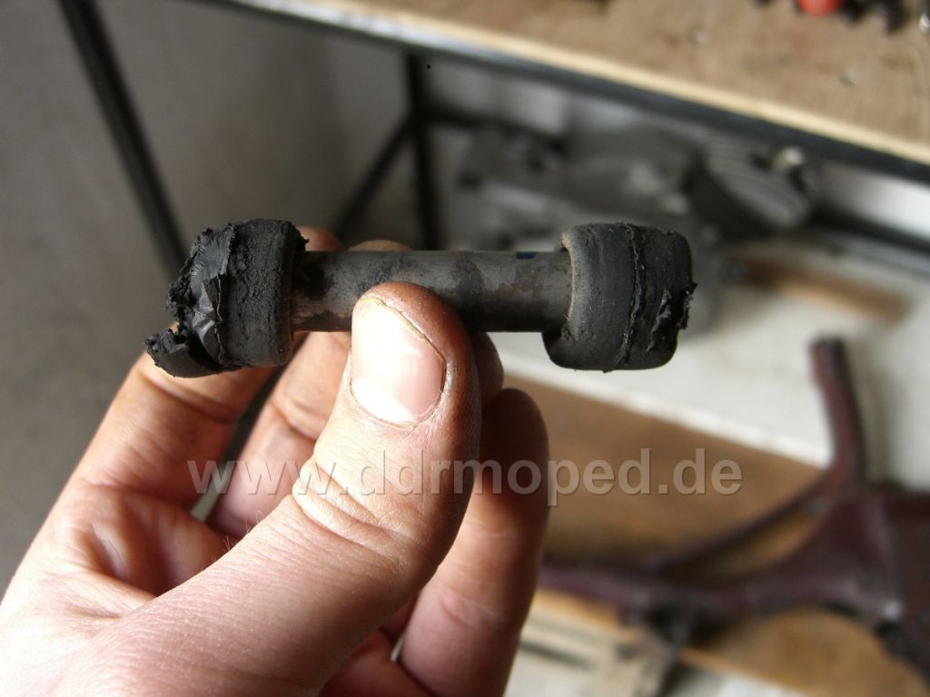

So heute beim Einbau der Silentbuchesen habe ich schon das erste Problem: Die schit Dinger gehen einfach net rein mad.gif
Wie bekommt man die am besten rein?
So wie ich sie rausbekommen hab nachCloyds Anleiung, so bekomm ich die ja net wieder rein.... hmm.gif
Bitte Leute gebt mir nen Tipp, ich verzweifel schon fast an den Dingern ph34r.gif unsure.gif

Es könnte sein, dass die Farbe in den Löchern zu dick ist, um die Buchsen rein zu bekommen.
Mess das mal nach.
Sind die Buchsen mit einer äußeren Hülse, oder ist das nur ein runder Gummi?
mfg Toni

Einmal die Motorlager und in der Vorderradschwinge
Und die Farbe hab ich schon rausgemacht aus den Buchsen...

diese Dinger sind das

Ordentlich Spüli und die innere Hülse zum Schluss einsetzen, dann sollte das doch gehen.Leider hab ich keinen SR2E, aber so wurde das bisher immer beschrieben.

Theoretisch müsste man auf das Rohr eine Buchse raufschieben und eine in das Lager. Dann muss das Rohr mit der einen Buchse in das Lagerrohr gedrückt werden. Das geht aber nur mir zwei Konushülsen. Ich habe eine Buchse aufbohren müssen, weil ich keine andere Idee hatte. sad.gif
Weiß denn keiner, wie das im Werk gemacht wurde? Die haben die ja auch irgendwie da rein bekommen.

naja im Werk wurde das irgenwie mit ner Maschine reingepresst denk ich mal wink.gif
