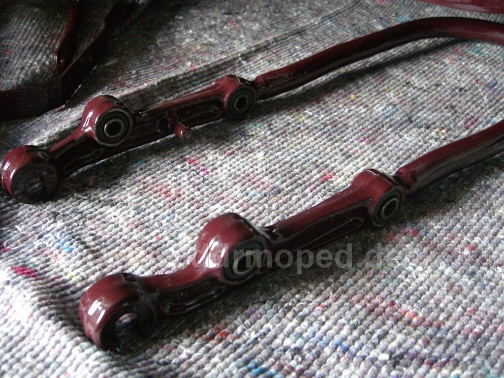

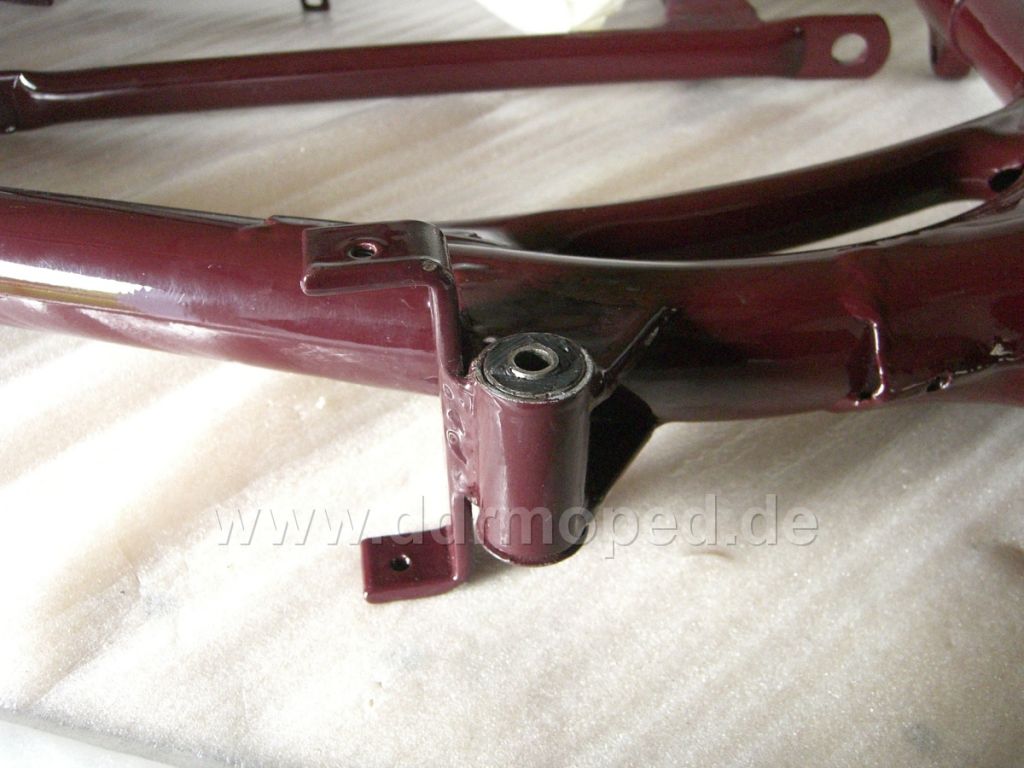

So heute hab ich das Motorlagr reingebracht und noch 3 Silentblöcke in der Schwinge.
Ich habs mit Rohr Gleitmittel gemacht und mit Schrauben und Scheiben die Gummidinger damit reingedrückt. Über die Gummidinger hb ich noch ein Rohrstück geschoben, was genau draufpasst aufn Gummi.
Ganz wichtig ist dabei, das mann nicht schief den Gummi reinmacht, weil dann bekommt man den Gummi nicht rein und macht ihn vlt. noch kaputt. ohmy.gif
Crispin

So die Lager sind jetzt alle drinn

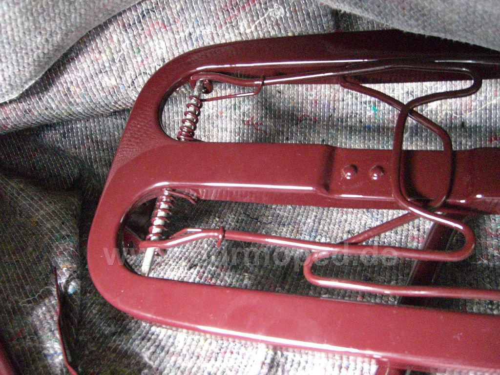

Den Gepäckträger hab ich auch schon wieder zusammengebaut.
Da mein Lackierer aber den Stift für die Klappe versaut hatte, hab ich meinem Gepäckträger gleich nochn Stück Chrom gegönnt tongue.gif
