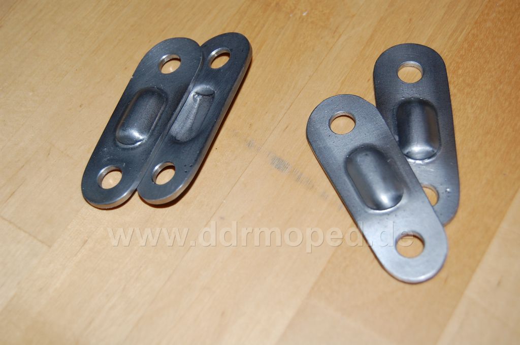

Nun wie so oft habe ich in Folge von Teilemangel ein paar Motorhalter für den
SR1 (Bj. 55) nachgefertigt.
Die Fertigung erfolgte nach Maßen von einem Forumskollegen. Doch meine ich auf einem Treffen auch schon andere gesehen zu haben.
Falls jemand ein Bild hat ( mit Details ) und vielleicht noch ein paar Maße dazu könnte ich das vielleicht mal abgleichen.
Vielen Dank vorab
Gruß Matze
ps. achso hier die Halter
Wolfgang

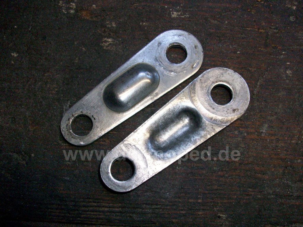

Hier die beiden Ausführungen der Hängelasche:
Geschrieben am: 01.03.2010, 13:54
Beiträge: 4107
Wenn ich das so sehe würde ich sagen Deine Sicken sind etwas flacher oder ???
Meine sind 5mm hoch.
Gruß Mathias

Ja,sind sie auch ph34r.gif . Hier meine Originalen vom SR1. Die Sicken sind 3mm hoch und das Blech 2mm stark, wenn dir das weiter hilft.
MfG Matze

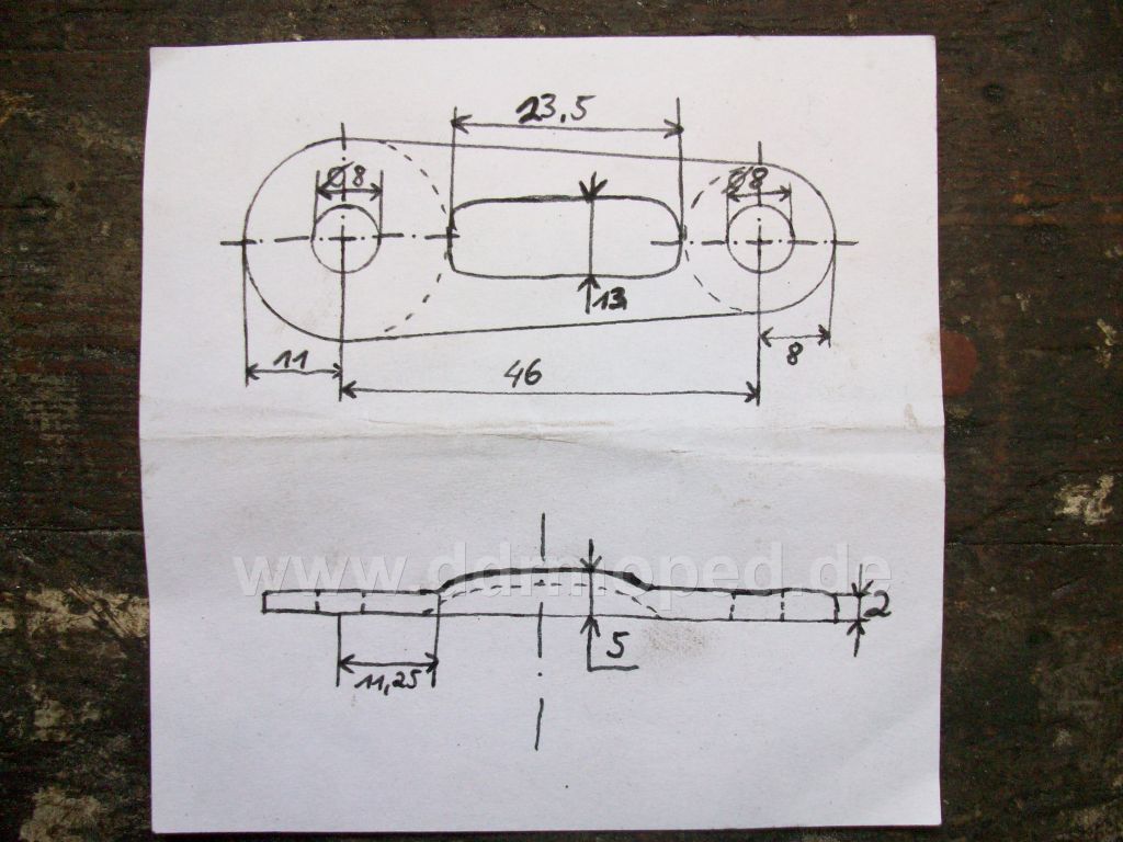

ja ok doch von wo hast Du gemessen ??? 4mm zzgl. der 2 mm. Mat .
Vielleicht kannst Du das ganze nochmal als Skizze einstellen, weil ich mit meinen Dingern noch nicht zu 100 % zufrieden bin.
MfG Matze

So,hier nun die versprochene Skizze. Falls du noch mehr Maße benötigen solltest, schreibst mich einfach an wink.gif
MfG Matze

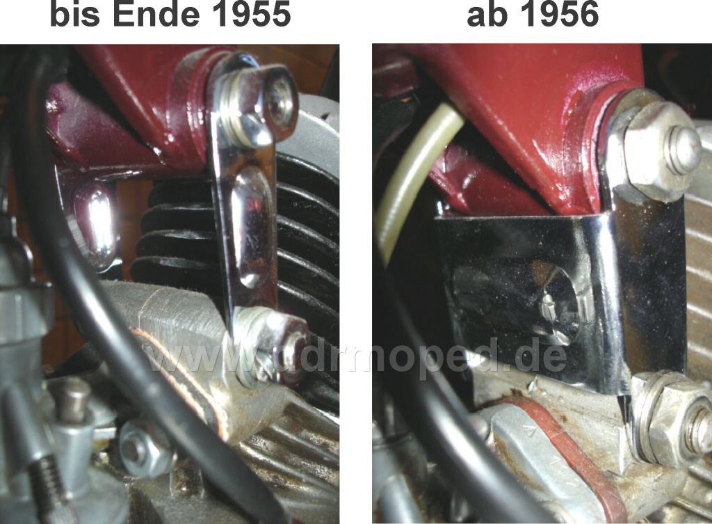

Ihr werdet es nicht glauben...
An meinem SR 1 mit der Rahmennummer von 000779 sind Motorhalter ohne die Sicken, sonst genau wie eure.... und das ist wirklich original vom ersten Produktionsmonat von 1955.
smile.gif Schade, vielleicht schreibt der andere SR 1 Besitzer mit der Nummer 9xx auch mal etwas über seine Motorhalter, damit wir dies schnell und präzise hier festhalten können.
Vielleicht konnte ich euch damit etwas helfen.
M.f.G Sr1 Pilot
