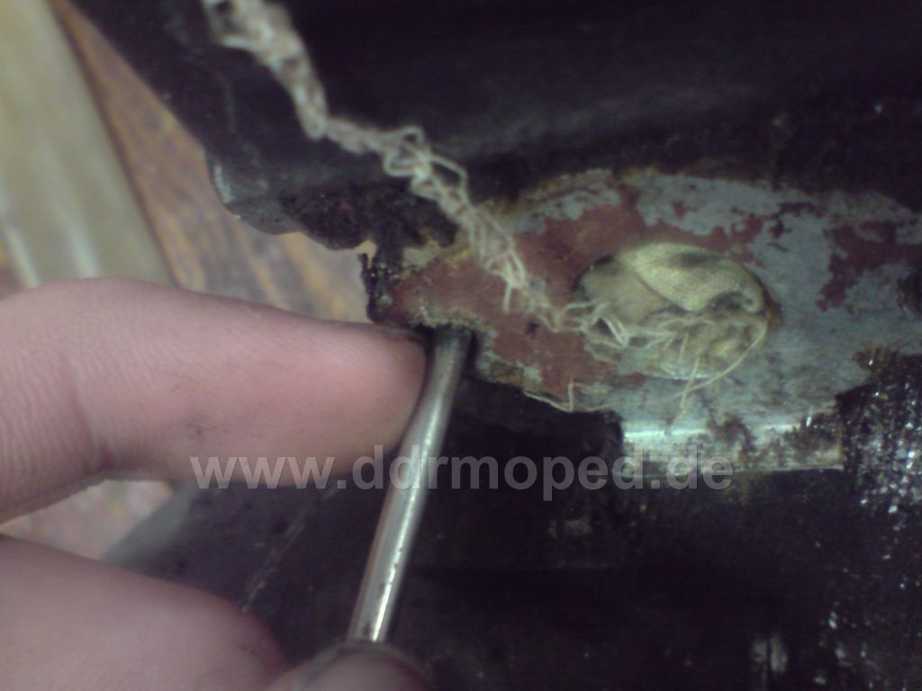

Linke Seite ist ganz.

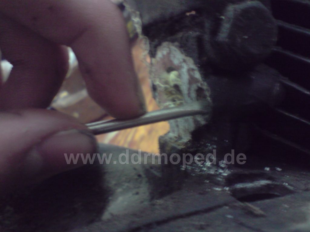

Da sieht ma klar das der Stift noch ca. 1 cm drin steckt.
Nächste Woche hol ich mir erst mal einen Miniakkuschrauber, weil mit einem normalen bohrt man unweigerlich schief, weil die Motoraufhängung im Weg ist.

Du kannst das Loch mit einer neuen Gewindhülse ausstatten. Bearcoil ist da ein Anbieter, ist aber für den einmaligen Gebrauch sehr kostspielig.
Mit dem Wegwandern des Bohrers baue dir doch einfach eine Führung. Ich habe eine ca 1,5 Cm dicke Stahlplatte mit dem Lochabstand der Stehbolzen.
Kann dir morgen mal nen Bild machen, wenn du möchtest.

Genau, Ausbohren mit einer Bohrlehre mit dem richtigen Lochabstand ist wichtig.
Dann mit Akkubohrer oder Winkelbohrvorsatz und scharfem 4mm-Bohrer ausbohren.
Den Rest des Stehbolzens mit Gewindeherausdreher herausdrehen. Danach kannst Du messen, wieviel Fleisch für das Gewinde M6 noch steht und ob es für einen neuen M6-Bolzen noch ausreicht, den Du eventuell noch zusätzlich am äußeren Ende einklebst oder -kittest.
Um auf ein größeres Gewinde aufzuschneiden, musst Du den Lochdurchmesser am Äußeren Ende erst einmal genau messen (die Angabe ca. 1cm ist zu ungenau). Und Du musst sehen, wieviel Fleisch am Gehäuse noch vorhanden ist.
Ich werde es jetzt mit Knetmetall versuchen, das soll ja angeblich ziemlich gut halten.
Und Gehäuse bekomm ich auch nicht auf, da muss ich jede einzelne Schraube aufbohren, mad.gif wieso sind die Scheißschrauben so festgebrummt? Das wird ja noch was werden.
