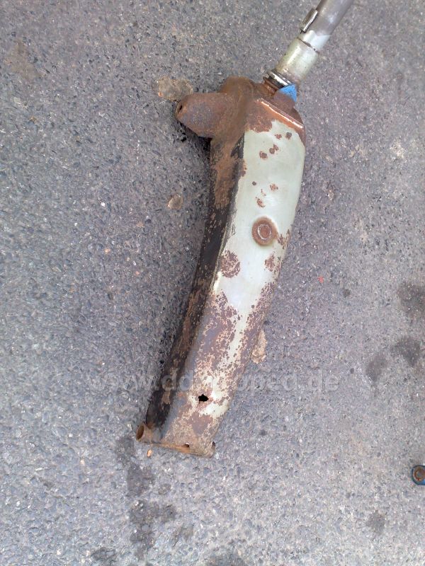

ich hab gestern erstmal meine Rahmenteile inspiziert weil ich sie strahlen und neu lackieren lassen will.
Sieht leider alles nicht so gut aus. Es kamm auch viel Rost aus dem Rahmen hinten oben.
Der Schwingenträger vorne macht mir umso mehr Sorgen. Wo die Aufnahme für die Schwinge ist geht er noch, nur weiter oben konnt ich an EINER Stelle mit dem Schraubenzieher durchbohren. sad.gif
Den Rahmen lassen ich von einem KFZ Betrieb schweißen und mit selbst angefertigten Blechen verstärken, aber erst nach dem strahlen.
Gruss Andreas

Was meint ihr?
Da stand echt ne menge Dreck drin, daher ist er wahrscheinlich auch weiter oben durchgerostet.

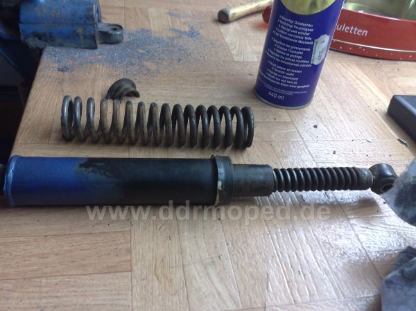

Und noch eine letzte Frage.
Sind die auf dem Bild zu sehen die Hydraulichen Stoßdämpfer, ich hab vorn nämlich andere.
Kann das also sein das die hinten mal nachgerüstet wurden und vorn die Reibungsdämpfer original verbaut waren?
Gruss Andreas.

Der Schwingenträger ist raus. Neuteil.
Am Rahmen nur mit den vorgeschriebenen Verfahren schweißen, und nur einen zertifizierten Schweißer das machen lassen. Vorschriften siehe Schwalbe-Buch.
Wenn der Rahmen durchfault, dann an seinem tiefsten Punkt in der Nähe des Motors. Klopfprobe, auf den Klang lauschen. Gerissene Motoraufhängungen kann man schweißen, wenn aber die Tragrohre selbst durch sind, dann ist der Rahmen ein Fall für den Schrott.
Die hinteren Federbeine haben immer Doppelfeder, egal ob der Dämpfer hydraulisch ist oder Reibung. Daran sieht man den Unterschied nicht.

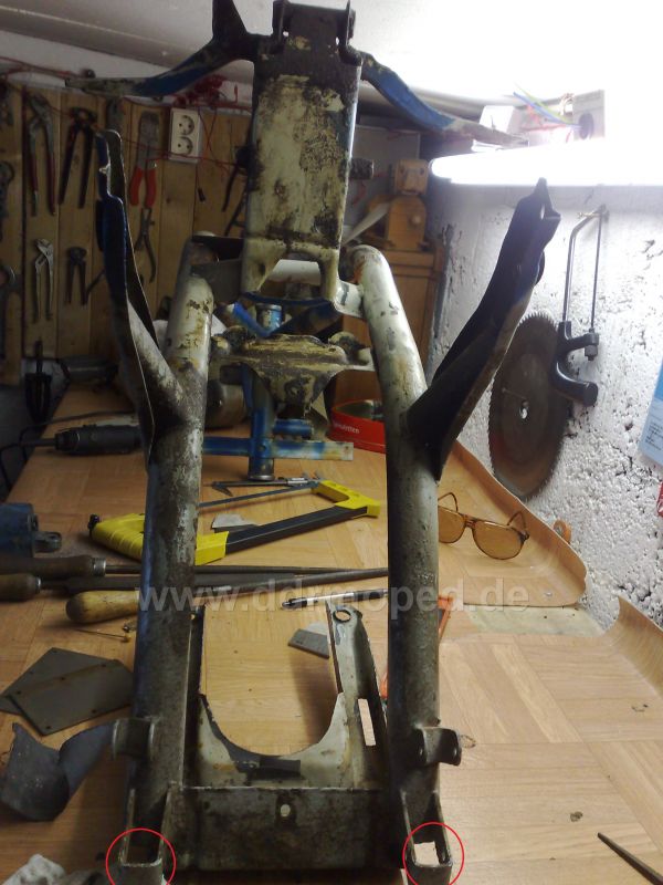

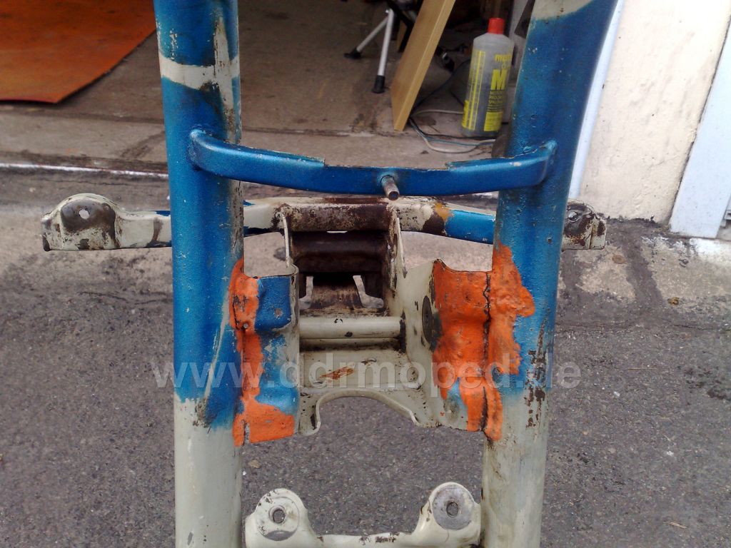

Mach doch einfach mal ein foto vom hinteren teil des Rahmens, anhand der Position der Federbeinaufnahmen kann man sehen ob es eine Kr 51/1 oder Eine Kr 51/1K ist

Dieser Rahmen kann beides - die kurzen Reibungsdämpfer und die langen hydraulischen.

Also es wird wohl wirklich eine 51/1 K sein, denn an der anderen Aufnahme kann ich keine Gebrauchsspuren erkennen.

QUOTE (Smudo @ 02.04.2010, 22:09)
Hast du den langen oder den kurzen Hauptständer verbaut, daran kannst du auch erkennen ob hydraulische oder reibungsgedämpfte Federbeine drin waren.
Langer Ständer KR51/1K kurzer Ständer KR51/1 smile.gif
