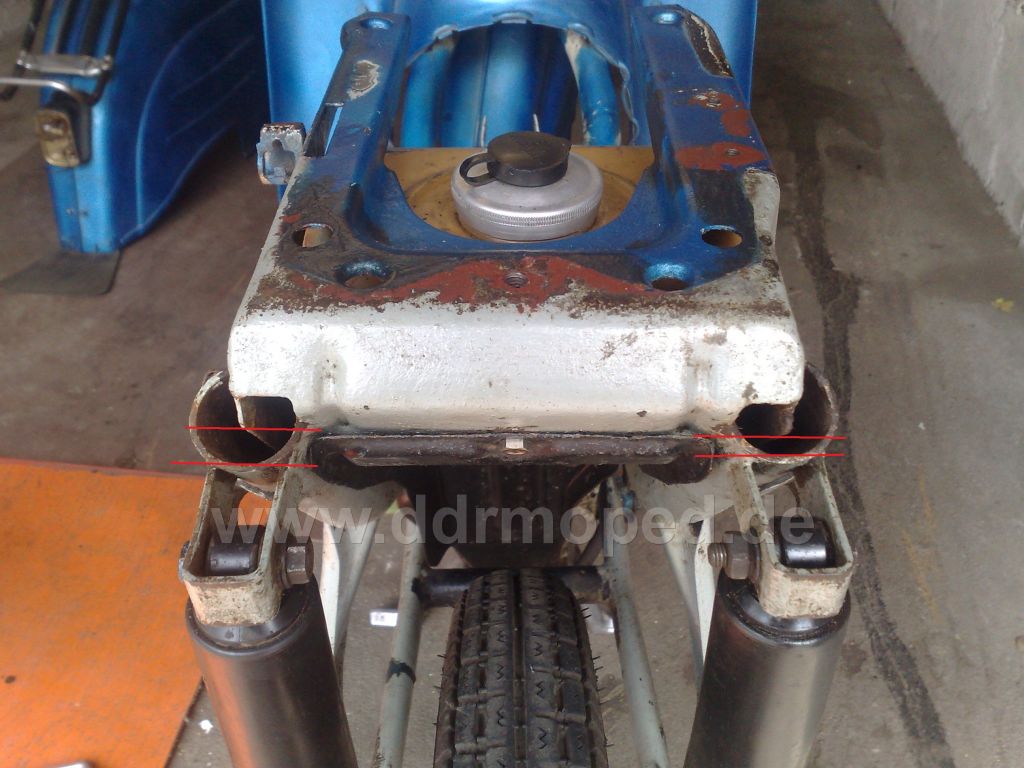

in den letzten Tagen hab ich mir nun meine Schwalbe vorgenommen.
Ich dachte ich bau sie erst noch einmal zusammen um zu sehen wo was nicht stimmt oder verbogen sein kann bevor ich sie lackiere.
Dabei sind mir ein paar Kleinigkeiten aufgefallen.
Auf dem Bild ist zu sehen das dieser Träger oben etwas schief eingeschweißt wurde, macht aber nix. Ist da was bekannt, vielleicht eine Schwachstelle?
Gruss Andreas
Geschrieben am: 21.06.2010, 10:02
QUOTE (Auxburger @ 03.04.2010, 13:00)
MZA hat für jede Fahrzeugfamilie Daten-CDs zusammengestellt.
http://www.dumcke.de/advanced_search_resul...ords=cd&x=0&y=0
Die sind extrem nützlich - vollständige Teilelisten und -tafeln, Modellhistorie-Präsentation, und ein paar "Zeitzeugen"-Dokumente.
Naja - wenn die CD so fundiert wie der Rest der MZA Produktpalette ist schwant mir nichts Gutes.
Zum Rahmenproblem: war das ab Werk so oder hat da jemand rumgebastelt?

Geschrieben am: 21.06.2010, 10:08
Beiträge: 542
Mitgliedsnummer.: 2674
Mitglied seit: 14.09.2009
Sieht mir original aus.
Die 2 Träger die nach vorne gehen wo der Panzer aufliegt sehen mir auch nachgebogen aus. Alles so bisl nach links damit das wieder passt. ph34r.gif
Ich bin ja froh das das alles zusammen passt, aber normal ist das nicht.
Ich werd ihn diese Woche noch runterschleifen und schweißen lassen.
Irgendwo war geschreiben das die KR51/1 K nur in Braun oder weis gegeben hat, meine war aber blau. _uhm.gif
Da wird wo jemand die Dämpfer hinten und den Ständer gewechselt haben bei mir, oder?

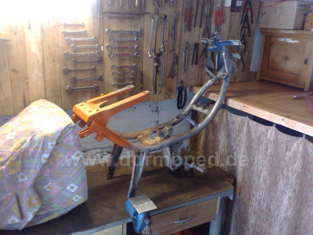

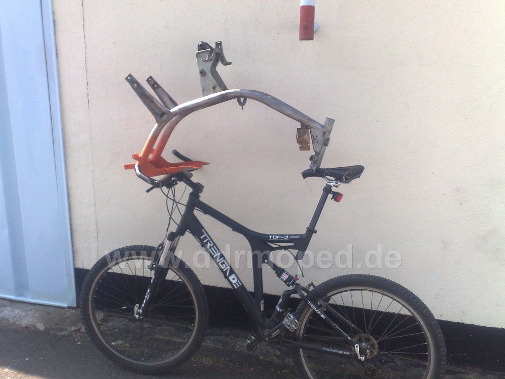

Moin,
bisl weiter bin ich mit meiner Schwalbe die letzte Woche gekommen.
War kräftig am schleifen. Jetzt weiss ich auch warum die meisten strahlen lassen. ph34r.gif
Naja zumindest hab ich von einem Kumpel eine Kompressor bekommen zum lackieren.
Somit konnte ich schon mal grundieren.
Als nächstes wollt ich noch füllern, oder ich lackiere gleich so die Rahmenteile.
Da bin ich nicht so der Profi.
Probieren geht halt über studieren.
Smudo
Geschrieben am: 29.06.2010, 21:05
Beiträge: 542
Meinen Rahmen hab ich auch erstmal geschliffen, zumindest da wo ich noch Lust hatte.
Ich werd ihn erstmal die Woche zur KFZ Werkstatt bringen und kucken ob er noch zu schweißen geht. Sonst brauch ich da nicht weiter machen.
Mal kucken was dann bis nächste Woche wird, vielleich steht dann wieder das Gestell. wink.gif
Kann mir noch jemand sagen wo ich diese Gummis für die Schwingen bekomme?
Gruss Andreas
Geschrieben am: 29.06.2010, 21:59
QUOTE (Smudo @ 21.06.2010, 11:08)
Da wird wohl jemand die Dämpfer hinten und den Ständer gewechselt haben bei mir, oder?
Smudo, ja, kann sein.
Ich hatte selbst eine Schwalbe Hand. Wird Bj. Mitte-Ende 70 gewesen sein. Eine "späte Hand". Eine Hand deswegen, weil sie der damaligen "Dorfschwester" gehörte, die aber mit den 3 Gängen nicht klar kam. Die fuhr also weiter ihren SR2 und gut.
Die kaufte ich neuwertig mit 2 Jahren Standzeit für 1260 Mark- der Orginalpreis. Ein Traum in blau mit reibungsgedämpften Reibungsdämpfern, die hinten allsbald zu quietschen anfingen. Mein Meista fuhr auch jeden Tag mit der Schwalbe auf den Betriebshof, hatte neue Hydraulische drin und auf der Stelle wurde das umgebaut. Das war so und wurde so gemacht!! Ich glaub, einer der Hydraulischen kam um die 20 Mark. Umgebaut, fertsch und auf der Höhe der Zeit. laugh.gif Und nichts quietschte mehr. laugh.gif
Umbauten, Nachrüstungen und auch Personifizierungen waren völlig normal und Usus. 1. Wollte man auf der Höhe der Zeit sein, 2. sich abheben von der dumpfen Masse und 3. musste das Ding laufen. wink.gif
schwalbe rider
Geschrieben am: 29.06.2010, 22:17
Beiträge: 3347
Mitgliedsnummer.: 1859
Mitglied seit: 01.02.2009
QUOTE (Smudo @ 21.06.2010, 10:54)
Moin Gemeinde,
Gruss Andreas
Genau so ist es auch an meinen 2´er Rahmen so wink.gif (Bj. 84)
Entweder es ist so, oder die Arbeiter haben mal eins Genascht ph34r.gif laugh.gif

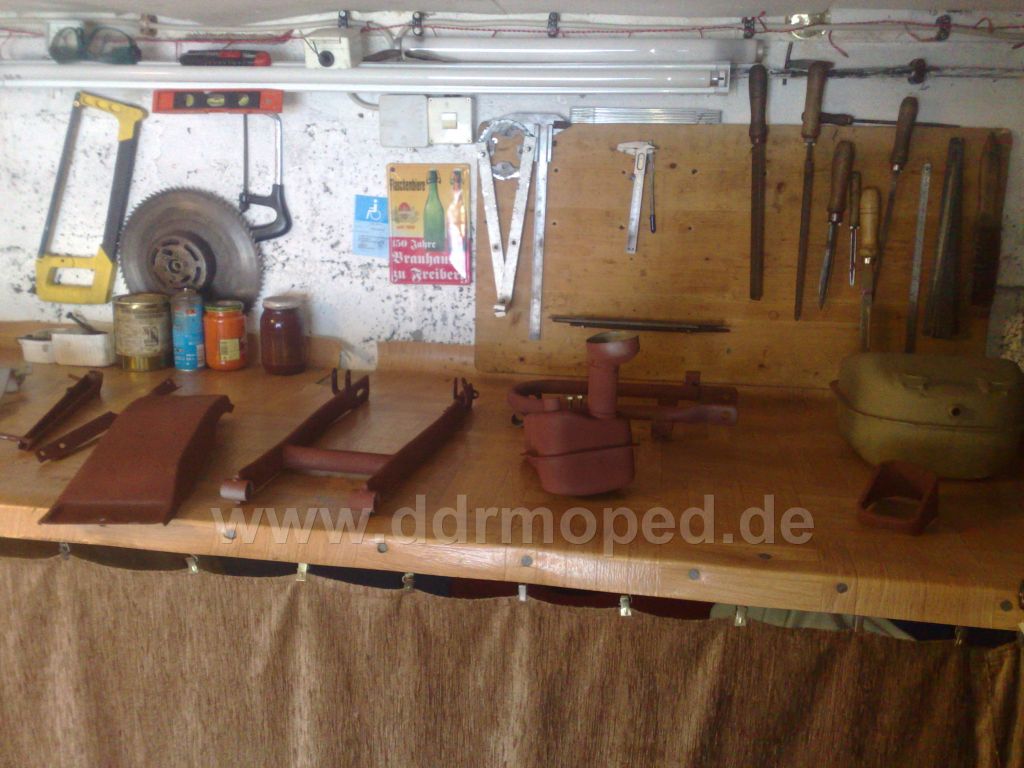

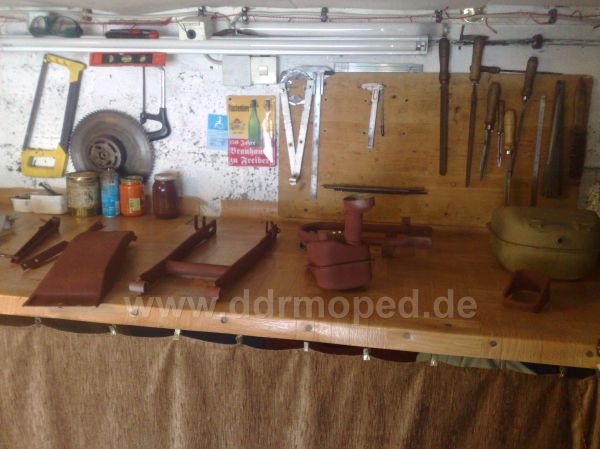

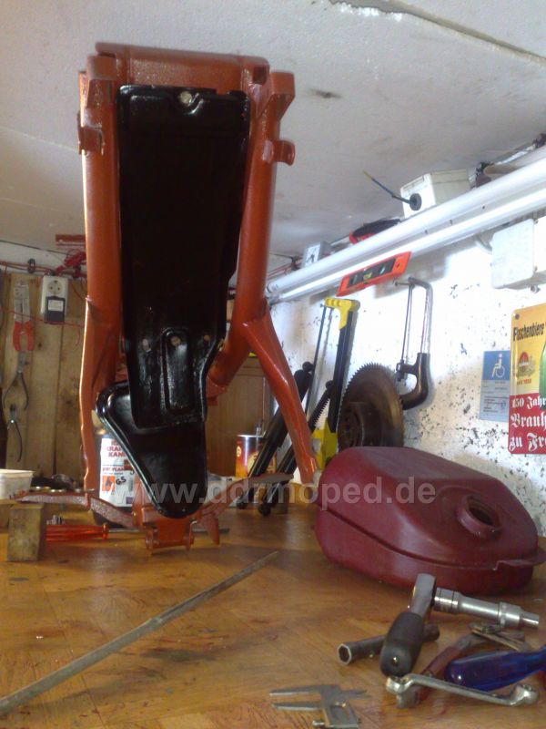

Moin Gemeinde,
letzte Woche hab ich endlich mal meinen Rahmen zum schweißen geschafft.
Ich konnt ihn auch schon 2 Tage später abholen. Sieht auch alles wunderbar aus und ging noch zu schweißen.
Ich hatte ja die Befürchtung das er Schrott ist.
Nun bin ich die Woche fast nur mit lackieren beschäfftig gewesen.
Da bin ich nicht so der Profi. Es wird auch keine Restauration geben. Ich bemühe mich allerdings Sie so gut wie es mir möglich ist origial aufzubauen.
Die Rahmenfahre wird allerdings nicht original sein wie Ihr später sehen werdet.
Leider ist mir auch aufgefallen das einer der beiden hinteren hydr. Stoßdämpfer ausgelaufen ist.
Ich hab ihn zwar aufschrauben können aber da war auch schon Schluss.
Da muss wo ein anderer her.
Ich werd heute nachmittag in der heissen Garage mich nochmal mit lackieren versuchen, sozusagen die zweite Schicht. wink.gif
Vielleicht gibts dann Montag mal ein Bild.
Gruss Andreas
Smudo
Geschrieben am: 11.07.2010, 17:13
Beiträge: 542

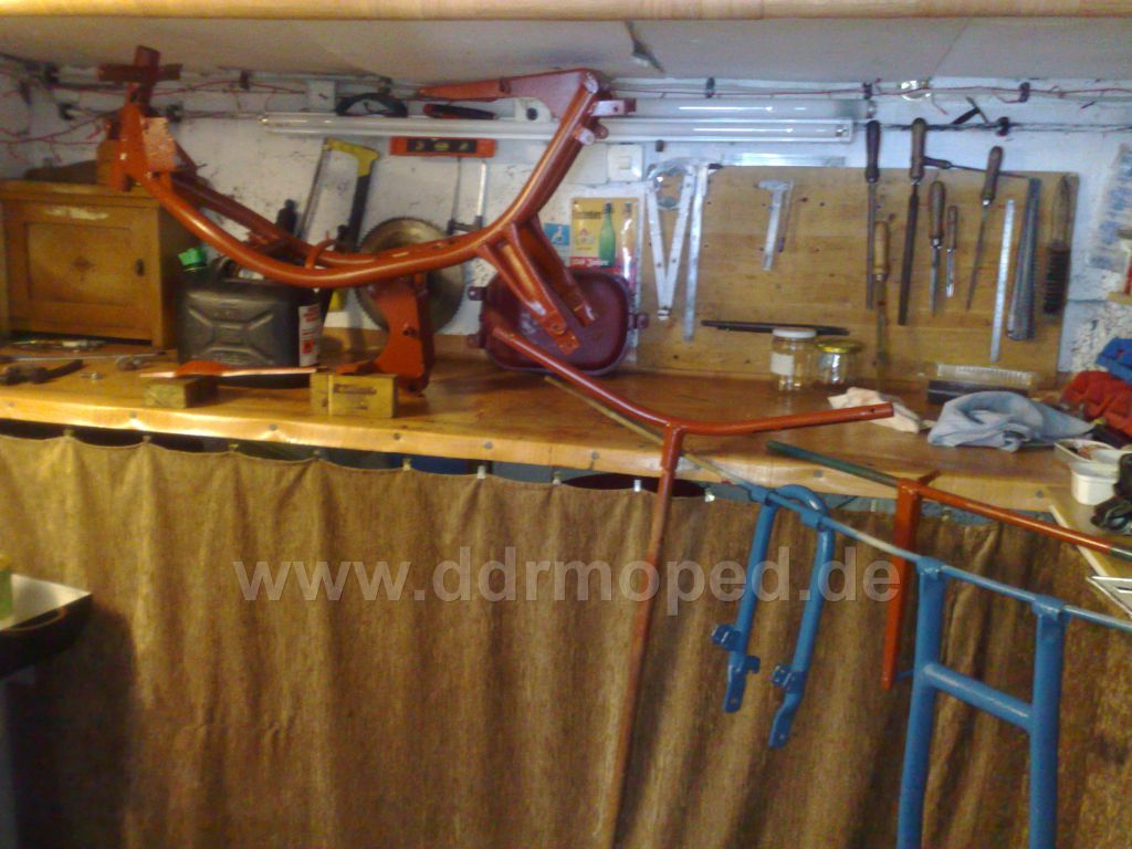

Moin,
grad zurück aus der gut geheizten Garage.
Wo ist den der Smilie für Schweissausbruch und Kreislaufzusammenbruch? smile.gif
Soviel schafft man ja nicht bei der hirte heute, aber paar Sachen hab ich dann doch machen können.
Das hinter innere Schutzblach und den Luftberuhigungskasten mit unterbodenschutz bepinselt und montier.
Am Rahmen muss ich noch mit Pinsel bisl ausbessern. Wie man sieht ist die Farbe auch nicht sehr gut geworden, aber mir muss es ja gefallen.
Gruss Andreas
Smudo
Geschrieben am: 11.07.2010, 17:15
Beiträge: 542
So bis die Tage.
Gruss Andreas
