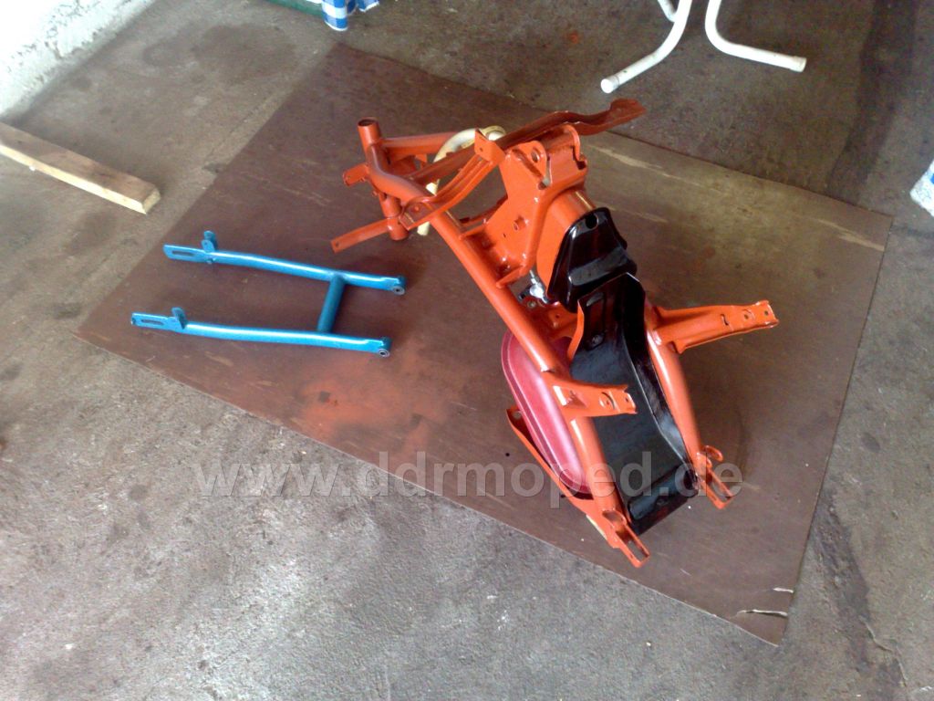

Guten Abend,
ich hab mich nach langer Pause mal wieder an das Moped gesetzt.
Letztens noch eine grosse Bestellung getätigt an Ersatzteilen.
Dabei waren auch der Satz Polyamit Buchsen für die Schwingen.
Die Buchsen gingen schon enorm schwer per Schraubstock rein.
Jetzt beim Einbau viel mir gleich auch das sich die Innenhülsen mitbewegen. Sozsagen schaben die zwischen Schwingenträger und Kotflügel.
Normalerweise sollten die doch verspannt sein und sich nur die Buchsen und mit der Schwinge bewegen.
Wo liegt hier der Fehler?
Solange ich das Problem an der vorderen Schinge habe tausche ich die Buchsen an der hinteren Schwinge nicht.
Gruss Andreas

Die Polyamidbuchsen kauft man entweder mit passenden Innenhülsen im Set, oder man ahlt sie nach dem Einbau in die Schwinge so weit auf, dass die vorhandenen Innenhülsen eine ordentliche Passung haben.

Die Buchsen hab ich im Set gekauft. Hab sie auch schon gestern so bearbeitet wie du beschreiben hast.
Jetzt passt auch alles wunderbar.

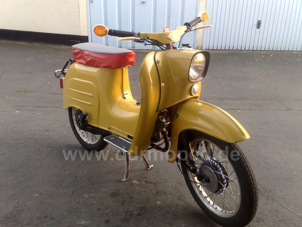

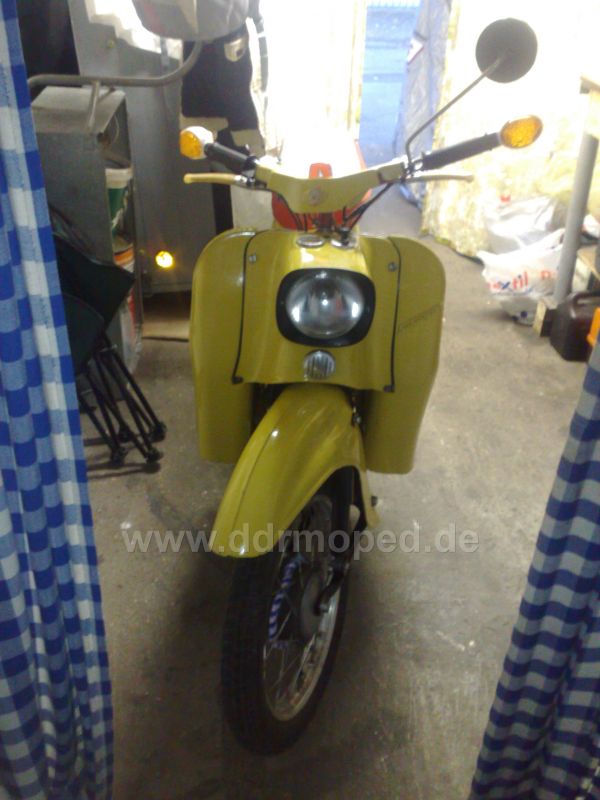

Guten Abend,
Ich hab ja letztens eine Schwalbe geschenkt bekommen.
Diese wollte ich eigentlich aufbauen. Der Lack war noch gut und die Räder waren neu.
Aber den Aufwand tu ich mir nicht wieder an und verwende diese als Ersatzteilspender (oder bau sie irgendwann mal auf).
Da ich aber die im dem Thread schon technisch fit hatte, hab ich mir überlegt einfach das Blechkleid von der geschenkten zu demontieren und auf diese zu schrauben.
Sprich ich hab das Kleid geklaut. Gefällt mir eigentlich auch super.
Vorher hab ich natürlich alles schön mit Unterbodenschutz gestrichen, inklusive der Schwingen die ja eigentlich lbau sein sollten aber dann in schwarz gewechselt sind.

Ich müsste nur noch etwas am Blechkleid ausbessern und nochmal ordentlich polieren.
Ich weiß auch das die Farbe nicht original ist, aber bei der blauen müsste ich erst lackieren. Das erspar ich mir.

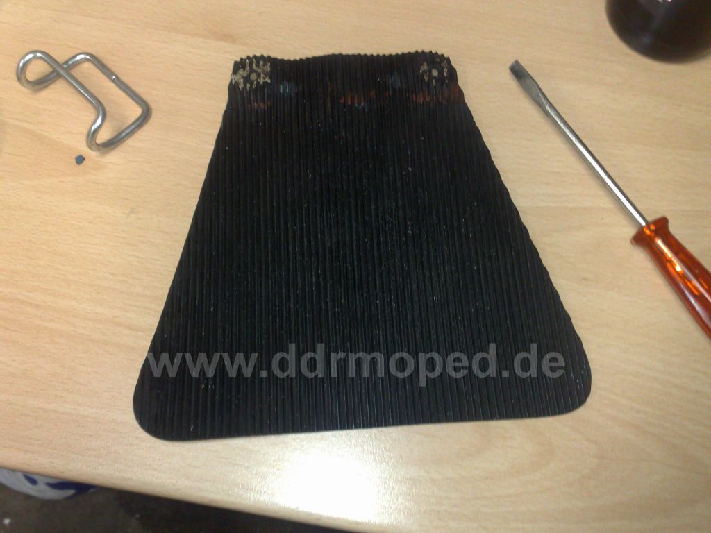

Und noch eine Frage.
War dieser Spritzschutz Eigenbau oder Zusatz?
Ich hab nämlich am alten Blechkleid Bohrungen, aber an diesem gelben keine.
Gruss Andreas

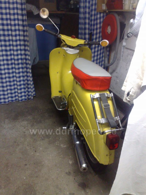

Moin,
heute nochmal schnell rausgehollt und poliert.
Kurze Probefahrt im Garagenhof gab es auch noch anschließend.
Bis auf paar Kleinigkeiten wie Vergaser ordentlich einstellen kann dann nächstes Jahr mal endlich eine Ausfahrt kommen.

QUOTE (Smudo @ 27.10.2011, 21:28)
Gruss Andreas
Diese Schmutzfänger gab es als Zubehör im Fahrradladen. Dass du nicht auf die Idee kommst, Löcher dafür in den Kotflügel zu bohren hmm.gif

NE mach ich nicht, aber danke für die Antwort.
Jetzt weiß ich bescheid.
