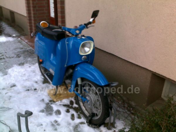

So hier mal ein paar Bilder von meiner Schwalbe im aktuellsten Zustand.
Ein paar Kleinigkeiten sind noch nicht perfekt. So z.B. der Gasgriffgummi, den ich am letzten Tag des Wiederaufbaus zerrissen hab.

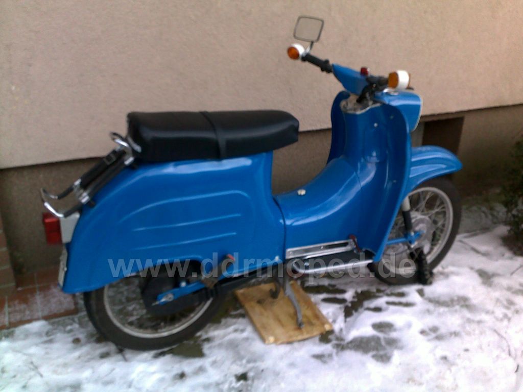

So und hier noch eins von der Seite.
Alles gut jetzt? Fehlteile bestelle ich die Tage, brauch eh Reifen & Co.
Stoßdämpfer vorne sieht aber nach der "falschen" Stellung aus.

Hallo Dirk rolleyes.gif ,
na das ist ja eine wunderschöne blaue Schwalbe.
Die Kleinigkeiten werden auch noch!
Eine Frage habe ich noch zu deinen hinteren Dämpfern: die stehen irgendwie zu hoch??? hmm.gif

Hi Gunther.
Ja die sind wirklich ein kleines Stück zu lang. Ich glaube knapp 1,5cm oder so. Sind nicht die originalen. Hab diese schon vor knapp nem Jahr aus Kostengründen verbaut, da die alten runter waren und ich unbedingt neue brauchte. Es war mit den alten keine Spurtreue mehr gegeben.
Die nächsten werden dann aber auch wieder die richtige Länge haben.
