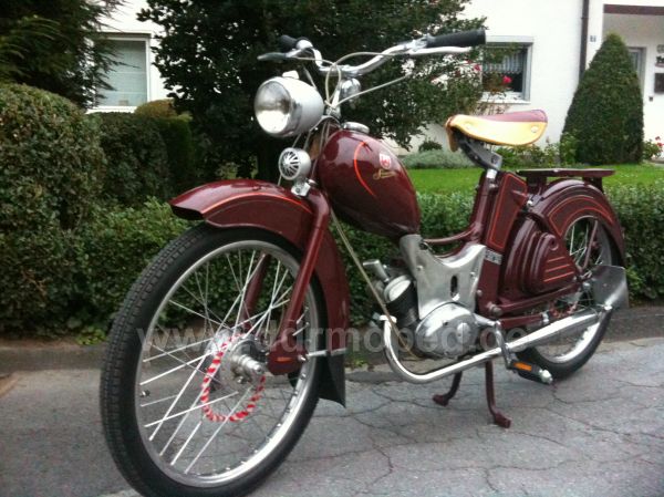

So sieht sie jetzt aus.
Viele Grüße aus dem veregneten Bochum

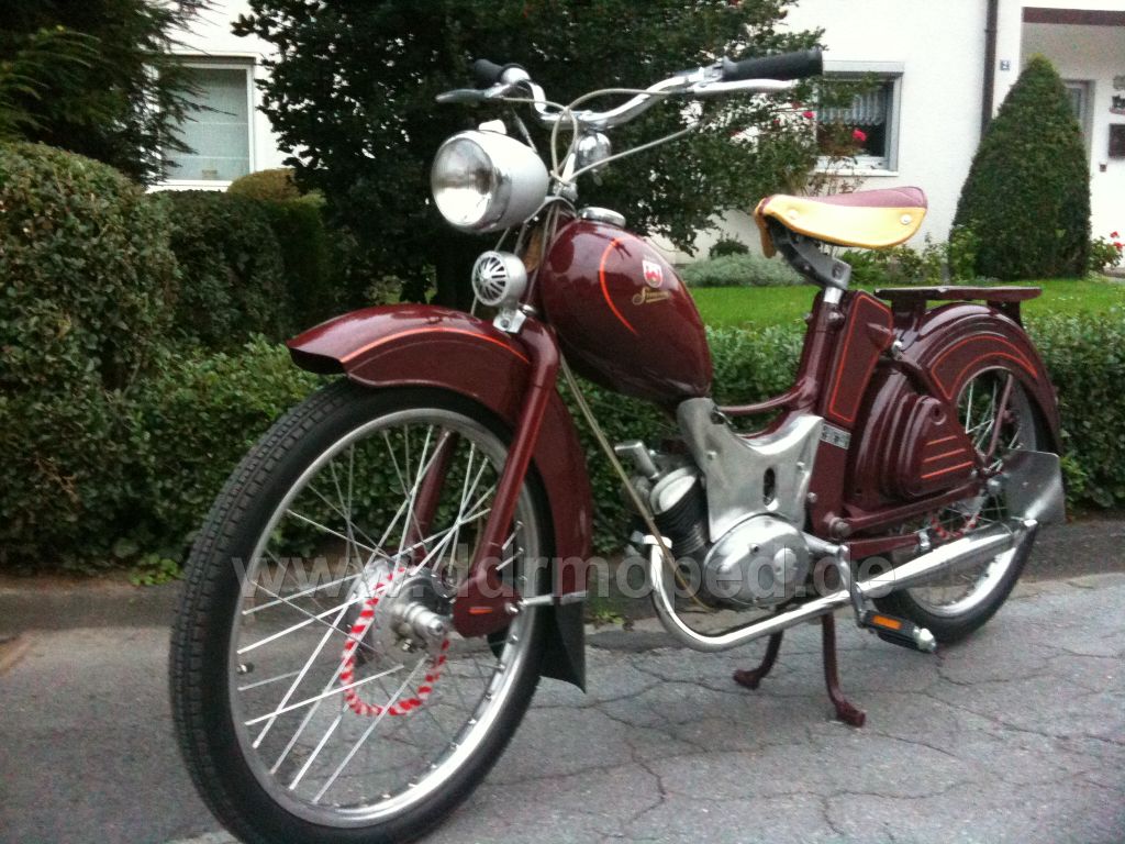

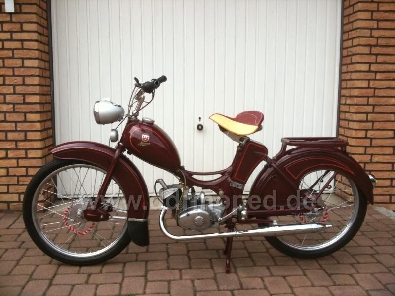

so sieht er jetzt aus
Gruß Nick

mobiler4
Geschrieben am: 25.09.2010, 20:22
Beiträge: 5298
Mitgliedsnummer.: 1733
Mitglied seit: 15.12.2008
QUOTE (Nissr2 @ 25.09.2010, 20:57)
Gruß Nick
