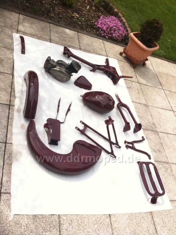

Geschrieben am: 05.05.2010, 12:21
Beiträge: 682
Mitgliedsnummer.: 3165
Mitglied seit: 05.03.2010
Hallo zusammen !
Heute war der große Augenblick ich konnte die Teile vom Lackierer abholen _clap_1.gif
Sind noch keine Linien drauf.
Gruß Nick
