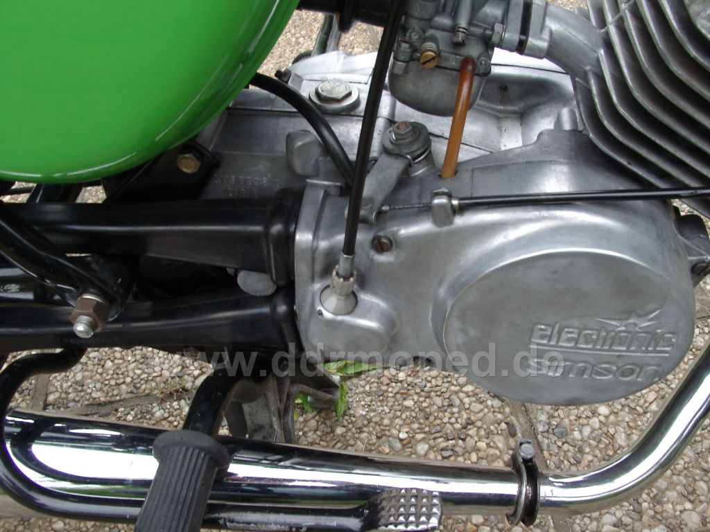

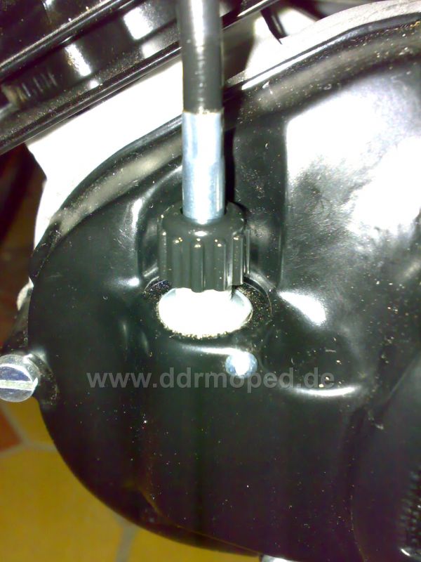

So weit ich mich erinnere und weil ich auch gerade welche für Helene beschafft habe, haben vernünftige Wellen immer Kunststoffmuttern und an den Federenden angepreßte Vierkante aus Ganzmetall! Diese, wie ich meine in DDR Qualität nachgebauten, kosten beim Teilehändler meines Vertrauens 4,50 Teuros das Stück.
Seht selbst:

..... und nun noch das Vierkannt:
Geschrieben am: 07.03.2010, 18:24
Den Vierkant kannst du dir lange angucken, meistens ist das Material einfach zu weich, der Vierkant wird einfach rund. Die Metallmuttern gab es, irgendwann 60er Jahre.
seg02
Geschrieben am: 07.03.2010, 18:30
Beiträge: 2011
Mitgliedsnummer.: 1724
Mitglied seit: 09.12.2008
Hallo Tim _uhm.gif ,
wir sind hier im S 50/S 51/S 70 Fred, die gab es in den 60`igern noch nicht!
An den genannten Fahrzeugen waren immer schon Wellen mit Kunststoffmuttern dran.
Geschrieben am: 07.03.2010, 19:24
Stimmt, wenn wir schon dabei sind, weiß jemand wo es noch Tachowellen mit dieser Mutter gibt?
