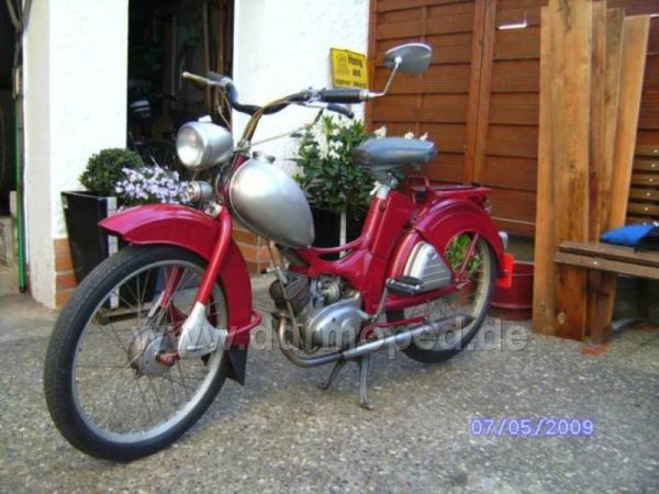

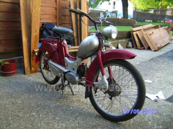

Jetzt, nach 6 Tagen Star fahren hatte ich plötzlich das Bedürfnis nach einem Oldtimer, einem SR2E, Baujahr 1969 (Austauschrahmen?).
Es(si) ist ein schönes Moped, aber leider nicht mehr original Lackiert cry.gif bis jetzt war das Moped nur auf westlichen Straßen unterwegs. Aber mehr kann ich zum SR2 nicht sagen, da ich mich bisher nur mit /2er Schwalben und allgemein Simsonmopeds mit dem M501 Motor beschäftigt habe.
Wenn es irgendwie klappt lade ich jetzt noch Bilder hoch.

Dein SR2 E ist mit einen Ersatzrahmen.
Wenn du in meiner Signatur unten auf den Link SR1/2 klickst, tut sich eine Exel- Liste auf und du kannst sehen, wo ungefähr dein Esser nach Rahmenummer steht. Ich lade dich auch gleich hier mit ein, dein SR2 mit einzutragen, freiwillig versteht sich wink.gif thumbsup.gif
Eine Frage habe ich: Willst du die Fahrzeuge auf Orginalität, oder einfach nur auf Funktionalität bringen?

Hallo Jonas,
Ok, die Farbe am Esser (SR2 E) kommt eine Exportmodell schon ziemlich nahe.
Schau mal hier, da ist auch eine Rot- Silberne zu sehen, wie sie es im orginal auch gab:
https://www.ddrmoped.de/forum/index.php?showtopic=1432
Der im 10. Bild von oben ist ER. Wenn du noch die Linierung so machst, den Werkzeugdeckel in selbigen rot, wie das Fahrzeug umlakierst, wie bei den im Bild und noch das Wappen aufbringst, hast du die halbe Miete drin. Beachte aber, dass die Wappenaufkleber nicht Bezinfest sind und du nach anbringen jenes Wasserschiebebildes eine Klarlackschicht drauf muss, um das ganze zu versiegeln und dann erst die benzinfesten Linien auf den Tank aufbringst. Dann solltest du nicht vergessen, auch den Simson- Schriftzug hinten über das Rücklicht anbringen.
Auf alle Fälle müsstest du den Spatzauspuff gegen einen richtigen SR2- Auspuff austauschen.
Der muss so aussehen, wie im Bild, was ich unten angehängt habe. Einziger Makel ist bei mein Esser im Bild, dass der Krümer länger sein muss, als zu sehen ist.
Es gehören dann noch die Aluleitbleche, auch im Bild unten zu sehen, am Esser dran.
Dann ist der Zündschlosshebel von weis, auf schwarz zu tauschen und den SL1- Sattel gehen einen SR2 Sattel zu tauschen. Der SL1- Sattel war damals als Erzatzteil angeboten worden, weil es später keinen SR2- Sattel mehr gab.
Der richtige Sattel ist hier zu sehen:
https://www.ddrmoped.de/forum/index.php?showtopic=922
Der Spiegel ist auch nicht der richtige, aber besser ,als die Niere die ich dran habe, was man auch noch tauschen kann.
Alles andere kann man auf dein Bild nicht so richtig erkennen, da müsstest du ein paar Nahaufnahmen machen, dann sieht man schon was Sache ist. smile.gif
Bis Ostern bin ich jetzt erstmal pleite. Ein Glück, dass ich den SR2 mit Seitenblechen und vollem Tank gekauft habe laugh.gif
Aber ich danke dir, dass du mich auf die "Fehler" hinweißt.

Hier noch ein Bild. Weitere folgen.

Noch ein Nachtrag.
Der Kettenschutz gehört auch in kirschrot lakiert und der Lenker ist orginal nur verchromt.
EDIT:
