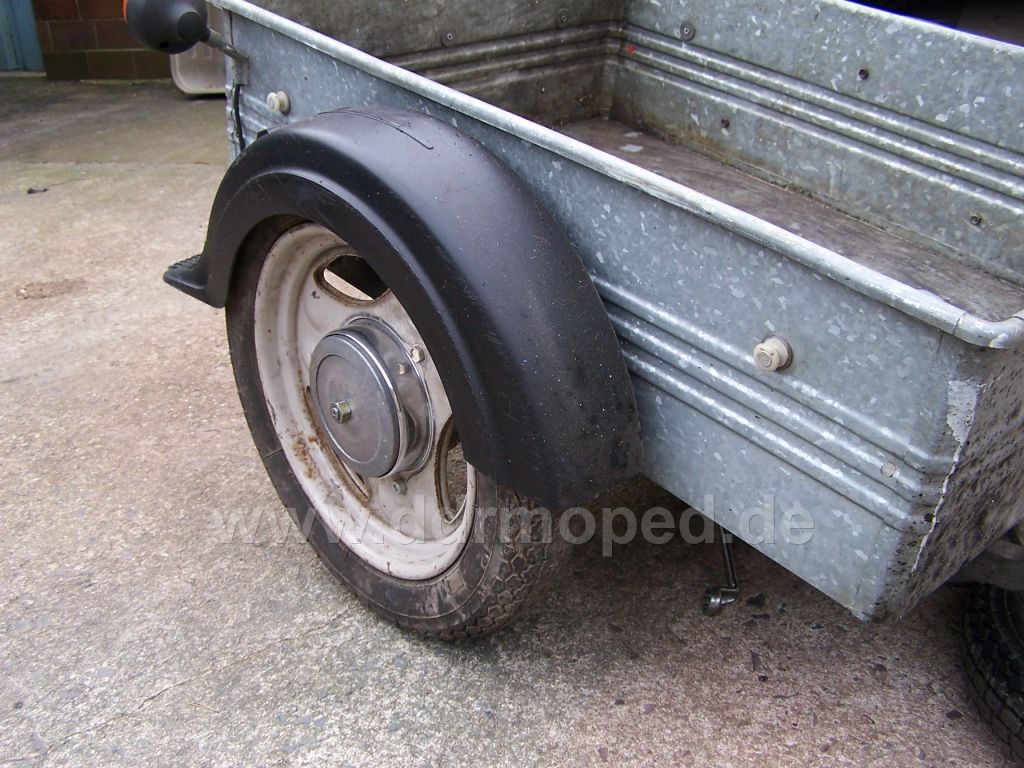

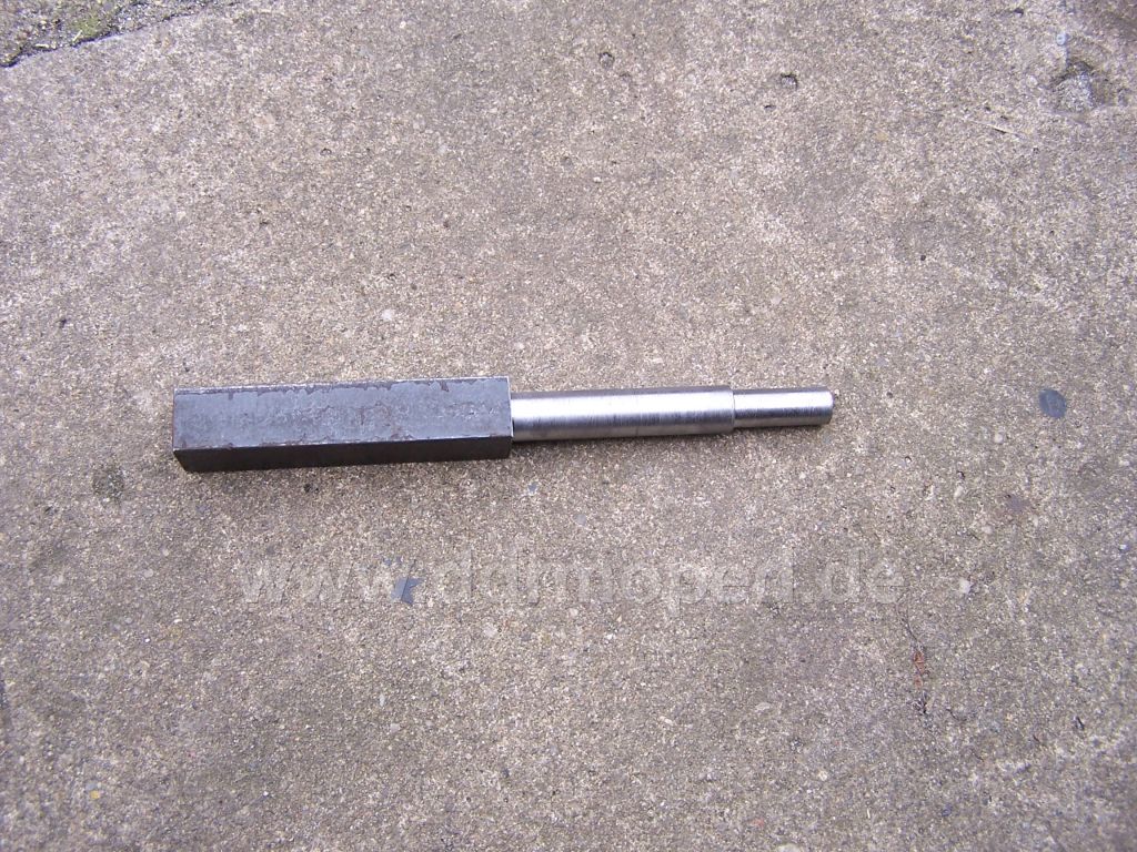

Obwohl ich eigentlich wenig Zeit für´s rostige Hobby habe hat mir das Thema Rollerrad am RB Anhänger keine Ruhe gelassen und ich habe mal mit dem Dreher meines Vertrauens geredet.
Herausgekommen ist das hier.
Vierkantmaterial 20x20mm auf der Innenseite auf 15mm und auf der Radaussenseite auf 12mm runtergedrechselt cool.gif

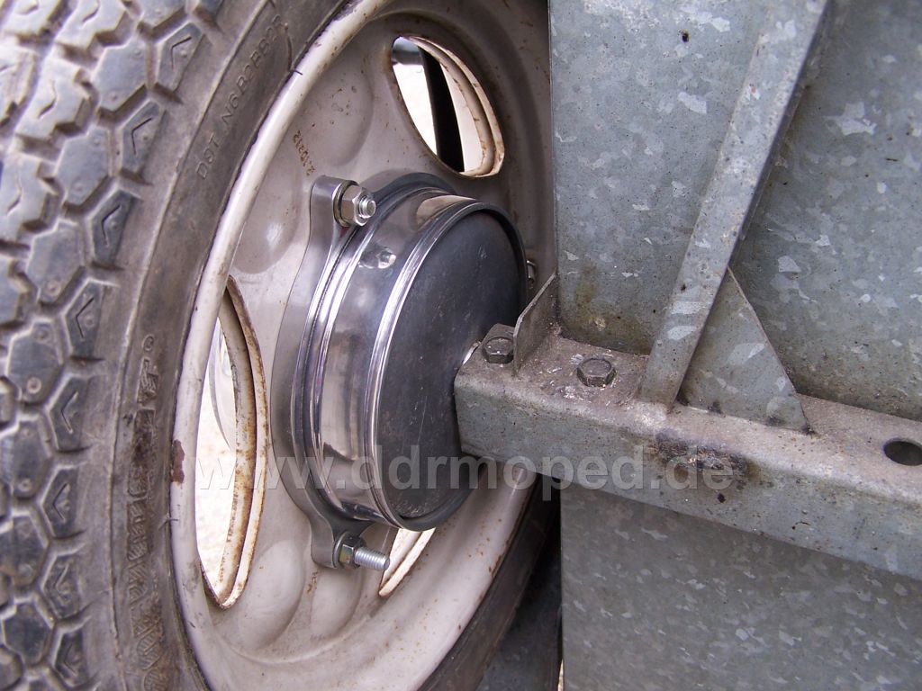

Aussen noch ein 12er Gewinde draufgeschnitten für innen ein anderes Lager mit 15mm Innendurchmesser besorgt und die Distanzbuchse zwischen den Lagern auf 15,2 aufgebohrt.
Und fertig sieht es dann so aus.

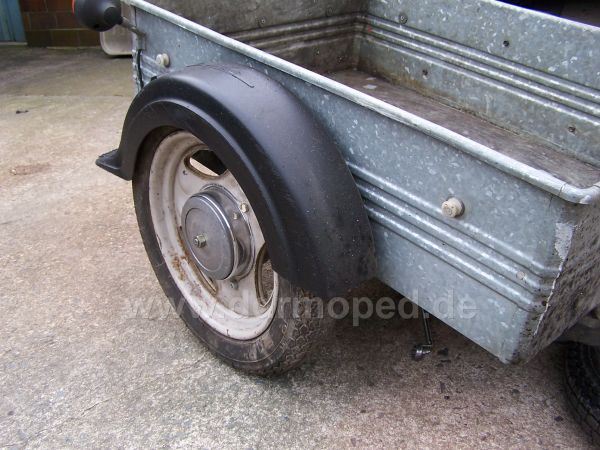

Geschrieben am: 15.04.2012, 11:32
Beiträge: 570
Mitgliedsnummer.: 1759
Mitglied seit: 27.12.2008
Und eins noch.
