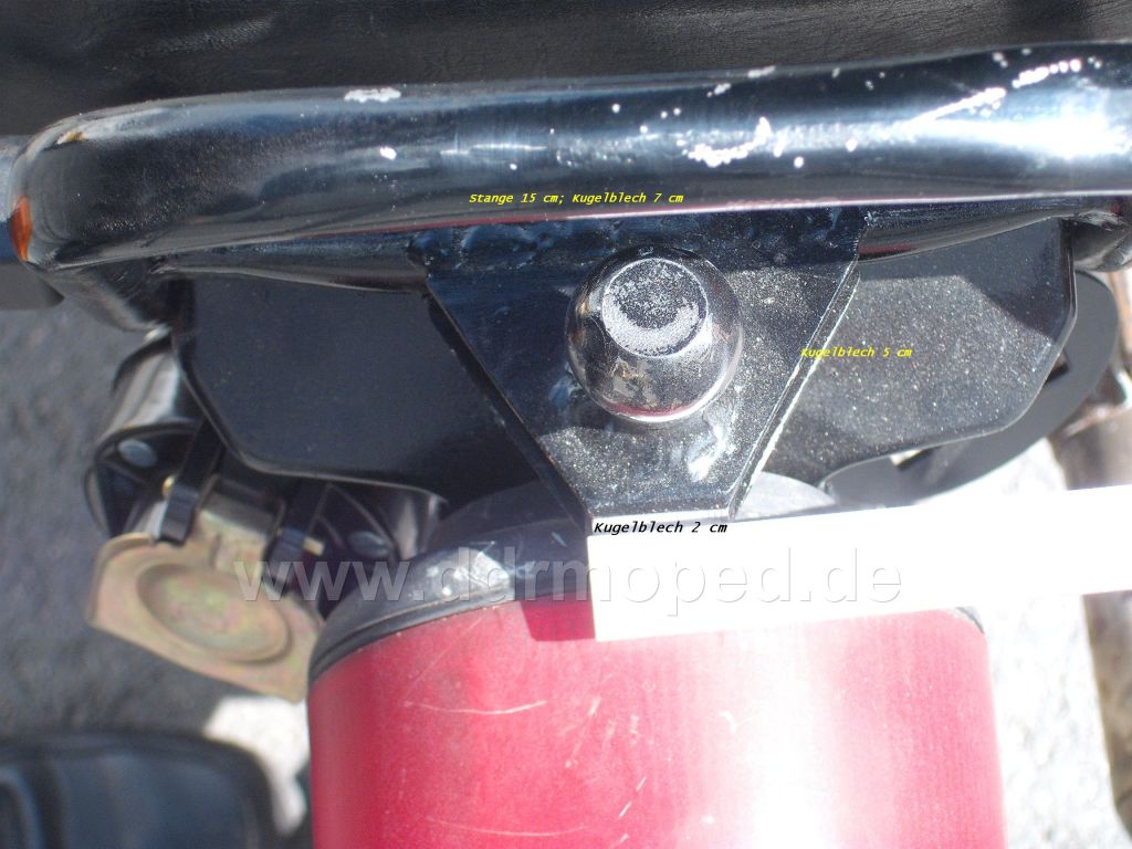

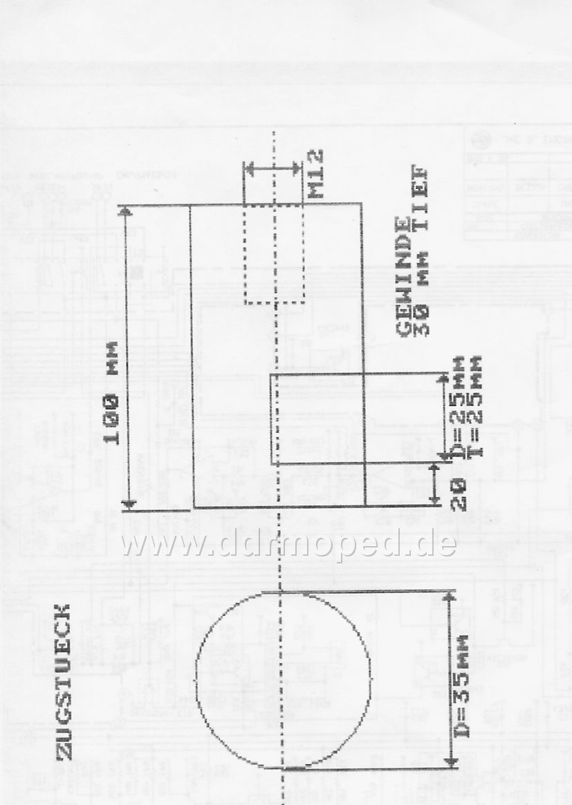

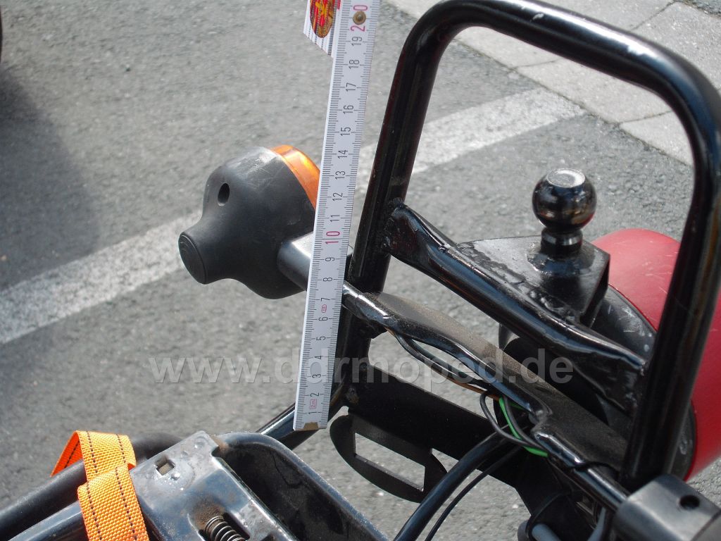

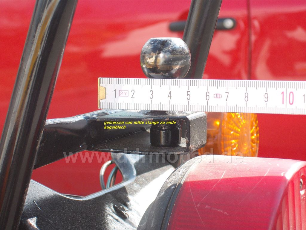

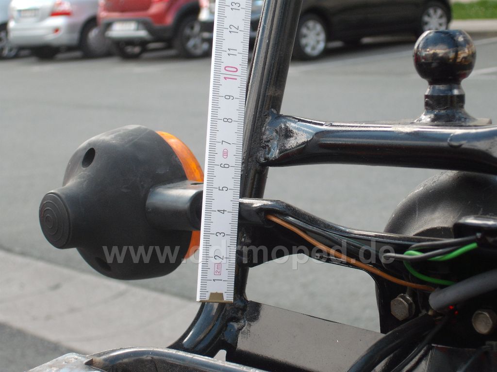

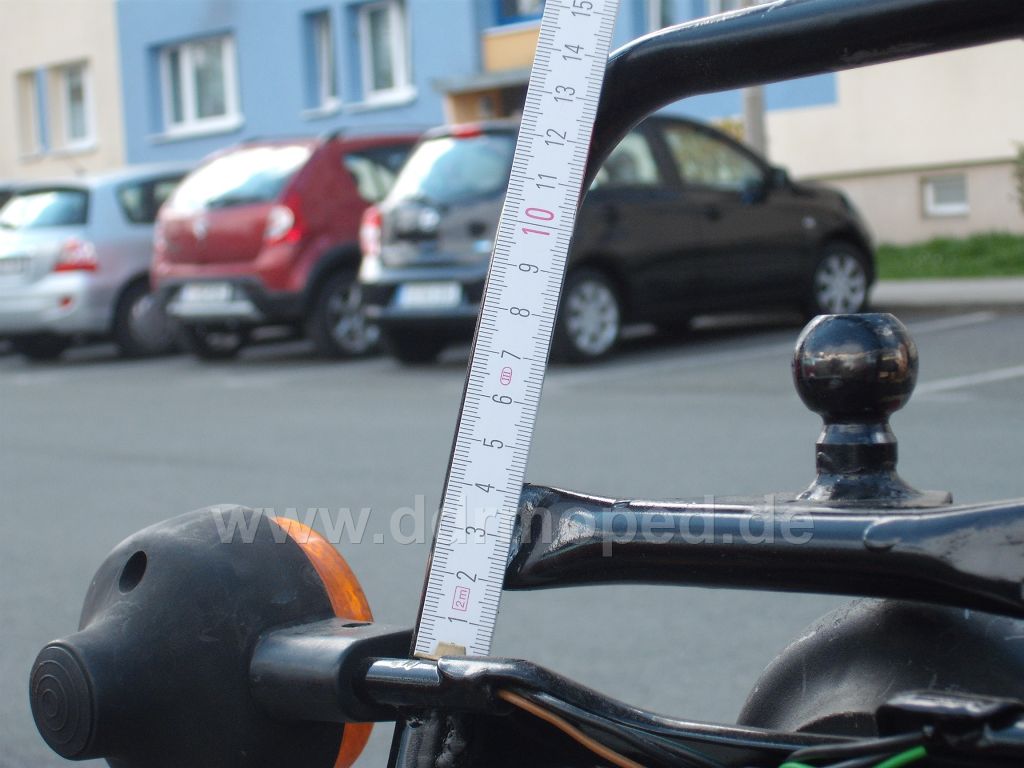

> SR50 Hänger?
Geschrieben am: 22.04.2012, 10:55
Beiträge: 6828
Messen und Knipsen...
1986-2026 Der Roller wird 40
SR 50 CE
Geschrieben am: 22.04.2012, 10:57
Beiträge: 6828
SR 50 CE
Geschrieben am: 22.04.2012, 10:58
Beiträge: 6828
SR 50 CE
Geschrieben am: 22.04.2012, 11:00
Beiträge: 6828
SR 50 CE
Beiträge: 6828
SR 50 CE
Geschrieben am: 22.04.2012, 11:03
Beiträge: 6828
SR 50 CE
Geschrieben am: 22.04.2012, 11:11
Beiträge: 6828

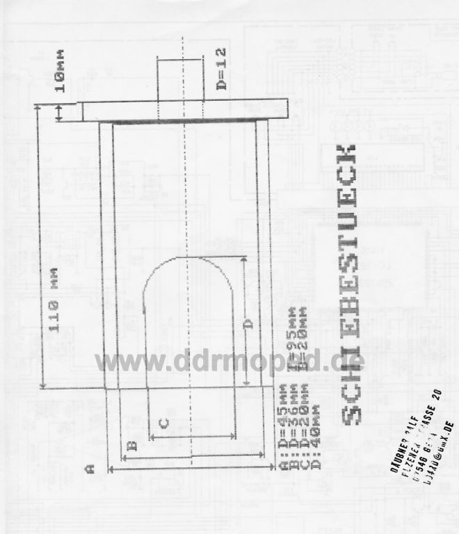

ich hoffe, des hilft ein wenig weiter
Bearbeitet von docralle am 22.04.2012, 11:12

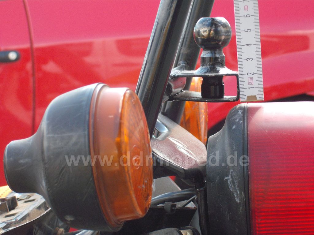

Du mußt ja nicht unbedingt Rohr nehmen. Scheenes Vollmaterial, welches scheen geschmiedet wurde, sollte auch gehen. Dafür kannst du sicherlich auch einen Kunstschmied nerven...
Mein Hängerseitige Kupplung scanne ich auch noch...

Hält das Rohr bei dir? ... wenn ja nehm ich auch Rohr. Ich überlege schon ob ich das orig. 16 mm Haltegestell umbau ......

Des hält und wie. Das ganze Fahrzeug hängt öfters drann, meist beim Rangieren in der Garage. Ist ja auch als Aufbockgriff zu verwenden.
Materialvorschlag ist eher was für den eigenen Geschmack, der Sozius freut sich allerdings über die Sisibar auch, weil er sich besser festhalten kann.

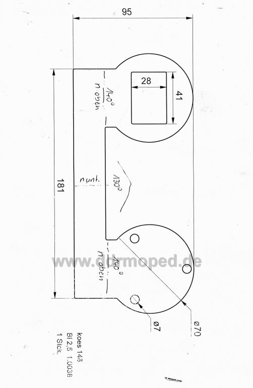

Hier das Steckdosen und Schalter-Blech:

Das letzte Teil ist was?
Einfach, Simson, Gut!
Mit freundlichen Grüßen
Stephan
Fuhrpark:
MWH M1
Geschrieben am: 28.04.2012, 09:01
Beiträge: 6828
Was du zum Kuppeln brauchst, oder willst du keinen Anhänger? Ist für den MKH/Mx.
