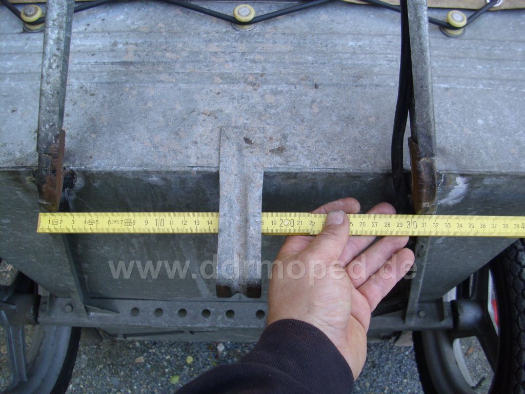

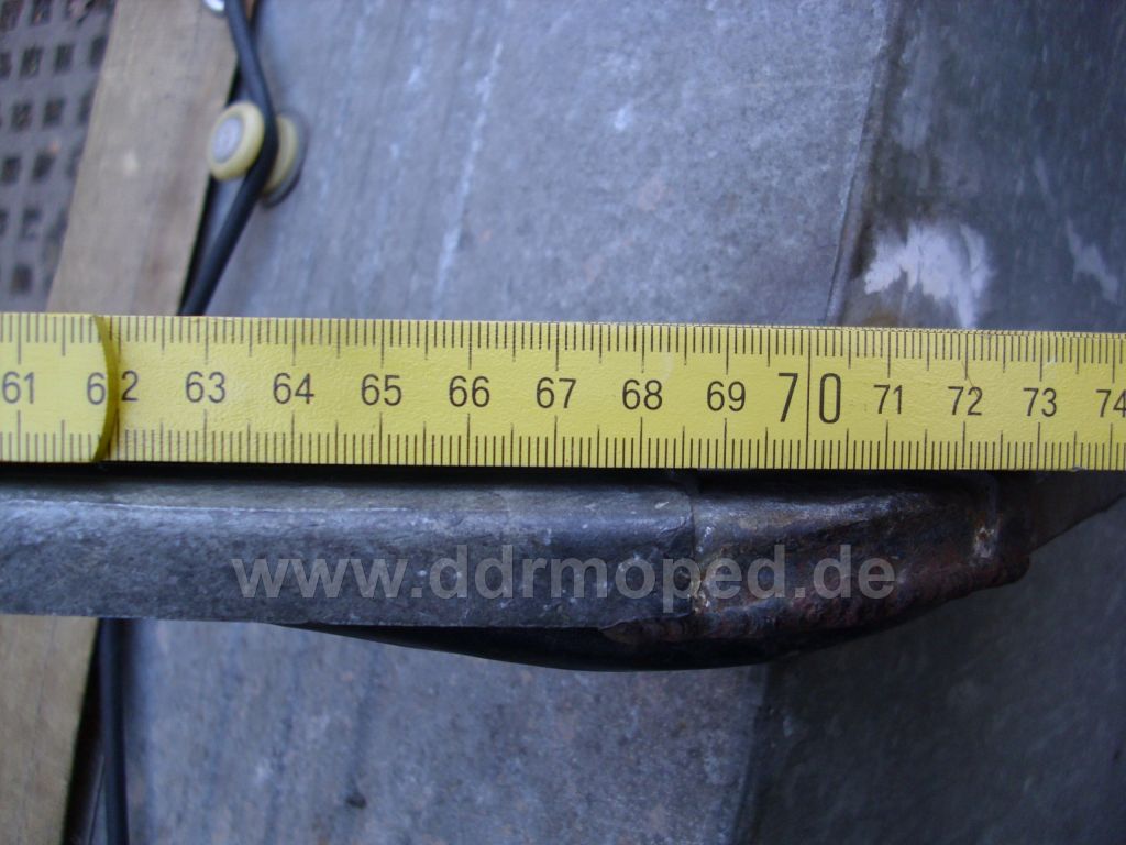

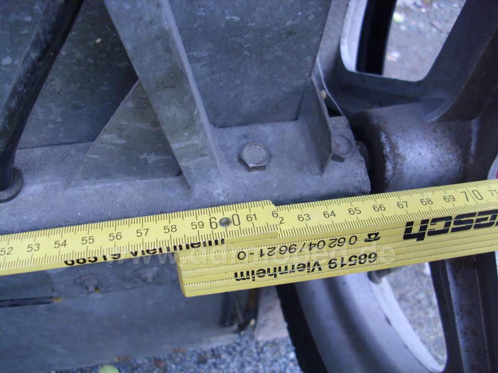

Ich habe mal den Gliedermasstab dranngehalten. Und dabei eine interessande Endeckung gemacht. Das Gestell ist aus heute noch erhältlichen Blech-Profilen gefertigt. Allerdings scheint mir die Konstruktion selber ungewöhnlich hastig gemacht zu sein, 2 Macken gibt es bei Hänger zu endecken. Lampenhalter der BSL und der Stromverteiler...
Erst mal der Achsträger, U-Profil 40x40 mm: Länge siehe Zollstock
1986-2026 Der Roller wird 40

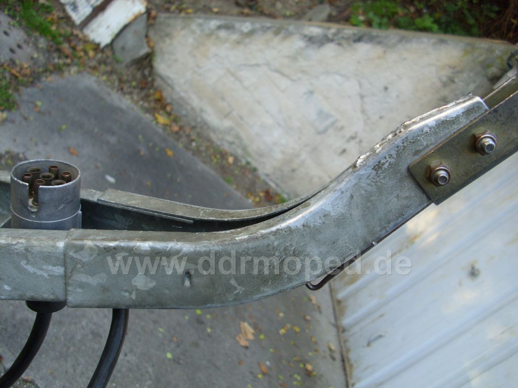

Deichsel Teil 1 von 2 30x30 mm u-profil, das was unter dem Kasten ist. 470 mm

Länge der Deichselstrebe die zur Kupplung führt

Geschrieben am: 02.11.2014, 07:40
Beiträge: 6828

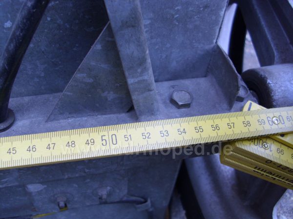

Abstand der beiden Streben am Achsträger 530 mm

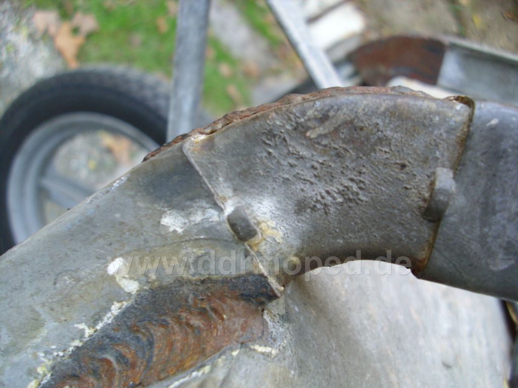

Der "Winkel" ist ein Blechprägeteil, Vorschlag Stück Rohr oder Vierkant auf 45 Grad biegen und einsetzen.

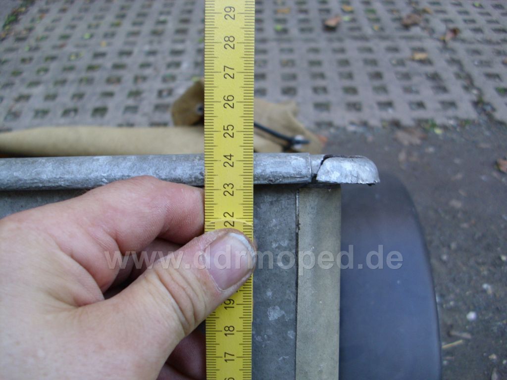

Geschrieben am: 02.11.2014, 07:53
Beiträge: 6828

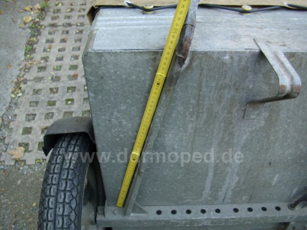

Höhe des Kastens: Vorschlag, passende Aluwanne

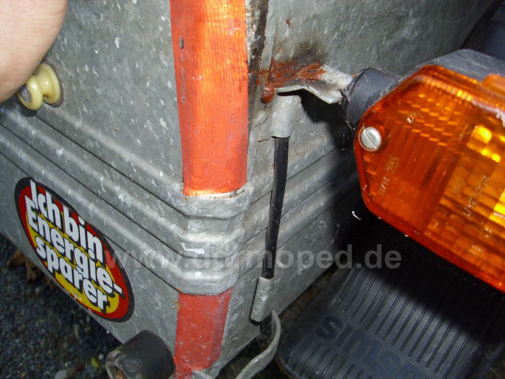

Geschrieben am: 02.11.2014, 07:58
Beiträge: 6828
Verlegung Blinkerkabel links: Die Zwinge stabilisiert den Halter der BSL, da im oberen Teil an der Wanne abgerissen. Die Eckigen Blinker sind nachträglich angebaut worden.

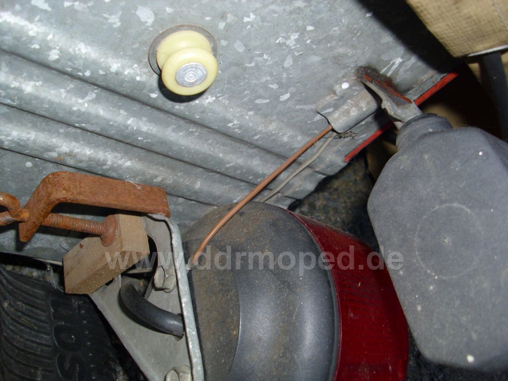

Geschrieben am: 02.11.2014, 08:04
Beiträge: 6828

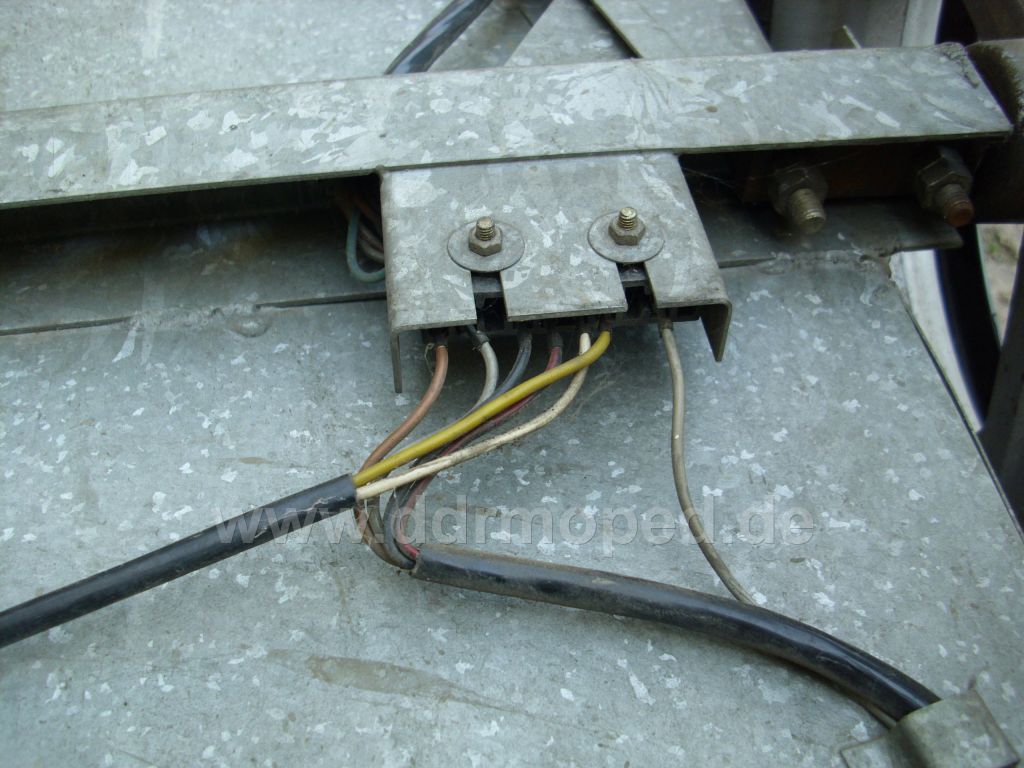

Detail Elektroverteilerblech, das einzelne Kabel führt zum linken Blinker, BSL ist mit einem 4x0.75 mm² angebunden, das 2x führt zum rechten Blinker, alles offen!!
