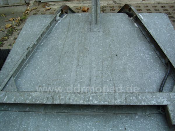

Geschrieben am: 02.11.2014, 08:06
Beiträge: 6828
Nochmal Unterboden mit Blick auf die Konstruktion
1986-2026 Der Roller wird 40
SR 50 CE

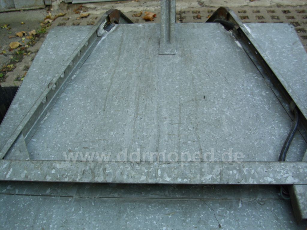

Geschrieben am: 02.11.2014, 08:12
Beiträge: 6828
Achso, ich habe mal den Automaten an einer Fahrradahz angeclipst. Da die Fahrradlösung nur eine Halbkugel ist, passt der Automat an der Fahrrad-AHZ nicht wirklich. Der Kugel fehlt der Hals, der Automat kann sich nicht bewegen.
Breitenvergleich M versus RB
SR 50 CE

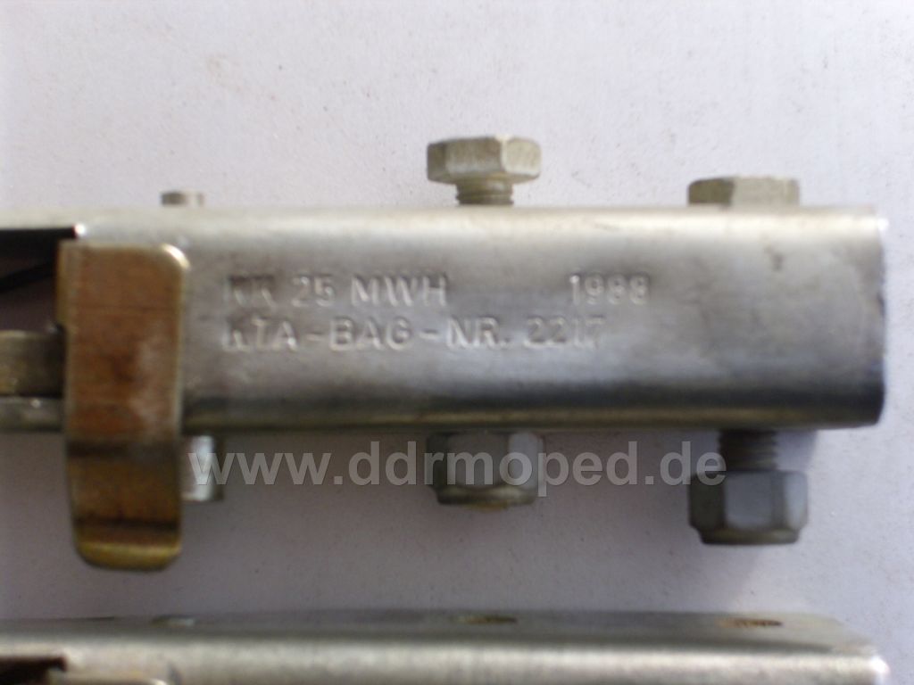

Geschrieben am: 02.11.2014, 10:27
Beiträge: 6828
Ich habe mal die Automaten geknipst, weil bei einer E-Bay-Auktion soeiner mit der Prägung 1987 rausging. Tatsache ist, das auf diesem das Baujahr mit aufgeprägt wurde. Ich habe 2 hier liegen, welche auf 1988 u. 1989 geprägt sind.
SR 50 CE

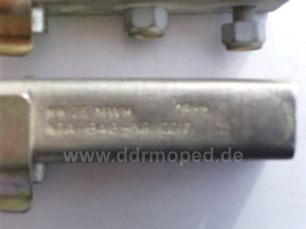

Geschrieben am: 02.11.2014, 10:30
Beiträge: 6828
Hier ein anderes. Dieser Automat ist übrigens verschlissen!
SR 50 CE

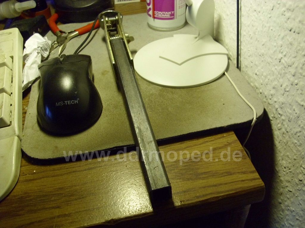

Geschrieben am: 02.11.2014, 11:42
Beiträge: 6828
SR 50 CE
Geschrieben am: 08.11.2014, 07:41
Beiträge: 6828
Es gibt Vierkanthohlprofil (oder Rohr) mit den Abmaßen 20x15 mm. Das als kleines Stück am oberen Ende, um den Automaten aufzunehmen. Die Deichsel ist in etwa 45 Grad, also entweder Rohr passend Biegen oder 45 Grad-Winkel basteln. Eine Blechpresse wird wohl keiner zuhause zu stehen haben.
