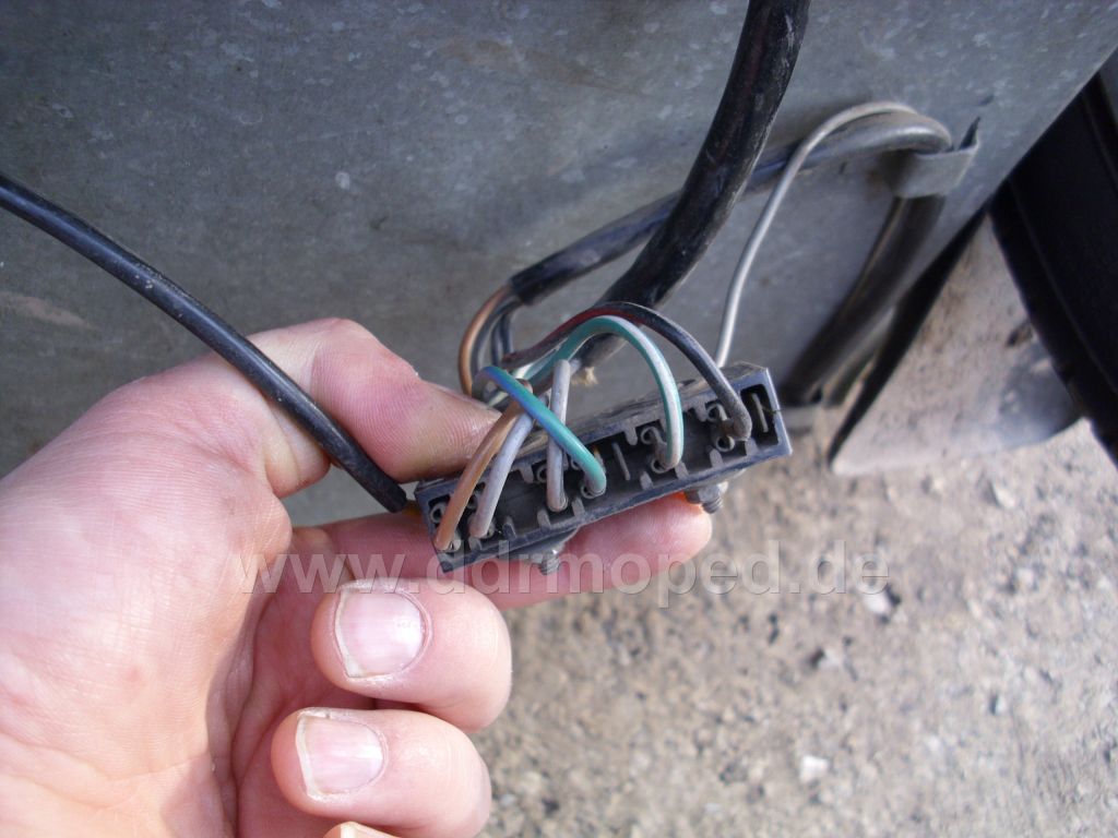

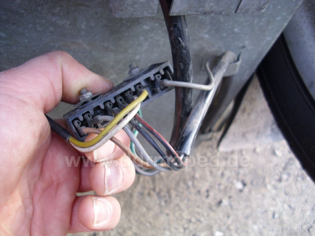

Also Leitungsverbinder Steckerseite:
1986-2026 Der Roller wird 40
SR 50 CE

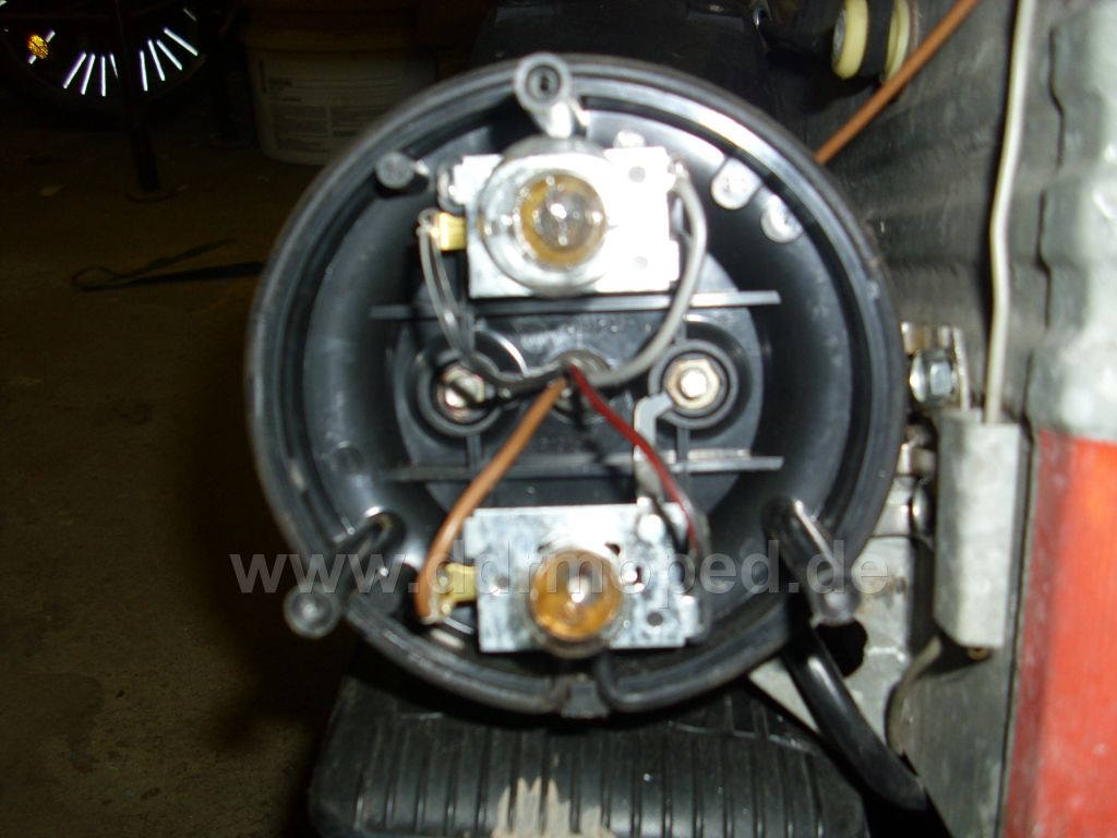

Beiträge: 6828
Lampenseite:
SR 50 CE

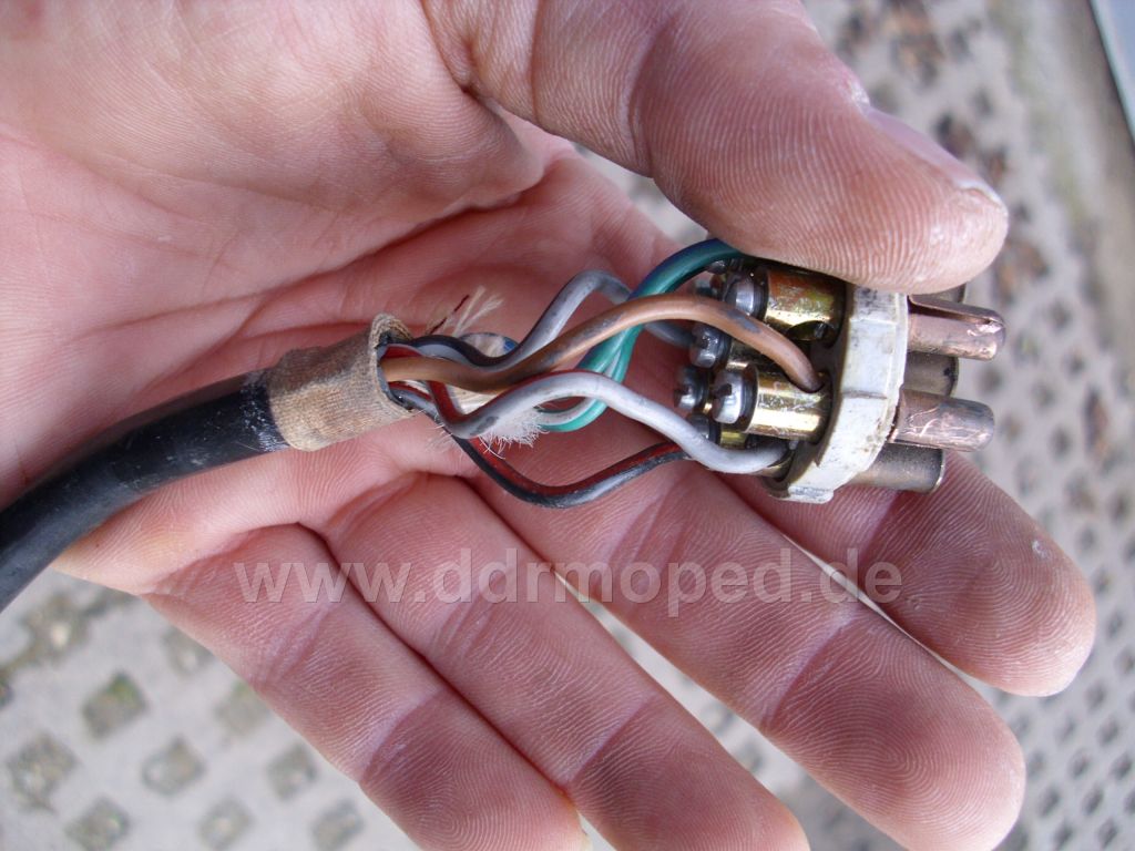

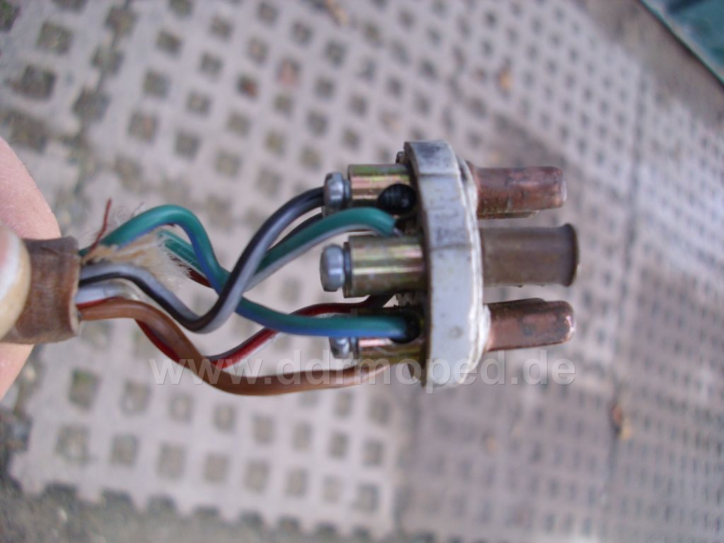

Stecker teil 1:
SR 50 CE
Geschrieben am: 20.02.2015, 09:48
Beiträge: 6828
teil 2
SR 50 CE

Wenn auch etwas Unscharf, BSL:
SR 50 CE
SR 50-Fahrer

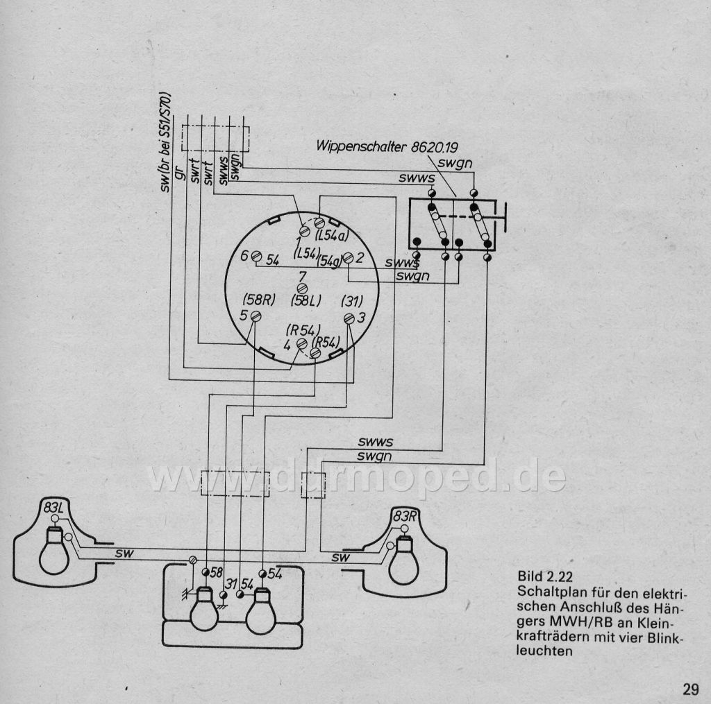

Geschrieben am: 30.05.2015, 06:24
Beiträge: 6828
So, ich hol mal des Tread wieder hoch, hier ist die Schaltung mit nur einer Steckdose. Üblich bei RB-AHZ. Bei 6V ist eine Abschaltung der hinteren Fahrzeugblinker wichtig, weil sonst Ströme von 12A auftreten können!
SR 50 CE
