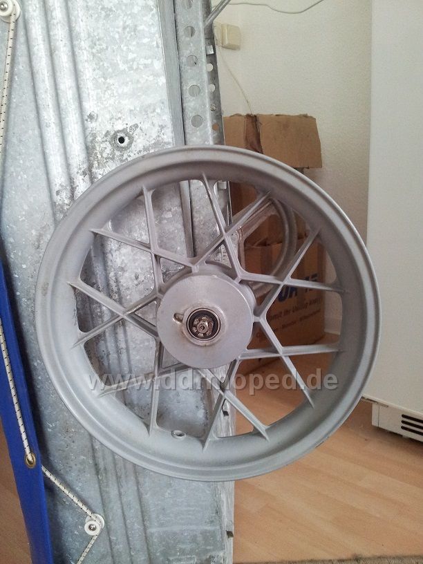

Hier nochmal die Ausgabe 5/87 (wegen der Beschreibung).
Mfg Thomas

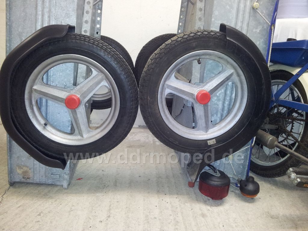

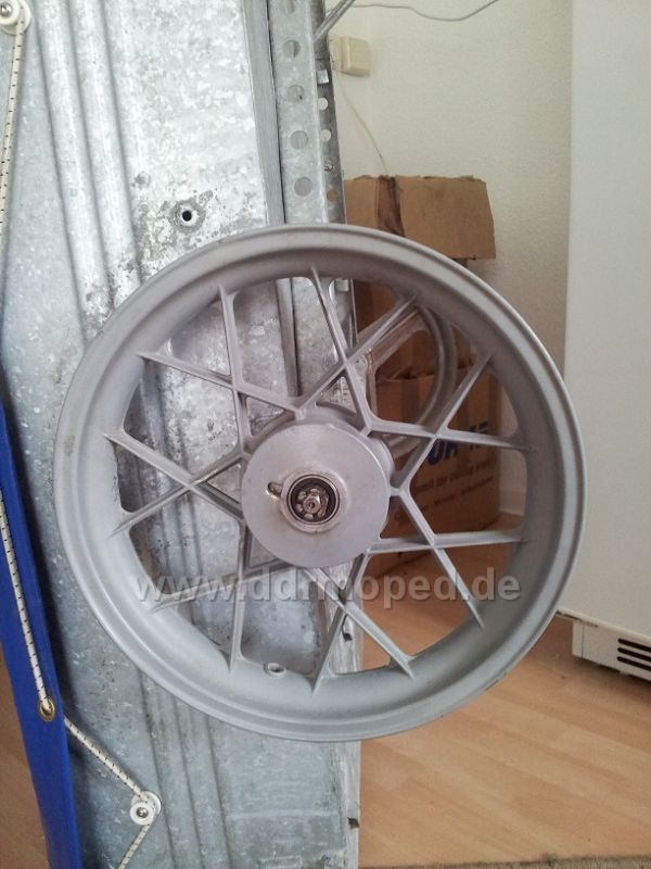

Es gibt auch Grimeca Alufelgen in den passenden Felgendimensionen (2.10x12), es muss nur ein passender Achsstummel angefertigt werden. Die Felgen haben den sehr großen Vorteil dass sie perfekt Rundlaufen und nahezu ideal Ausgewuchtet sind. Also zu den Original schon ein sehr großer Unterschied.
Mfg Thomas

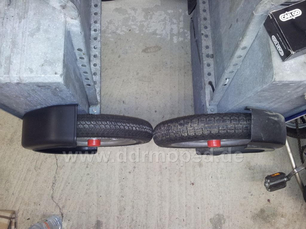

Und noch ein paar Zubehör Kotflügel, die ich heute mal Angebaut habe, die gefallen mir eigentlich sehr gut und kosten nur 25eus das Paar wink.gif .
Mfg Thomas
xtreminator
Geschrieben am: 23.12.2015, 20:49
Beiträge: 9
Mitgliedsnummer.: 8612
Mitglied seit: 23.12.2015
Mfg Thomas

Angebaut sehen die Nachbau Kotflügel ja gar nicht mal so schlecht aus. Ich glaub bei der dritten Wanne teste ich die mal.
Und danke Rene für die Info. Vom Achsstummel haste nicht zufällig mal Daten zum weitergeben, oder? Dann würde ich mal mit deiner Hilfe zu nem Dreher meines vertrauens.
