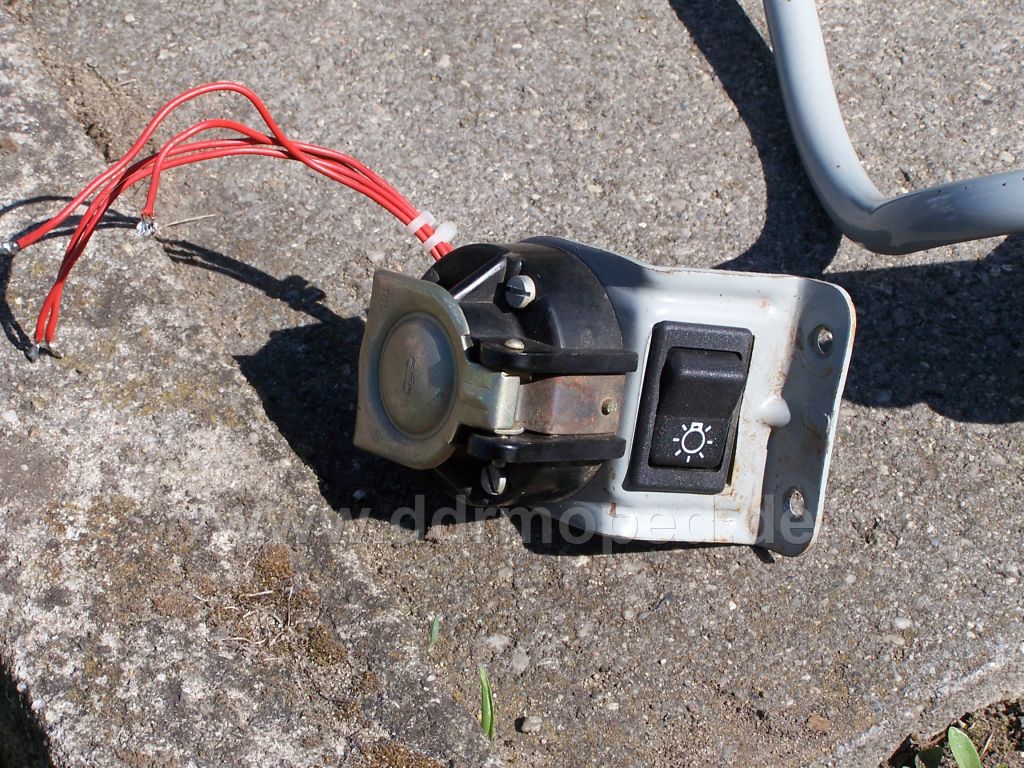

Der Schalter nebst Steckdose.
Rene

Natürlich Bauart genehmigt.

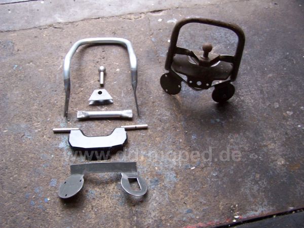

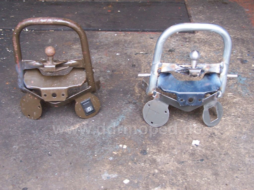

Und da man ja seit kurzem auch stolzer Besitzer eines Roller und Anhänger aber leider ohne Kupplung ist war heute basteln angesagt.
Die originale Kupplung ist leider nur eine Leihgabe aber zum nachbauen erforderlich da der Rohrdurchmesser hier 18mm ist ( normaler Bügel 16mm ) und der Bügel auch länger ist.

Hallo Leute,
schön, schön. Da bin ich doch nicht der Einzige, der danach gesucht hat- und auch vom Glück verfolgt wurde cool.gif . Dann können wir ja dann mal eine Tour mit den RB`s machen _clap_1.gif
Rene, vor dem schweißen gut überlegen, evtl. gleich nach einer universal Lösung für 18 mm und 25 mm Kugel suchen!!!

Wie du siehst Gunther ist das schon in Planung und in Arbeit.
Tja der Schalter... Jahrelang hatte ich einen da und vor zwei Monaten brauchte mein Bekannter einen, ist schon manchmal ärgerlich aber es gibt ja Märkte.
Und wegen den unterschiedlichen Kugeln, die Überlegung war da aber ich will an der Rollerkupplung nichts geschraubtes. Dann schon eher eine alte Kupplung an den Anhänger anpassen da sind es ja nur zwei 6er Schrauben.

Schicke Flotte thumbsup.gif aber warum hat der Roller keinen Anhänger.
Also 150 bis 200 Km am Tag sind bei mir das höchste der Gefühle, es kommt aber auch auf das Fahrzeug an. Hydraulische Dämpfer sind für Langstrecken schon komfortabler.
So ich habe fast fertig nur noch strahlen und lackieren.

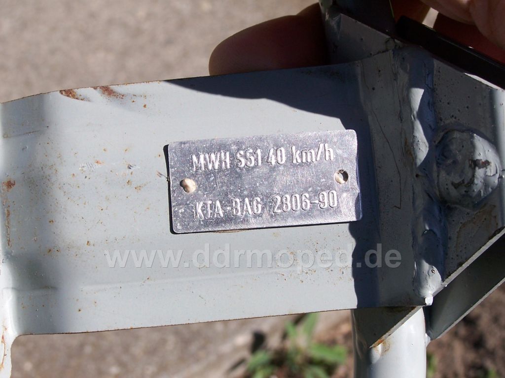

Geschrieben am: 30.07.2011, 21:08
Beiträge: 6819

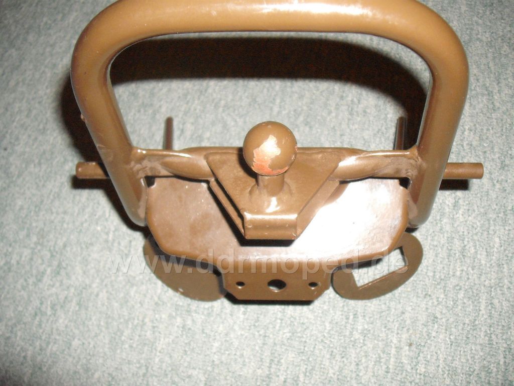

Anbei mein Muster, was ich endlich mal bekommen habe: man beachte das Schalterblech
