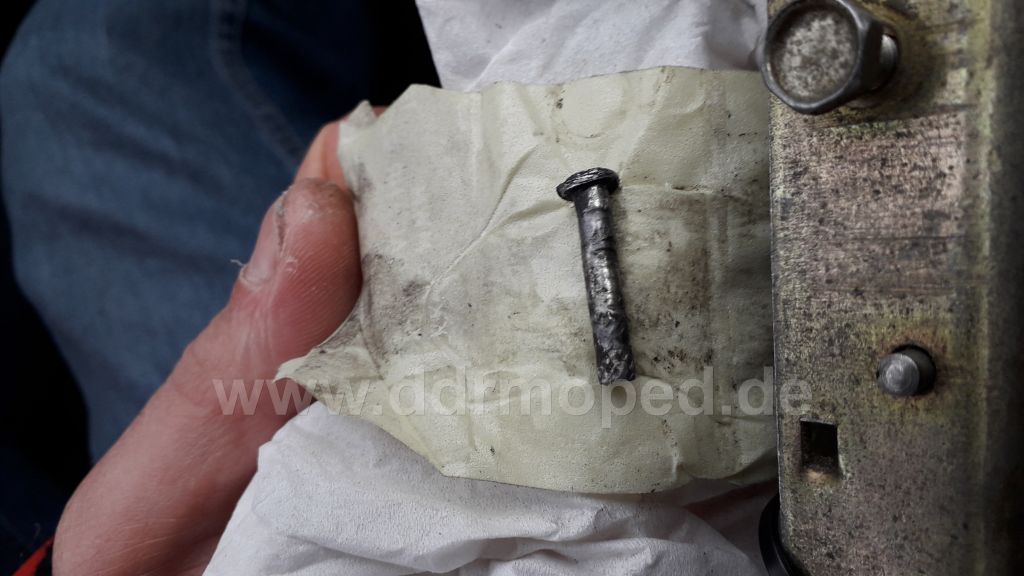

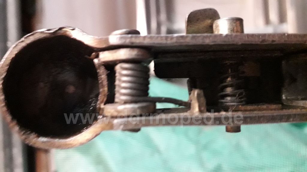

Kann mir jemand sagen was für ein Niet an der Kupplung anhängerseitig verbaut ist,der den Hebel für die eigentliche Verriegelung hält?
Bei mir ist der ziemlich verbogen, so dass gar kein Spielausgleich mehr stattfinden kann.

Hier mal der krumme Niet.

ausgebaut

ausgebaut

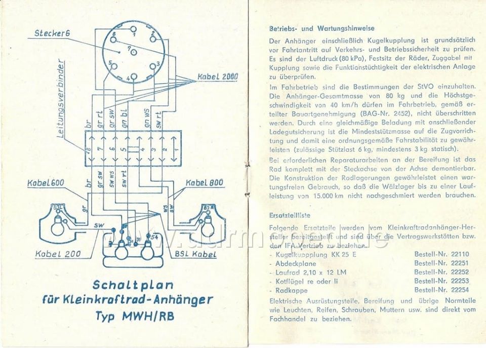

Hier noch mal der Schaltplan des Hängers mit den komischen Kabelfarben. Also aus dem PKW-Anhängerbereich:

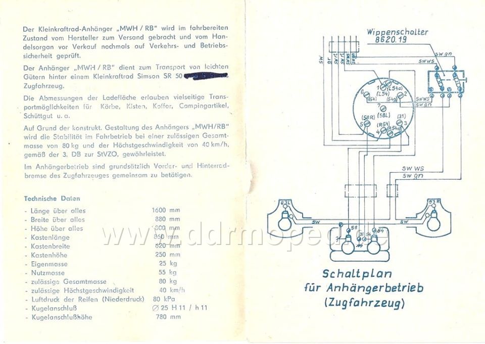

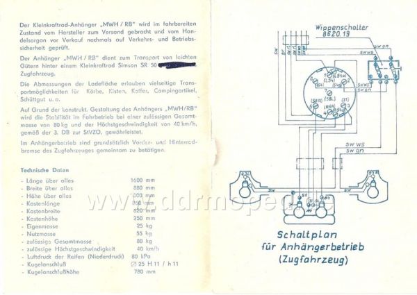

Die Längenangaben sind in mm, also nicht in Meter oder cm. Hier noch mal vom Zugahrzeug, was überall zu finden ist.
