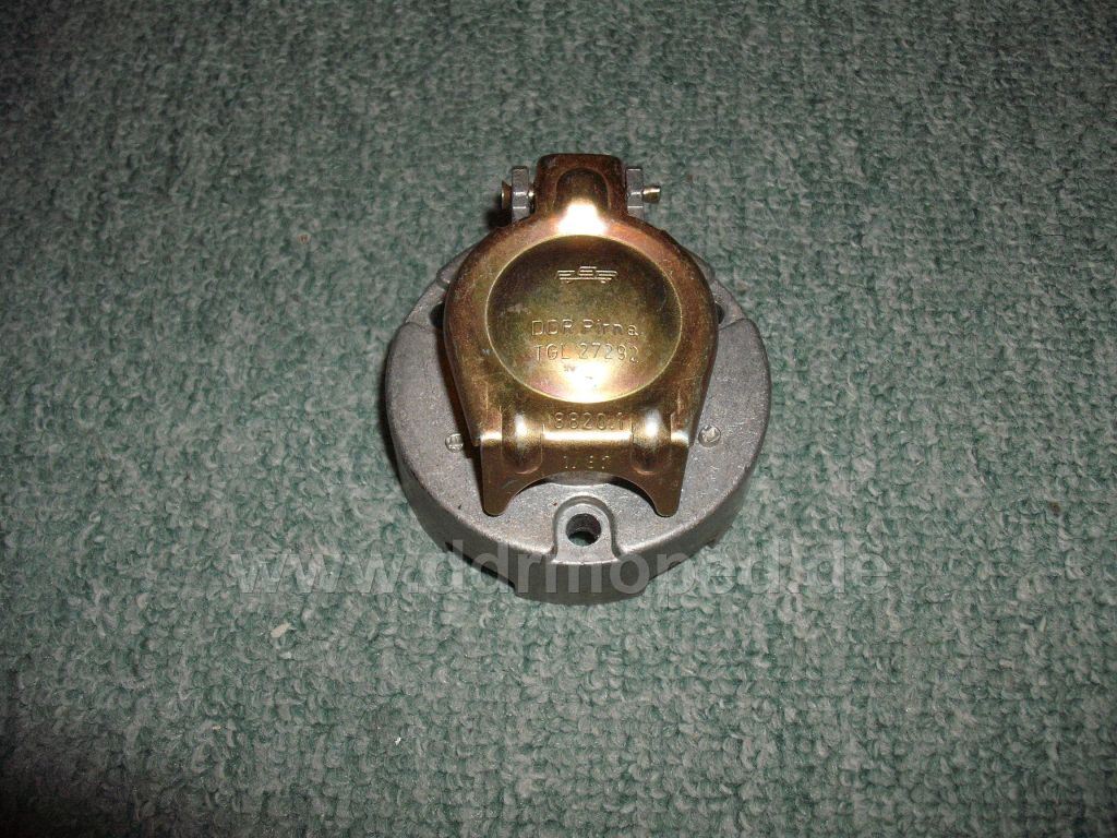

nun die schaltbare Steckdose von unten, gut zu erkennen die "Schalter" für Rück und Bremslicht

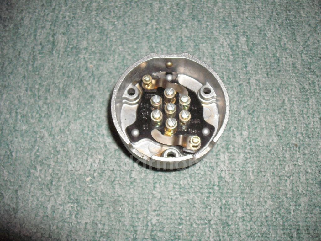

und von oben:

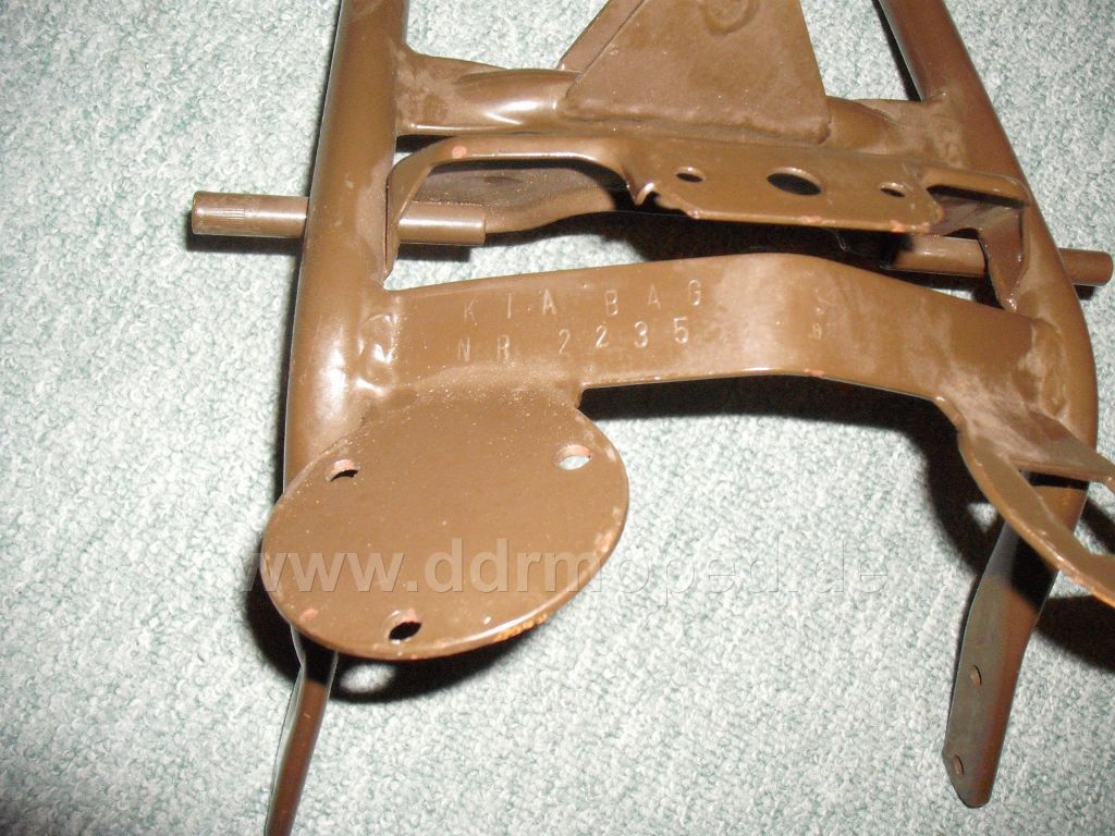

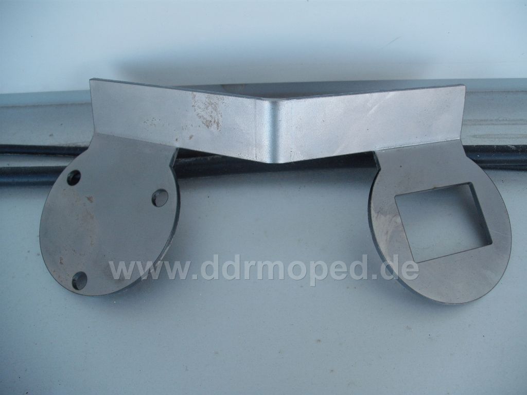

und die Kta-Nummer ist nur eingestanzt. Das im Bild gezeigte Schalter und Steckdosen-Blech kostet bei einer Geraer Laser-Firma rund 25 € weil die Maße vom Vorbild ermittelt werden müssen (klingt zwar doof, geht net anders). Also wer braucht melden...
http://www.lasergmbh-gera.de/ <-die machen mir das Blech

so, Blech ist da und gleich mit anderen Teilen zur Metallbaufirma...

QUOTE (docralle @ 27.07.2011, 17:43)
Desweiteren die KTA-Nummer, da mit es perfekt wird:
KTA-BAG-NR 2235
Damit wäre ich sehr, sehr vorsichtig. Die KTA Nr. ist ein amtliches Prüfzeichen, ein solches selbst einzuschlagen hat in etwa die Qualität von selbstgedruckten Fahrzeugbriefen oder Geldscheinen ...
Gruss von Frank
Geschrieben am: 06.08.2011, 10:02
Beiträge: 6828
Du mit Deinem Möp auch, Geduldet sind max. 60 Km/H. Die KTA-Nummer Muß ich nicht einmal selber reinhauen, weil Dekra möchte das Teil auch sehen, schon allein wegen fachgerechter Ausführung der Arbeiten. In dem Falle beschleunigt die Nummer den Zulassungs-Vorgang...

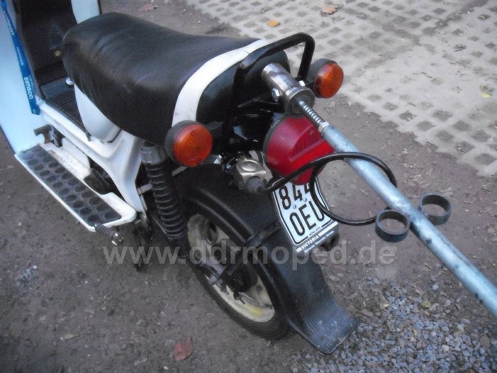

So, die Elektrik wird mit LED gelöst, Rüli wird warscheinlich über die 15 gehen, Stopli wird tatsächlich via Brückengleichrichter mit Gleichspannung versorgt. Ein passentes Kabel gibt es bei Pollin recht günstig. Mopedseitig geht es von den zentralen Kabelverhau weg, also nicht von Lampenträger und Hängerseitig auf eine Verteilerdose, wo die Kabel gesplittet werden. Das dürfte die beste Lösung sein.
Kleinzeug von Pollin
http://www.pollin.de/shop/t/NDU4OTA5OTk-/B...eckhuelsen.html
http://www.pollin.de/shop/dt/NTIzODM0OTk-/...5_mm_7_5_m.html

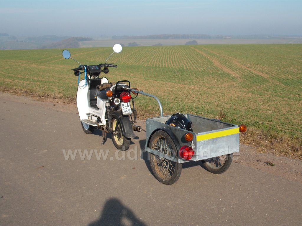

Habe das schöne Wetter zum Fotoknipsen genutzt, hier der erste Eindruck des Gespanns, nur ein paar Aufkleber fehlen noch...
